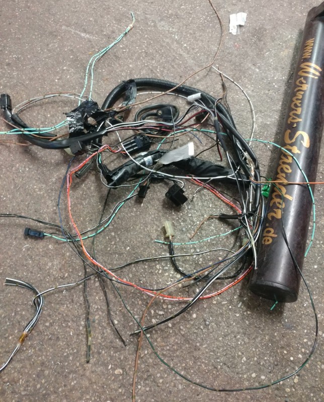

Mal ein paar unwichtige Sachen aus dem Kabelbaum entfernt, Fehler ist natürlich immer noch da :?

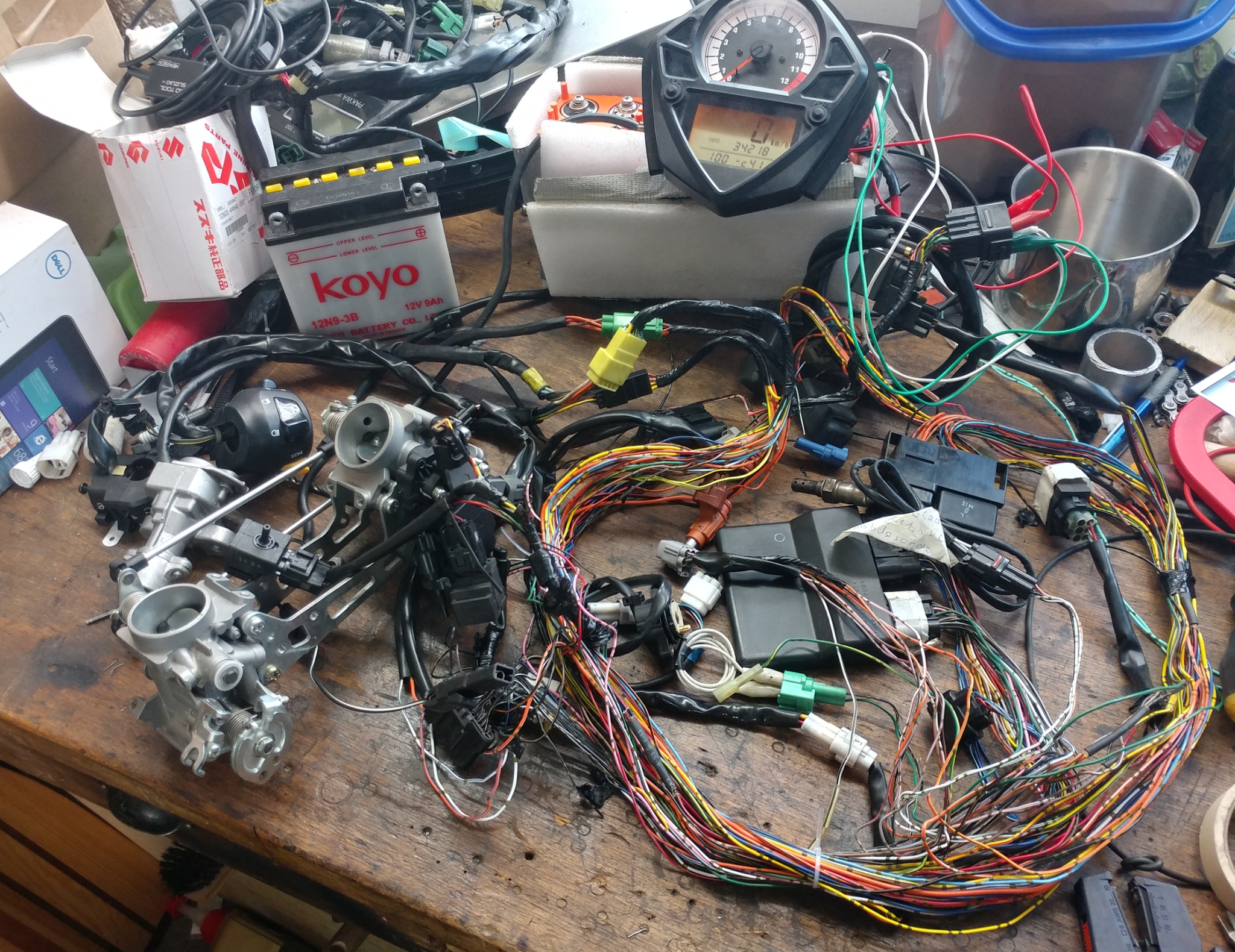

Knubbler
Beiträge: 3013
Registriert: 09.11.2013 21:07
Re: Elektrik >K6 startet nicht, Fehlercode, keine Erklärung
Beitrag von Knubbler » 20.03.2018 18:06
Also es gibt eine neue Erkenntnis, das Problem liegt wohl auf meiner Seite, ich weiß nur nicht wo.
Habe jetzt einen anderen Kabelbaum bekommen und das Problem ist identisch. Bin für jede Idee dankbar :?

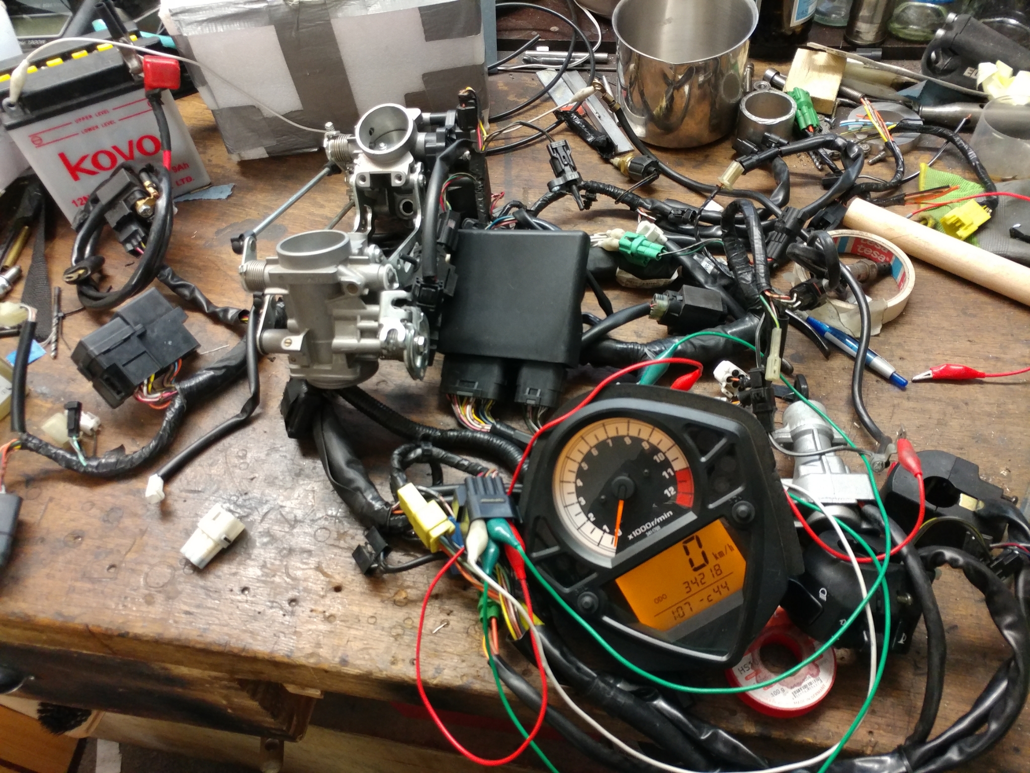

Kumpel von mir fährt die Elektrik auch ohne Gladius Tacho auf seiner Renn Kiste, muss also auch ohne funktionieren. Hab den Tacho bloß mit der Datenleitung verbunden um ohne Rechner sehen zu können ob was nicht stimmt. Sek Klappen machen wieder nichts, es wird aber ein Halte Feld von der ECU erzeugt, weil sich die Klappen mit Strom deutlich schwerer drehen lassen. Sie könnte sie also auch ansteuern, tut es aber nicht...
Knubbler
Beiträge: 3013
Beitrag von Knubbler » 20.03.2018 21:42

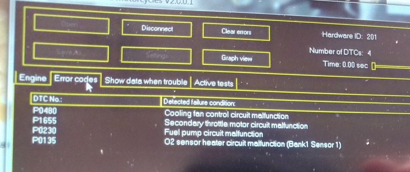

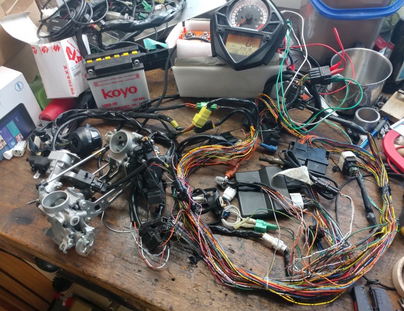

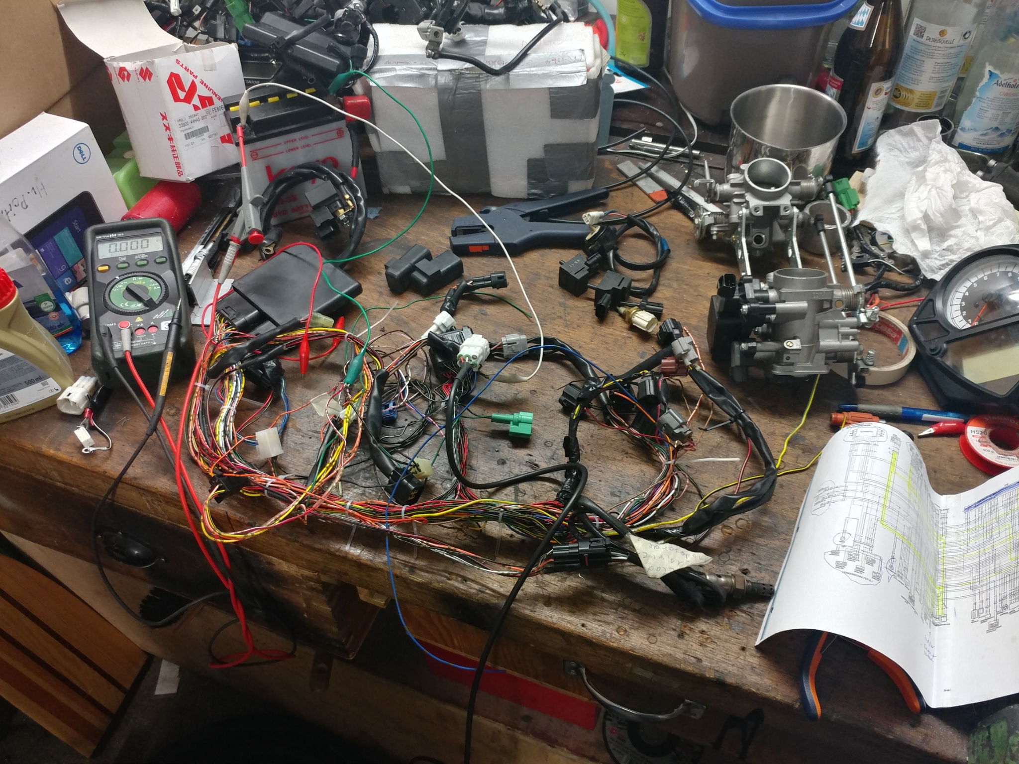

Ich verzweifel echt langsam, jetzt habe ich zwei ECU's an zwei Kabelbäumen probiert und immer das gleiche.

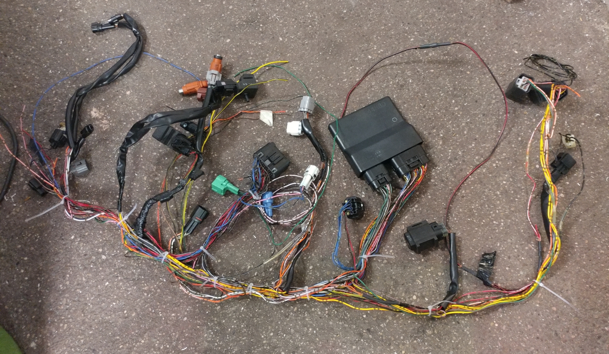

Neuester Versuch (Vorab, auch gescheitert..) ist die Minimal Lösung. Ich habe den zerschnittenen Kabelbaum genommen und nur die ECU und die Sensoren mit Spannung versorgt um andere Fehler auszuschließen. Die selben vier Fehler wieder...
Dann habe ich nach und nach immer mehr Sensoren/Aktoren abgezogen, die Fehler Liste wurde entsprechend immer länger. Am Ende waren nur noch ECU und Lambdasonde verbunden und trotzdem wird sie als Fehler dauerhaft angezeigt 8O
Es kommen aber 12V für die Heizung und 5V für das Signal dort an. Ich versteh es einfach nicht...

Knubbler
Beiträge: 3013
Beitrag von Knubbler » 21.03.2018 10:20
Ja, ich hab auch schon versucht die Sonde mit entsprechenden Widerständen zu simulieren (O2 Eliminator) und das Problem ist nicht die Sonde. Er schmeißt dauerhaft folgendende Fehler aus:
Egal ob die Bauteile dran sind oder nicht, die Fehler sind da und das macht mir so Kopfzerbrechen, das macht keinen Sinn :(
Beitrag von Triple7 » 21.03.2018 11:47
Mit 'clear errors' hast es auch schon versucht nehm ich an.
Also wenn Steuergerät, alle Kabel und alle Sensoren nix haben bleiben nurnoch die Stecker als Fehlerquelle üba.
Da du die ja auch schon alle gemessen hast und nirgends ein Kabel falsch drinnen is fallt mir nix mehr ein. :cry:
