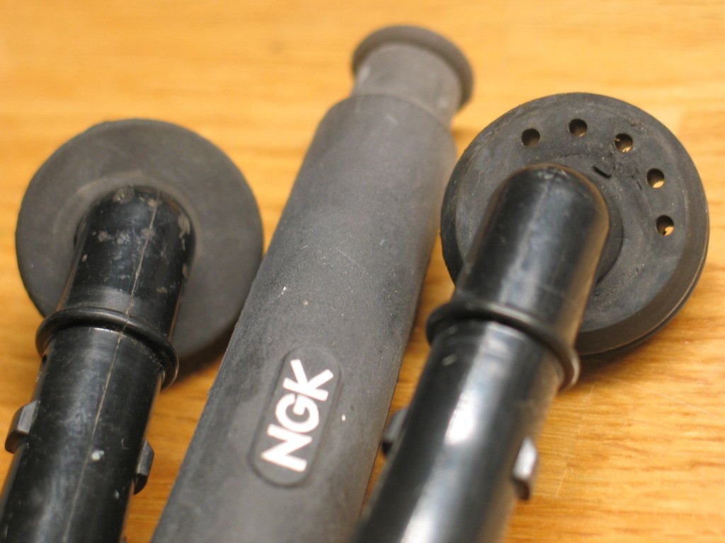

Ein Bild sagt mehr als tausend Worte :!:
In der Mitte der (bei mir) wasserdichte NGK SD05FM .
No. 15 Art.Nr. 33543-19F01 das wohl auf ohne Löcher geänderte Ersatzteil

... und links und rechts die neue und alte Abdeckkappe von der Knubbel.

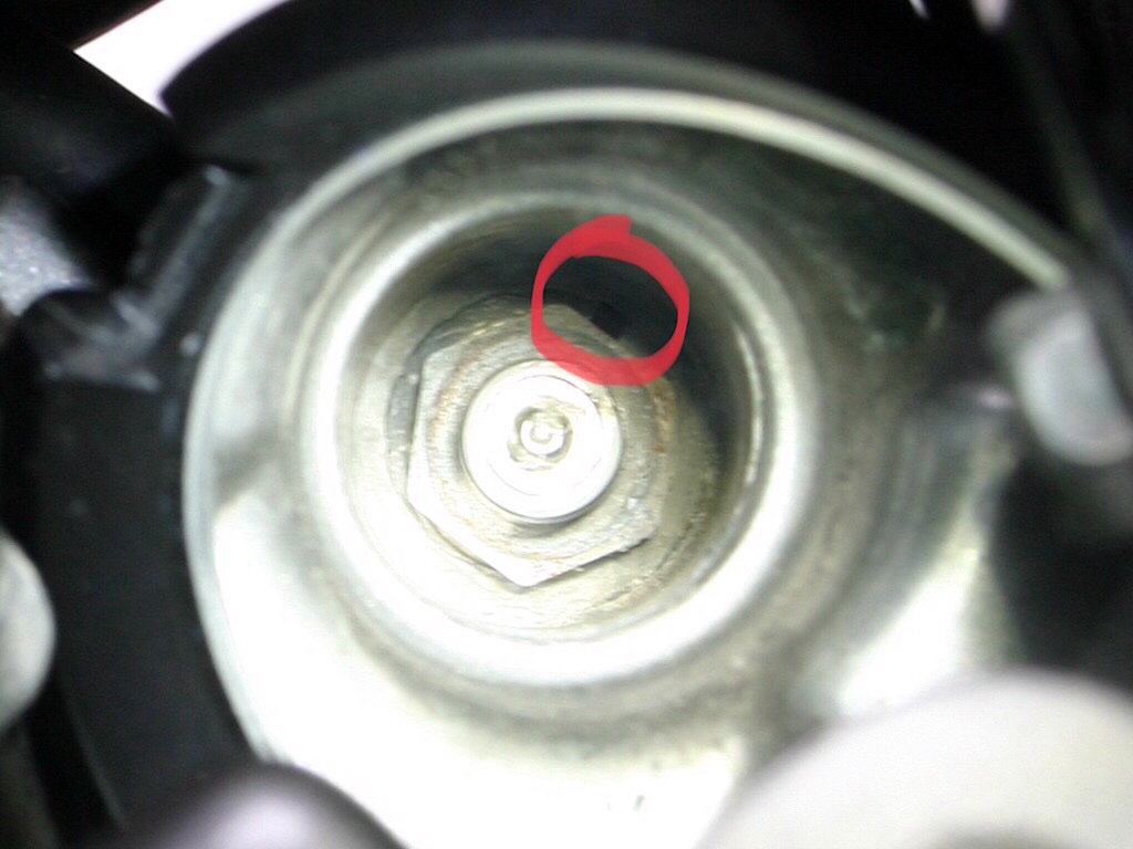

das Problem mit dem Wasser im Kerzenschacht ist auch abhängig wie fest die Zündkerze angezogen ist. Jetzt sagen bestimmt einige der Spinnt, aber schaut euch mal das folgende Bild an. Ist von oben mit einem Spiegel in den Kerzenschacht gemacht und daher spiegelverkehrt. Das rot markierte ist die Ablaufbohrung.
