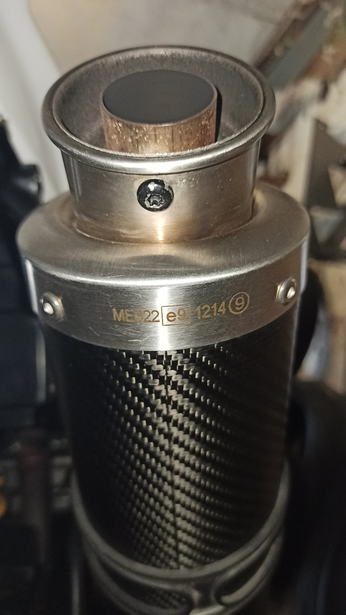

Habe ja noch ein wenig Zeit, eventuell hat ja doch noch jemand eine ABE und kann mir eine Kopie zukommen lassen.
Himmelfahrt/Pfigsten ist ja erst im Mai, und außerdem kann ja immo niemand sagen was dann mit der Reisefreiheit ist.
L.G.
Jutta
frechesumse
Beiträge: 32
Registriert: 15.07.2009 11:56
Re: ABE für mivv ME022 wo 1214 9
Beitrag von frechesumse » 14.04.2021 15:09
So, hat sich erledigt. Bei MIVV als download gekauft. Irgendwie ärgerliche 15,-Euro.
Interessant ist nur, das es zwei verschieden Töpfe mit der selben Nr. gibt.
1x der der MIVV GP Carbon den er hat
und dann ein ovaler mit Carbonhülle, deutlicht länger und größer.
Gibt aber nur eine ABE ??
