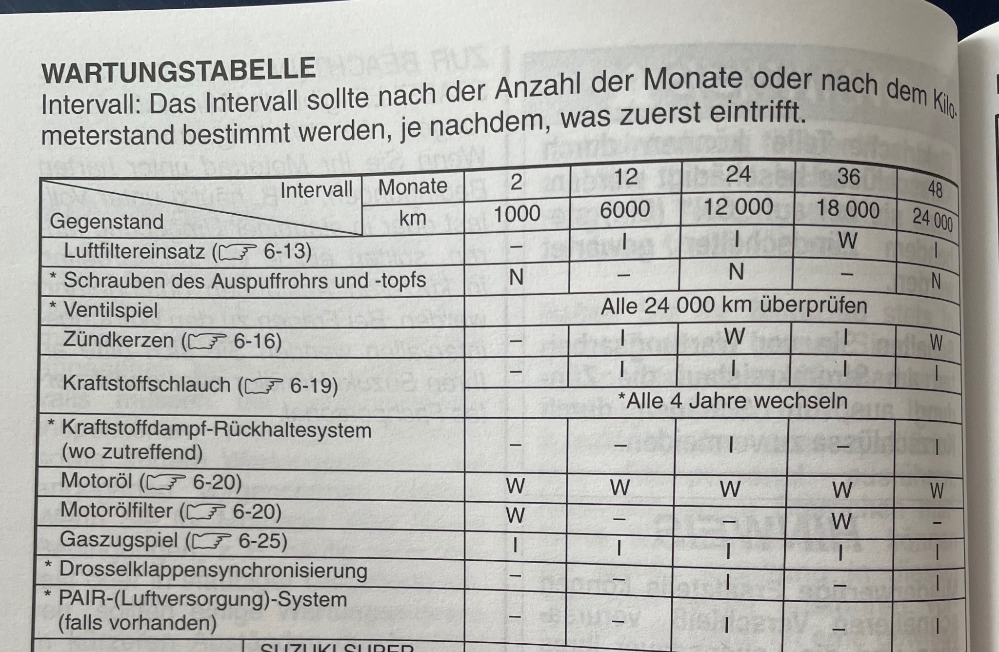

Doch, steht da. Im Wartungsplan im Handbuch. 1000km oder 2 Monate.
Erstinspektion vorziehen?

Im Text steht explizit 1000km, nicht der nach 2 Monaten ist der Wichtigste.
Die Laufleistung ist doch relevant für das Einfahren, nicht die Standzeit.

Das ist der gleiche Kundendienst.

In nahezu allen Betriebsanleitungen, die ich kenne, steht zum Thema "Fahrleistung / Zeit" sinngemäß folgende Erläuterung:
'Je nachdem, was früher eintritt.'
Beispiel:
Luftfilterwechsel nach 18.000 km oder 36 Monaten. Wenn ich schon nach 30 Monaten die 18.000 km erreicht habe, soll er also dann schon gewechselt werden. Umgekehrt soll er nach 36 Monaten gewechselt werden, auch wenn ich in dieser Zeit erst 20.000 km gefahren bin.
Ob das alles sinnvoll ist, ist die Frage. Aber das sind die Herstellervorgaben....

Hier mal der genaue Wortlaut aus dem Scheckheft, Seite 4+5
Garantiebedingungen:
Nach den Garantiebedingungen passt das aber alles evtl. noch. Im Serviceheft hat der Händler den 01.07. vermerkt da war Übergabe.
Wenn die Erstinspektion nun am 01.10. gemacht wird, ist das gerade noch in der 1 monatigen Kulanz, siehe oben.
Hier hatte ich noch fälschlicherweise die Garantiebedingungen von Ford und Kawasaki im Kopf. Dort gibt es offiziell Null Toleranz, wenn dann nur Kulanz. Also mal ein dickes Plus für Suzuki. Ich hab den Beitrag auf Seite 1 entsprechend editiert, damit das nicht falsch aufgenommen wird.
Wie gesagt, ich hatte mich schon damit abgefunden, dass die Garantie im Fall der Fälle einfach schon futsch ist. Das ist einfach persönliches Pech, dass meine Gesundheit da mit rein gespielt hat. Ich hätte ja auch einen Kumpel fragen können ob er 1-2 behutsame Touren fährt und mir die SV rechtzeitig zum Service bringt.
Wie gesagt ging es mir hauptsächlich darum, ob es dem Motor gut tut, dass er mit dem Einfahröl und dem darin bereits verteilten Abriebsiff mehrere Monate lang rumsteht. Wie jetzt besprochen kommt vor dem Winter frisches Öl rein und sie wird dann bei 1600-2000km (Vermutlich im Mai 2023) auch nochmal frisches Öl bekommen.
Wenn ich zusätzlich Öl selbst wechsle, hat das ja keinen Einfluss auf die Garantie. Weiß ja keiner, außer dass ggf. ein anderer Ölfilter verbaut ist.
@derpinguin
Für "Länder in Europa und Ozeanien" gilt Seite 6-5, du hast Seite 6-4 fotografiert. In Europa ist das Serviceintervall 12tkm/12Monate.
Der zweite Service ist erst bei 12000km / 12 Monate fällig.
Wenn man überlegt, dass laut MOTORRAD das deutsche Durchschnittskrad nicht mal 3000km pro Jahr macht, wird das Zeitintervall wohl deutlich relevanter sein zum Garantieerhalt als das Kilometerinvervall.
Suzuki wird sich auf eine nicht rechtzeitige Durchführung dieser Wartungsarbeiten nur berufen, wenn die vorgeschriebene Kilometergrenze um mehr als 500km oder der vorgeschriebene Zeitraum um mehr als einen Monat überschritten wurde.

Stimmt, ist die falsche Seite, ändert aber an dem diskutierten Punkt nichts in dem Fall. Erster Service 1000km oder zwei Monate, je nachdem, was zuerst eintritt.Hubi hat geschrieben: ↑18.09.2022 12:10
