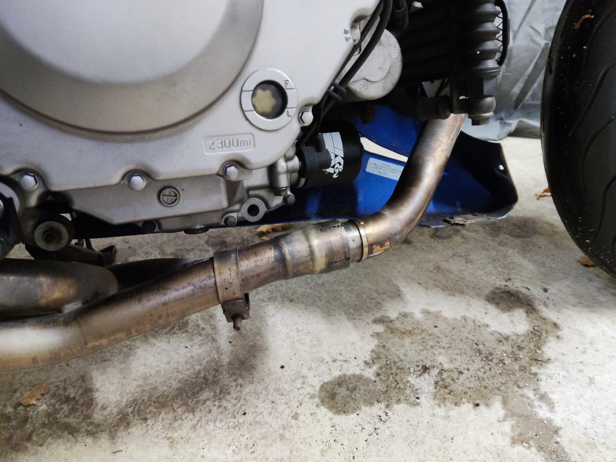

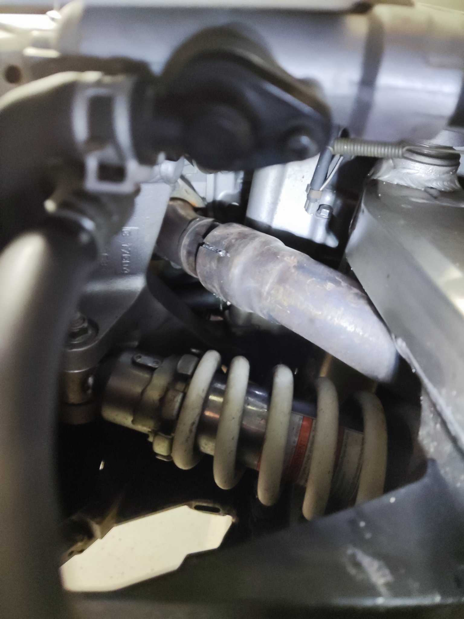

Habe probiert den Krümmer abzunehmen und bin kläglich gescheitert. Leider sitzen die Krümmer-Schrauben am Zylinder maximal fest und abreißen will ich die natürlich nicht. Habe die jetzt ordentlich mit Rostlöser behandelt, Mal sehen was morgen früh so geht.
Da der Krümmer ja aber ein Aftermarket-Krümmer ist, lässt der sich ja zum Teil zerteilen (Bilder sind im Anhang). Aber dadurch, dass ich den vorderen Krümmer am Zylinder nicht abbekomme, lassen die Teilstücke sich auch nur bescheiden ziehen. Wie auch immer, jetzt ist alles einmal behandelt, morgen früh geht's weiter.
Btw. einen Schraubendreher-Abhör-Test habe ich noch nicht gemacht ^^
