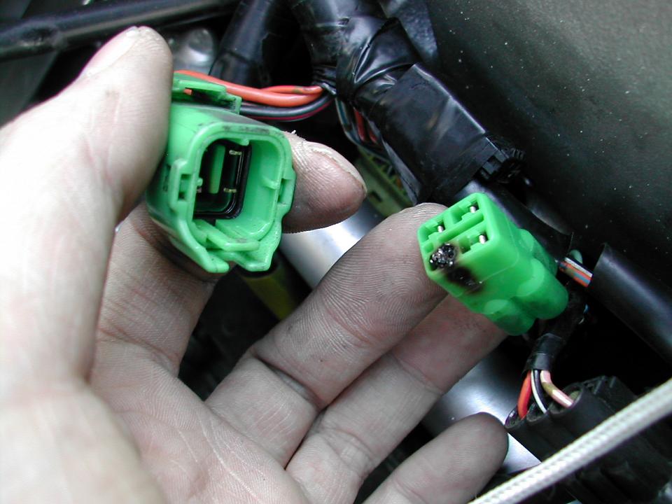

Und das rote Kabel ist verkokelt.

gut dass es an so ner rel. einfach zu erreichenden stelle passiert ist.
vielleicht solltest du über eine extra leitung für die scheinwerfer nachdenken, also den lichschalter ( naja sk03 ) extra versorgen ...

Bei mir ist es das Kabel auf der rahmeninneren Seite des Lenkkopfes gewesen, das durch nen grünen 6er-Stecker durchläuft.
Wenn noch Garantie darauf ist, dann gib die Maschine zu deinem Händler. Das wird darüber gerichtet. Ruf da am Besten vorher mal an.

Die 100W-Birnen hatte ich zu dem Zeitpunkt noch gar nicht verbaut. Denke, dass das Kabel ein wenig locker gewesen ist und sich dann irgendwie durch Vibrationen oder sowas ein kurzer gebildet hat. Bei mir hat eine Seite gar nicht komplett im Stecker gesteckt und lag halb offen da - sprich unisoliert.

Beitrag von SV-Schnarchi » 10.04.2007 14:01
Also gehe ich davon aus dass du es auf Garantie hast machen lassen können?
War grad bei mienem Händler, der meinte er müsste dass dann irgendwie klren und das dass mit der Garantie immer so ne Sache ist.
Btw meinte er dass man so nen Stecker einzeln gar nicht bekommt und sie den ganzen kompletten Kabelbaum austauschen müssten!!
Ich werd euch auf dem laufenden halten!

SOdala, schaut es euch einfach ma an...
Das kann es wirklich nicht sein :mecker:
:hammer: :help:
103.000km...und noch nicht Müde->>> SV
hootie
Beitrag von hootie » 10.04.2007 21:15
genau so sah es bei mir auch aus - 1 zu 1...

Beitrag von svbomber » 10.04.2007 21:26
SV-Schnarchi hat geschrieben:SOdala, schaut es euch einfach ma an...
:hammer: :help:
Doch... und ist leider hinlänglich bekannt - offensichtlich ein sporadisches Serienproblem :?

SV-Schnarchi

Beitrag von SV-Schnarchi » 10.04.2007 21:35
svbomber hat geschrieben:
:hammer: :help:
Hey, meinst du dass das Suzuki Deutschland weiß?
Die meinten doch bei meinem Händler wirkl8ich da muss man den kompletten Kabelbaum austauschen!!
Und obs dann auf Garantie geht... :roll:
