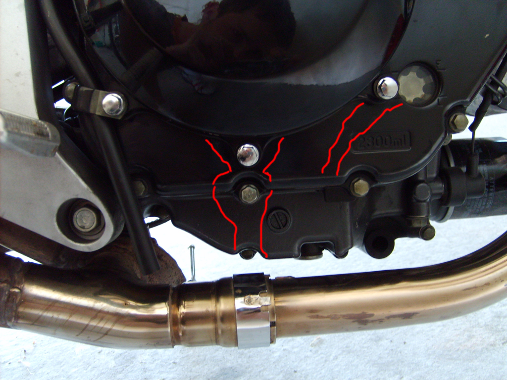

Habs jetzt doch mal geschafft meinen Motor vom öl zu befreien und jetzt nach 2 Tagen gesehen wo das Öl austritt.
Hier einige Bilder:
Wie bekommt man das jetzt dicht?
gruß

Aber bei mir tropft es ja bei der schraube unterhalb des O-Rings raus!
(also sprich bei den 3 Bilderquerschnitten oberhalb, das Bild in der mitte und dort bei den 3x Pos. 5 nebeneinander die mittlere schraube!)
nille
Beiträge: 3121
Registriert: 23.11.2005 21:14
Re: Hilfe, Motor ölt.
Beitrag von nille » 02.07.2008 21:32
Da kann eigentlich nichts rauslaufen...
Auf Deinem Bild 44 sieht es so aus, als würde es von oben herunterlaufen.
Das lässt es dann auf den ersten Blick so aussehen,
als würde es an der Schraube lecken...
Du solltest nochmal genau schauen.
Gruß Nils

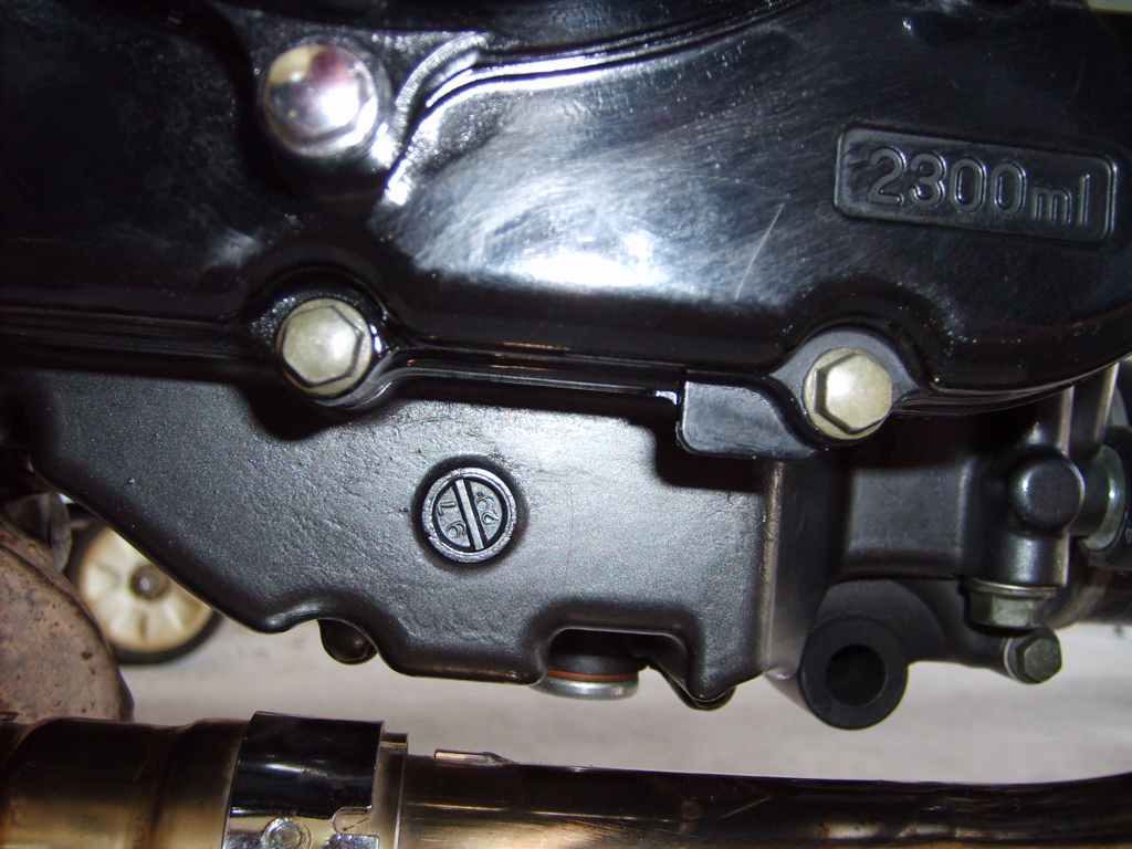

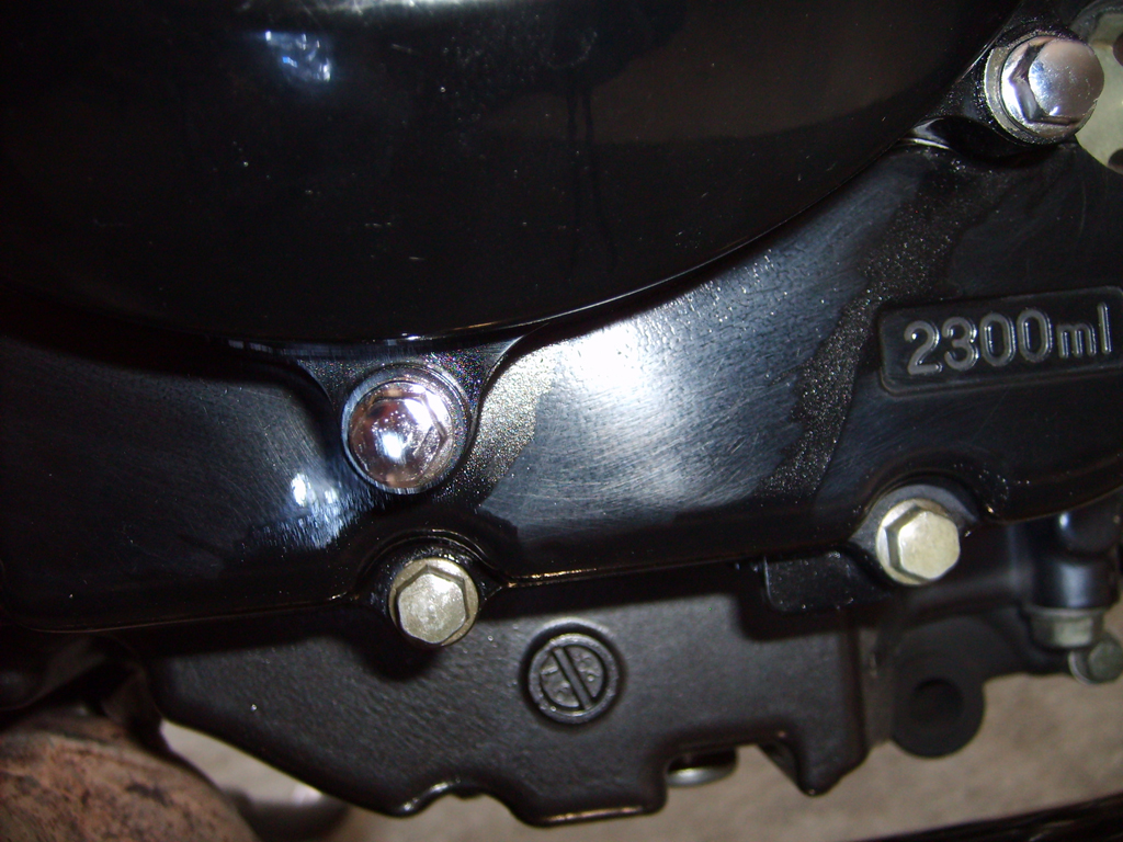

Leider muss ich den Thread wieder ausgraben, weil an meinem Kupplungsdeckel wieder Öl austritt!
Vor ein paar Tagen habe ich bereits den O-Ring getauscht und heute hab ich die Metallhülsen im Deckel mit einem kleinen Hammer ein wenig von der Innenseite des Deckels nach außen geklopft in der Hoffnung das es dadurch dicht ist.
Eben ne Runde gefahren, schon läuft die Soße wieder raus!
Wie bekomm ich das ganze jetzt dicht? Mit Dichtungsmaße? Oder soll ich doch mal an den Metallhülsen rumfeilen?
Zur Veranschaulichung hier 2 Bilder:
Lingo
Martin650
Beitrag von Martin650 » 28.07.2009 18:34
Die Metallhülsen sind doch ausserhalb des Dichtungsbereichs, tragen also nicht zur Undichtigkeit bei. Dein Deckel wird nicht mehr plan sein durch zu starkes Anziehen der Schrauben. Ich würde einen grossen Bogen 500er Schleifpapier auf eine ebene Fläche legen (Glastisch, Küchenarbeitsplatte etc.) und mit wenig Druck und kreisenden Bewegungen den Deckel mal abziehen. Nur ganz wenig, und dann das Tragbild begutachten. Danach eben weiterschleifen mit wenig Kraft bis das Tragbild OK ist
Lingo
Beitrag von Lingo » 28.07.2009 19:28
Ok danke, dann werde ich das mit dem Schleifpapier morgen mal ausprobieren!
Wie stark sollen die Schrauben den angezogen werden? 10Nm?
Kann sein das mein Vorbesitzer oder ich sie vielleicht mal zu stark angezogen hab...
An dem absplitterndem Lack kann es auch nicht liegen?
Anaconda
Beiträge: 2486
Registriert: 16.04.2002 19:14
Wohnort: Bremen
Beitrag von Anaconda » 28.07.2009 20:53
Das Problem ist, dass die Hülsen nicht plan sind, du mußt die Hülsen mit einer Feile etwas kürzen. Wenn du die Hülsen nur aus dem Deckel rausschiebst, drückst du sie beim Anziehen wieder in den Deckel zurück.

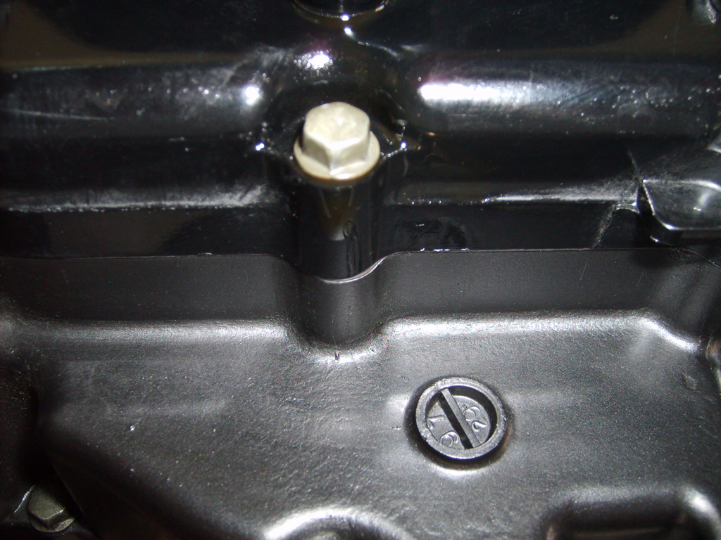

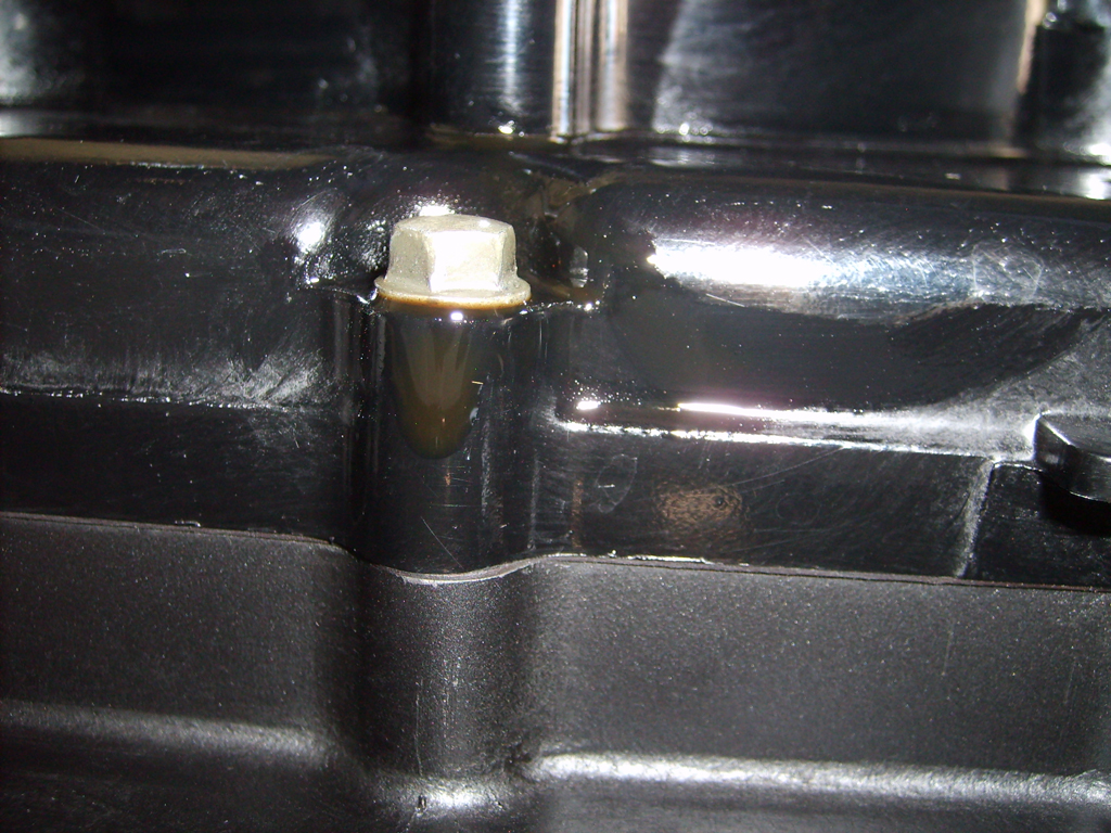

Beitrag von Lingo » 31.07.2009 9:32
Also ich hab vorgestern alle Hülsen so gekürzt das sie mit dem Gehäuse eben anliegen!
-> wieder draufgeschraubt
-> gestern geschaut und wieder läuft bei der unteren Schraube Öl raus!
Hab ich vielleicht zu wenig abgeschliffen?
Woran kann es noch liegen? Vielleicht mal die Schleifpapiermaßnahme probieren?
