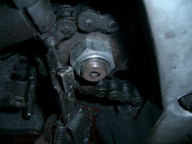

Sehe ich genauso! Das Gewinde sieht doch fast neuwertig aus, mal abgesehen von den kleinen Graten.Dieter hat geschrieben:Hallo,
da kannst du ohne weiteres eine neue Mutter draufdrehen! Evtl. mal mit ner kleinen Dreikantfeile ein bischen die Grate der Verformung entfernen!
Die ist doch fast neuwertig!!
Aber die Mutter
Gruß Dieter
Ich würde mir nur die Mutter neu besorgen und es dann mal ausprobieren.
Und anstatt dem Sicherungsblech nur flüssige Schraubensicherung verwenden. Ich hätte mir es nach Deinen Schilderungen viel schlimmer vorgestellt

So
Die Mutter ohne Scheibe ist drauf.
Hab sie mit sanfter Gewalt und WD40 umgekehrt draufgedreht und sie hat sich ihren Weg gebahnt
Man kommt ja nicht großartig ran um was am Gewinde zu machen. Hab auch keine Gewindefeile oder so.
Ich habe nur 3 Tropfen Schraubensicherung mittelfest benutzt (stand drauf bis M12, danach wird wohl die Benetzungsfläche zu groß und man kriegt es schwerer auf?).
Ich hoffe es hält erstmal und plane noch eine flache Kontermutter auch mit Kleber.

rap
Ich wollte die vordersten Gewindegänge schonen und hab sie deshalb erstmal falsch rum draufgedreht bis das Gewinde wieder gängig war.
Die Kontaktfläche ist zweifelos Mist aber wenn die 2. Mutter dagegengedreht und auch festgeklebt ist...... was besseres ist mir eben nicht eingefallen.
Es ging mir ja drum bei der Kleberei alles irgendwann einmal wieder aufzukriegen. Mit Kettenöler bestenfaklls nach 50000km (das Ritzel wird aber einmal gewechselt zwischendrin).
Wenn ich bei der ersten Mutter Loctite bombenfest genommen hätte hätte sich da wohl nie wieder was bewegt.
So hab ich wenig genommen und dreh noch eine Mutter mit vergleichsweise wenig Drehmoment und viel Kleber dagegen die sich dann vermutlich auch relativ gut lösen läßt.
Ist erstmal reine Theorie.
Vielleicht gibt es ja noch andere Ideen.
Hab keine Lust mehr noch groß was umzubauen.

Tut mir leid, was du da nun wieder gemacht hast ist Pfusch.
Akzeptieren kann ich das nur, wenn du sagst, du willst morgen unbedingt eine Tour fahren.
Kaufe eine neue Ritzelmutter mit Sicherungsblech bei SUZUKI ( ca. 9 € ).
Die neue Mutter ist von Hause aus innen mit einer Schicht Schraubensicherunglack.

Mußte heute fahren.
Kein Problem.
Zusammen mit einer geklebten Kontermutter (20 Nm) dürfte die Sicherheit der Originalkonfiguration mindestens erreicht sein.
Bei derselben dürften 3 umgelegten Ecken am Sicherungsblech statt einer nicht schaden.
Wenn auf der Originalmutter Kleber ist hätte ich mir wohl öfter eine neue kaufen sollen.......
Ist imho eher ungewöhnlich? und bei den 6mm Luft außen (außer bei Originalritzel das ist breiter) dürfte der meiste Kleber schon in den äußeren freien Rillen hängenbleiben.
Rote "Lackreste" auf der derzeitigen gebrauchten bestätigen Deine Theorie.
