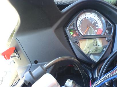

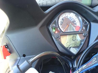

Ich habe es wirklich getan und mir heute einen Schalter ins Cockpit gebaut. Da ich noch ein neuwertiges Boxenkabel liegen hatte, wurde dieses auch verwendet. Den Schalter hab ich absichtlich so weit außen auf dem Dreieck angebracht, da das Dreieck günstiger wie das gesamte Cockpit werden dürfte, falls ich es zurückrüsten möchte.
Nach dem Einbau wurde gleich die Probefahrt gemacht. Und siehe da, bei Tempo 140 auf der Bahn ging die Lampe wieder an. Fehlercode c28...
Also der Schalter funzt prima. :roll:
