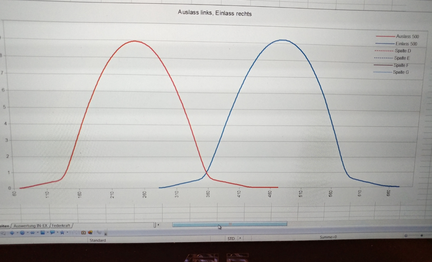

Kurzes Beispiel, kann Dir gerne die Daten zur Verfügung stellen. Nockenwellen mit IN 9,3 / EX 9,0mm Hub. Das Profil ist sogar für Tassenstössel geeignet (keine hohlen Flanken, aber gute Ventilbeschleunigung). Nur noch ein Maschinen Daten umrechnen und dann macht das die nächst bessere Motorenbuden auf Deine Nockenwellen drauf.
Werden grob über den Daumen gepeilt noch 35PS dabei rauskommen, aber ein sensationell geringer Spritverbrauch

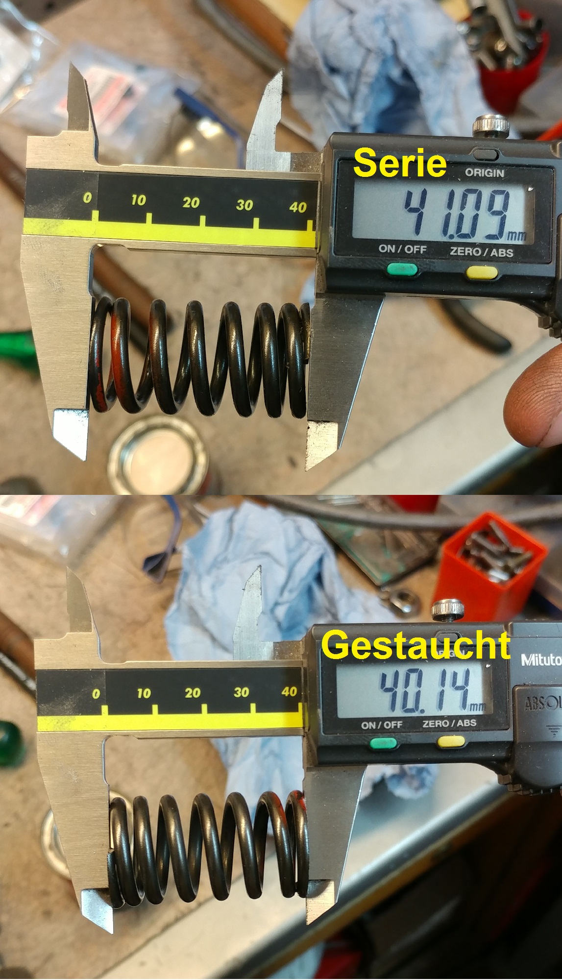

Da hab ich noch ein schönes Beispiel aus der Wirklichkeit, nämlich was passiert wenn man mehr Nockenhub fährt als die Feder verträgt. Sie ermüdet, verliert Kraft und/oder kann brechen. Das Ende davon ist ein fataler Motorschaden und dieser Motor hätte nicht mehr lange gelebt...
Kurz und knapp, es hat schon seinen Sinn warum Suzuki extra neue Ventilfedern entwickelt hat für die Gladius. Gilt natürlich auch für Sport Nockenwellen.
