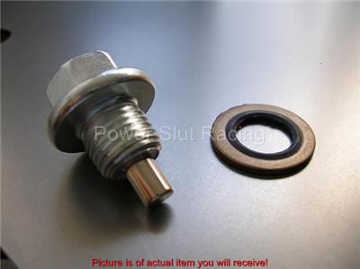

also wenn du wirklich nen lagerschaden mit soviel materialabrieb haben solltest...... dann muesste da was im oel zu sehen sein! wenn du das oel ablaesst muss da so ein silbriger schimmer drinn sein von den partikeln der lagerschale oder was auch immer. ich weiss ja auch nicht ob die Motoren einen Magneten an der Oelablass Schraube haben?? (ich hatte keinen und habe mir so ne Schraube reingemacht.) Da wuerde dann auch einiges an Material am Magneten haengen bleiben... so ne schraube mit Magnet ist nicht teuer und man wundert sich wieviel daran haften bleibt..
auch ohne motorschaden...
aber jetzt geht sie ja in die werkstatt...
lass wissen was es war...
