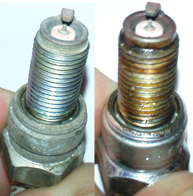

Da werf ich doch mal mein Kerzenbild dazu, gewechselt letzte Woche nach 18tkm, Iridiumkerzen (siehe Anhang)
Wer mag darf raten welche aus welchem Zylinder stammt ;)
Die linke ist vom vorderen, durch das Wasser bei regenfahrten hinten leicht vergammelt.
Die Maschine lief übrigens noch recht gut.. jetzt mit neuen Kerzen läuft sie deutlich besser aber das mag auch am eingestellten Vergaser liegen.
Aber wie man sieht hab auch ich eine blitzblanke Zündkerze.

Jo sieht gut aus Insanity.Hast du vor irgendeine Schuztmaßnahme anzubringen, damit der erste Zylinder nicht mehr von der Regenfahrt beeinträchtigt werden kann?

Ist das eigentlich normal / unbedenklich, dass an den Gewindegängen so'n brauner Schmodder hängt?
Das hatte ich letztes mal auch, und irgendwie gefällts mir nicht.

@ LazyJoe :Mit dem braunen Schmodder bin ich mir auch nicht sicher, ich denke es ist nicht so normal. Bei mir tritt es nur an der hinteren Kerze auf und das verwundert mich etwas.
@Roughneck-Alpha : Ich bin schon die ganze Zeit am überlegen, aussetzer hatte ich nie welche seit ich das Abflussloch regelmässig frei mache. Auch bei Wolkenbruchartigen Regenfällen war ich unterwegs und anhalten wollt ich dann doch nicht, nass war ich eh. Probleme hat die Maschine da nie gemacht nur das rauskommen aus den nassen klamotten :D

Beitrag von Roughneck-Alpha » 13.10.2009 18:54
LazyJoe hat geschrieben:Ist das eigentlich normal / unbedenklich, dass an den Gewindegängen so'n brauner Schmodder hängt?
Verbrauch sie denn übermäßig viel Öl?
Insanity hat geschrieben:Ich bin schon die ganze Zeit am überlegen, aussetzer hatte ich nie welche seit ich das Abflussloch regelmässig frei mache. Auch bei Wolkenbruchartigen Regenfällen war ich unterwegs und anhalten wollt ich dann doch nicht, nass war ich eh. Probleme hat die Maschine da nie gemacht nur das rauskommen aus den nassen klamotten :D
Wenn sie nicht absäuft, dann lass es einfach dabei

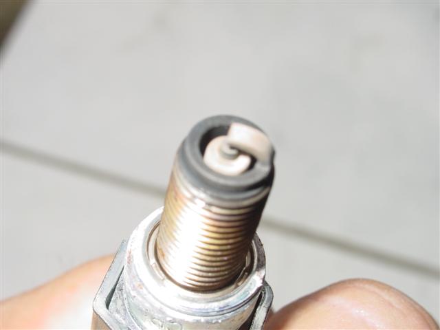

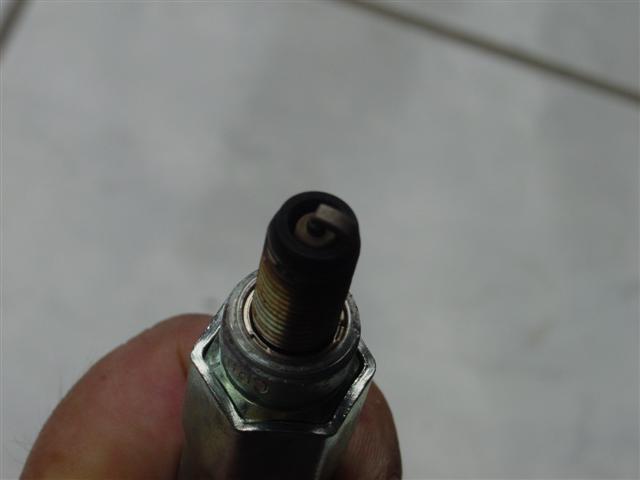

Beitrag von Dingo » 15.10.2009 19:30
:x
bin heute auch am schrauben, da die DRZ staendig waehrend der fahrt ausgeht und im oberen Drehzahlberei ganz schlecht laeuft... :( hell
gleich mal alles abgebaut und kerze raus... die hat 2400km drauf und der Motor laeuft eigentlich im oberen drehzahlbereich zu mager. Das macht sich durch staendiges ruckeln ab 110km/h bemerkbar.
keines der beiden bilder ist aber wirklich gut geworden... das eine mit Blitz gibt alles viel zu hell dar und das andere eigentlich zu dunkel..
Der Isolator ist aber schoen Rehbraun und es hat nur leichte Russablagerungen. Am Gewinde ist ebenfalls so "braunen Schmoder" . woher der kommt weiss ich nicht..
eigentlich ist das kerzenbild ok..
DSC01428 (Small).JPG (17.76 KiB) 1196 mal betrachtet
DSC01426 (Small).JPG (22.26 KiB) 1196 mal betrachtet
Re: Bewertung Kerzenbild
Beitrag von Roughneck-Alpha » 15.10.2009 20:09
Ich gehe mal davon aus, daß der Elektrodenabstand korrekt ist, oder?
