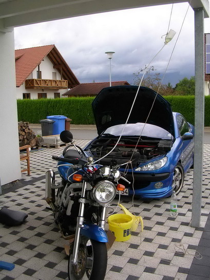

Trotz anderer Meinungen hier, hab ich mich trotzdem daran gemacht das Problem weiter einzukreisen. Und meine
SV schnurrt wieder wie am ersten Tag.
Per PN und fragen im Bekanntenkreis bekamm ich genügend Ratschläge um das Problem einzukreisen. Ich wollte
ja zuerst mal wissen, welches Teil das Problem verursacht.
Ratschläge:
- auf jedenfall den Luftfilter runter (dieser könnte dicht sein)
- an den Schwimmerkammern gibt es ne Ablaßschraube, vielleicht bekommt man schon dort eine eventuelle
Verschmutzung heraus
- Startpilot und ne sehr kleine Menge Sprit direkt in die Drosselklappen. Läuft die Maschine
dann an, weiß man das die Zündung geht und der Motor grundsätzlich auch
- Vergaser an einen Tropf hängen, damit hängt man Tank, Benzinpumpe und Benzinhahn ab und
grenz das Problem eventuell auf den Vergaser ein
-> und das hat auch funktioniert, ich hab das Motorrad an einen Tropf gehängt und plötzlich
lief sie (nach dem ablassen des Schwimmerkammerinhalts). also mußte das Problem doch von der

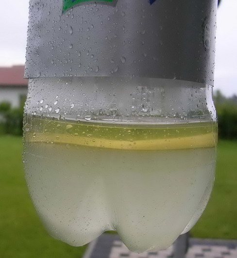

Spritzufuhr kommen. Aber Sprit kam nach der Pumpe. Hab diesen dann in ein Flasche laufen lassen
und mußte feststellen das ich nicht nur Sprit im Tank hatte. Ob es allerdings Wasser ist weiß ich
nicht. Und wo es her ist auch nicht. Und warum es erst bei fast leerem Tank auftratt auch nicht.
Hab ich das Zeug getankt oder ist es Wasser das sich mit der Zeit gebildet hat.
Im Anhang seht ihr 2 Bilder. Ein wo das Motorrad am Tropf hängt und ein zweites vom Zeug was
im Tank war.

Naja ... Wasser im Tank kommt entweder durch Kondensat oder durch das Tanken selbst, nämlich wenn der Bodentank der Tankstelle schon recht leer ist kommt das öffters mal vor dort Wasser und oder Schmutz zu erwischen. Wichtig ist jetzt nach dem erkennen des Fehlers das du das Wasser komplett aus dem Tank bekommst und dort wo es sich abgelagert hatte die Roststellen, insofern es dort schon angefangen hat, diese zu versiegeln. Sonst haste das Problem bald wieder.

Wieso sammelt sich Wasser den überhaupt im Tank? Dieses ist doch schwerer als Benzin und müßte dann doch
als erstes über den Ablauf am Tank zum Benzinhan gehen?
Rost hab ich keinen festgestellt im abgesaugten Benzin/Wassergemisch. Und mit der Taschenlampe
auch keine Roststellen im Tank entdeckt.
Könnte es auch am Tankdeckel undicht sein, so dass Wasser reinläuft und wie könnte man das
feststellen. Und sagt jetzt nicht im Regen stehen lassen und warten....

mach den Tank richtig leer und trocken.
Etwas Papier in den Tank unter den Füllstutzen legen, den Tankdeckel schließen.
Jetzt mit dem Wasserschlauch den Tank besprühen.
Den Tank außen wieder trocknen, jetzt nachsehen ob das Papier noch trocken ist...
so würde ich es machen.

Bleibt noch die Frage, warum das Wasser nicht zuerst aus dem Tank fließt?
Re: SV startet nicht mehr...
Bei den Knubbels geht auch gern mal das Überlaufrohr im Tank kaputt. Das kann durchgammeln, dann läuft das Wasser nicht wie gewünscht unterm Tank ab, sondern in den tank hinein...

ich hab meine SV dann damals in die Werkstatt abgegeben. es war tatsächlich Wasser im Tank und damit dann im Vergaser.... das kam von einem umgeknickten Ablaufschlauch, der sich unterm Sitz befindet. also wurde der Tank trocken gelegt, Vergaser gereinigt und der Schlauch neu befestigt, damit er nicht mehr so einfach umknicken kann und alles war wieder gut
