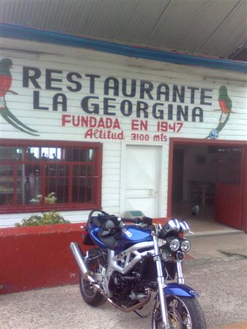

Beitrag von Dingo » 28.09.2010 0:43
:D
also ich fahre mit meiner vom strand unten weg und dann gehts bis auf 3200m.u.meer... klar das die Kiste da oben keinen Knall mehr hat und natuerlich durch den wenigen Sauerstoff in der Hoehe zu fett laeuft....
aber sie laeuft ohne probleme und auch anlassen etc geht ganz normal...
http://www.powerboxer.de/Vergaser-Hoehenkorrektur.html
:mrgreen:
