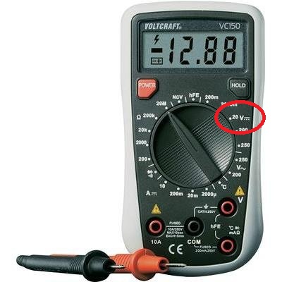

oder mess ich vll falsch? hab den voltmeter auf messbereich 200 V~ und halte die schwarze nadel (com) an den minuspol der batterie und das rote an plus, wenn alles angeschlossen ist. dann mess ich halt bei motor aus, leerlauf und unter last.

also scheinbar bin ich wohl zu dumm um dieses gerät zu benutzen... habs gerade mal an 3 autos ausprobiert und alle batterien zeigen ne spannung von 27V+ an -.- was mach ich falsch??

vermutlich misst du auf Wechselstrom
du musst aber auf Gleichstrom messen
das ist der "Strich" mit den 3 "punkten" drunter
