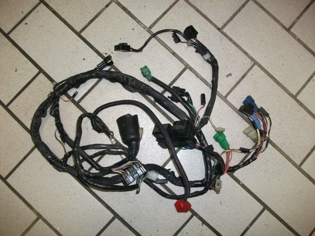

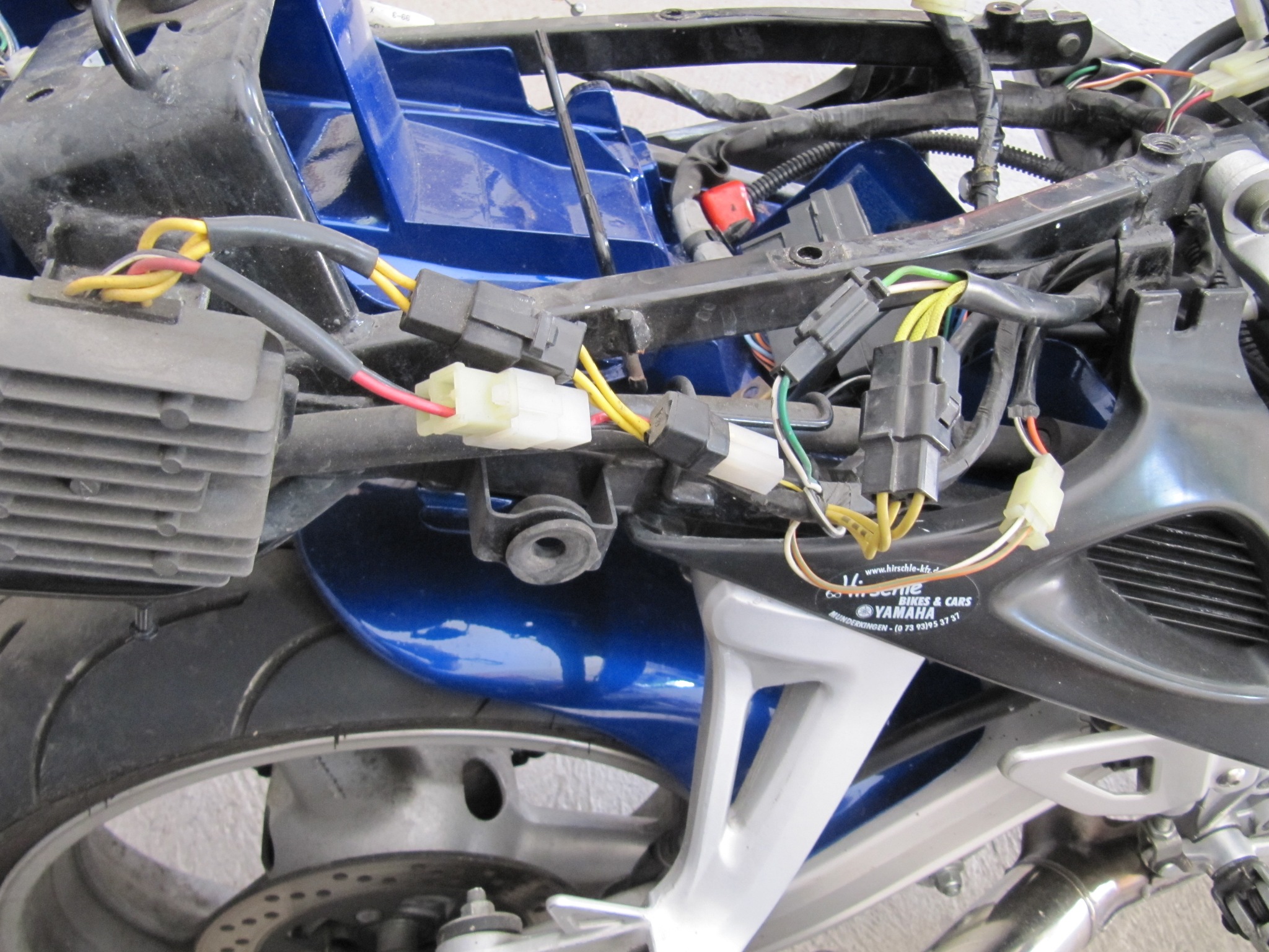

Nee, nicht ganz. Weiß ni genau wo der liegt. Hab ich mir nur gedacht das der dort ist (hab noch einen von ner S hier liegen und bei der N ist der dort)Yoji92 hat geschrieben:So wie ich das sehe, meinst du diese Stecker.
Verfolge mal den größeren Stecker (im Bild der obere) in beide Richtungen. Laut Stromlaufplan könnte der von deiner rechten Lenkerarmatur kommen und dann weiter zum Hauptkabelbaum gehen (also die rechte Seite von den Lenkerschalteren und die linke Seit in den Kabelbaum).
Wenn jetzt vom zwischen dem rechten Steckerstück zum hauptkabelbaum noch ein großer Stecker sitzt wars ne S. Ist bissl schwierig zu beschreiben.
- Hier mal nen Bild zur Beschreibung was ich meine
- kabelbaum.png (605.81 KiB) 1959 mal betrachtet

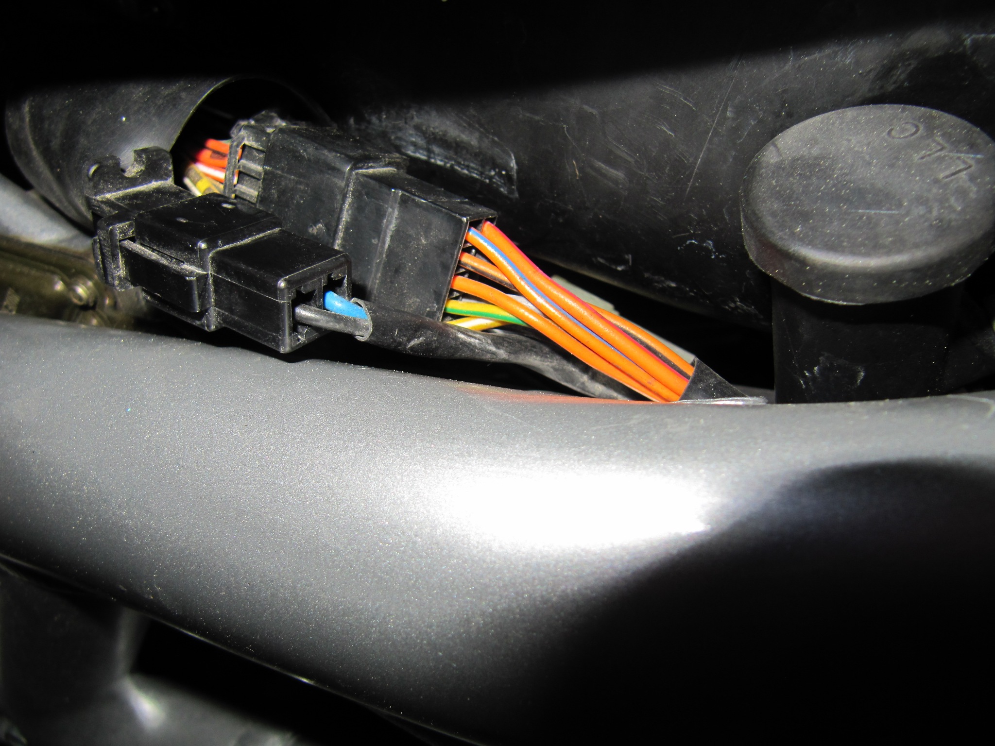

Yoji92
Re: Frage zum Kabelbaum
Also ich hab mal geschaut. Vor der Airbox ist noch an gelber Stecker. Jedoch führ da die "linke" Seite nicht hin. Hab jetzt nur verfolgen können, dass die Kabel von der rechten Lenker Amatur kommt zu dem Stecker auf dem Bild geht und dann in nem Kabel weiterverläuft, jedoch nicht ob da noch ein Stecker ist.

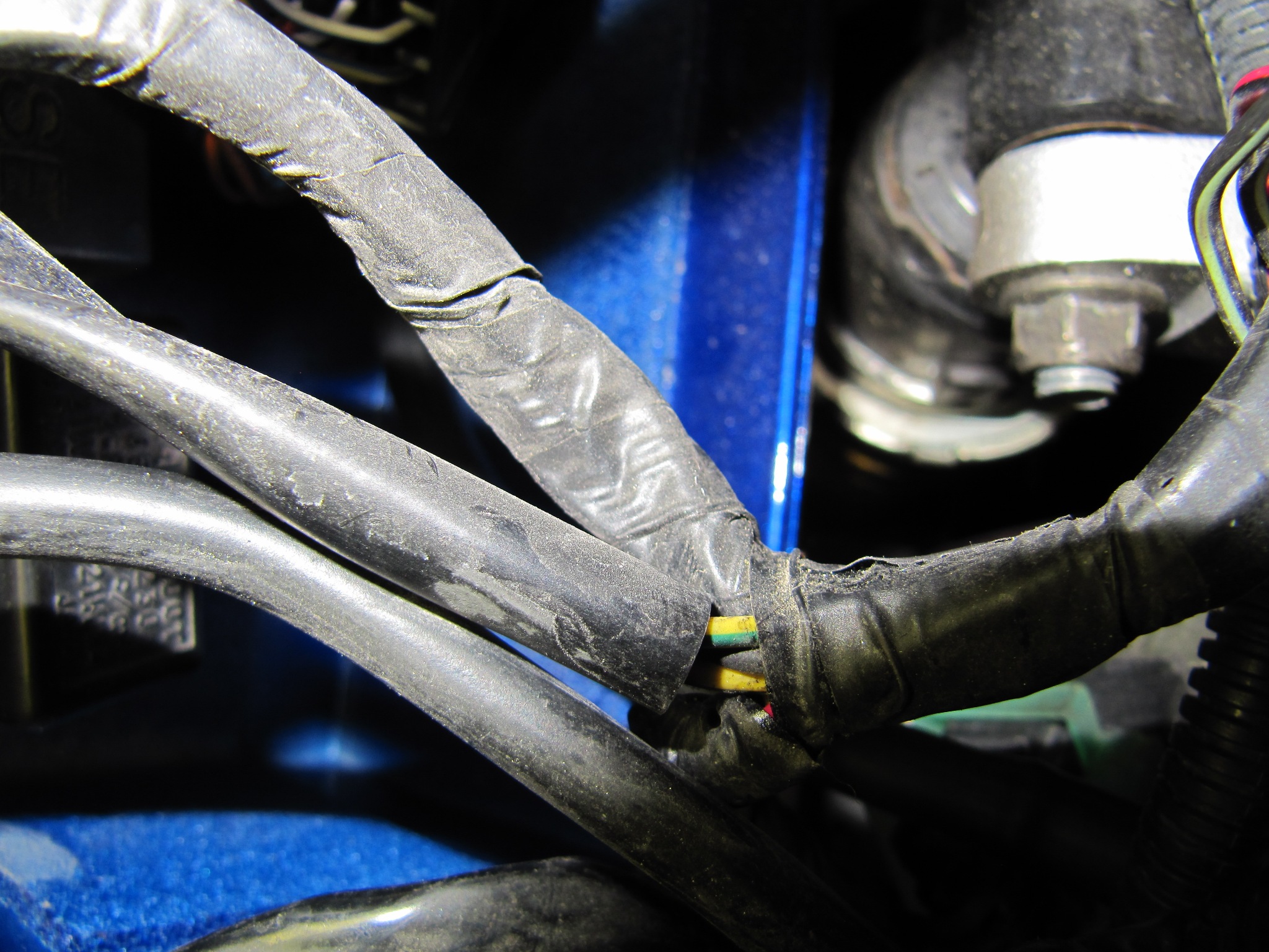

also ich hab mir jetzt den Kabelbaum von der N gekauft, es passen auch so gut wie alle Stecker, nur bei einem Stecker habe ich Probleme. Zwar ist das der Stecker beim Gleichregler. Bei meinem gekauften Kabelbaum ist es nur 1 Stecker. Vom Gleichregler weg sind es jedoch 2 Stecker.
Mfg Markus
Mfg Markus

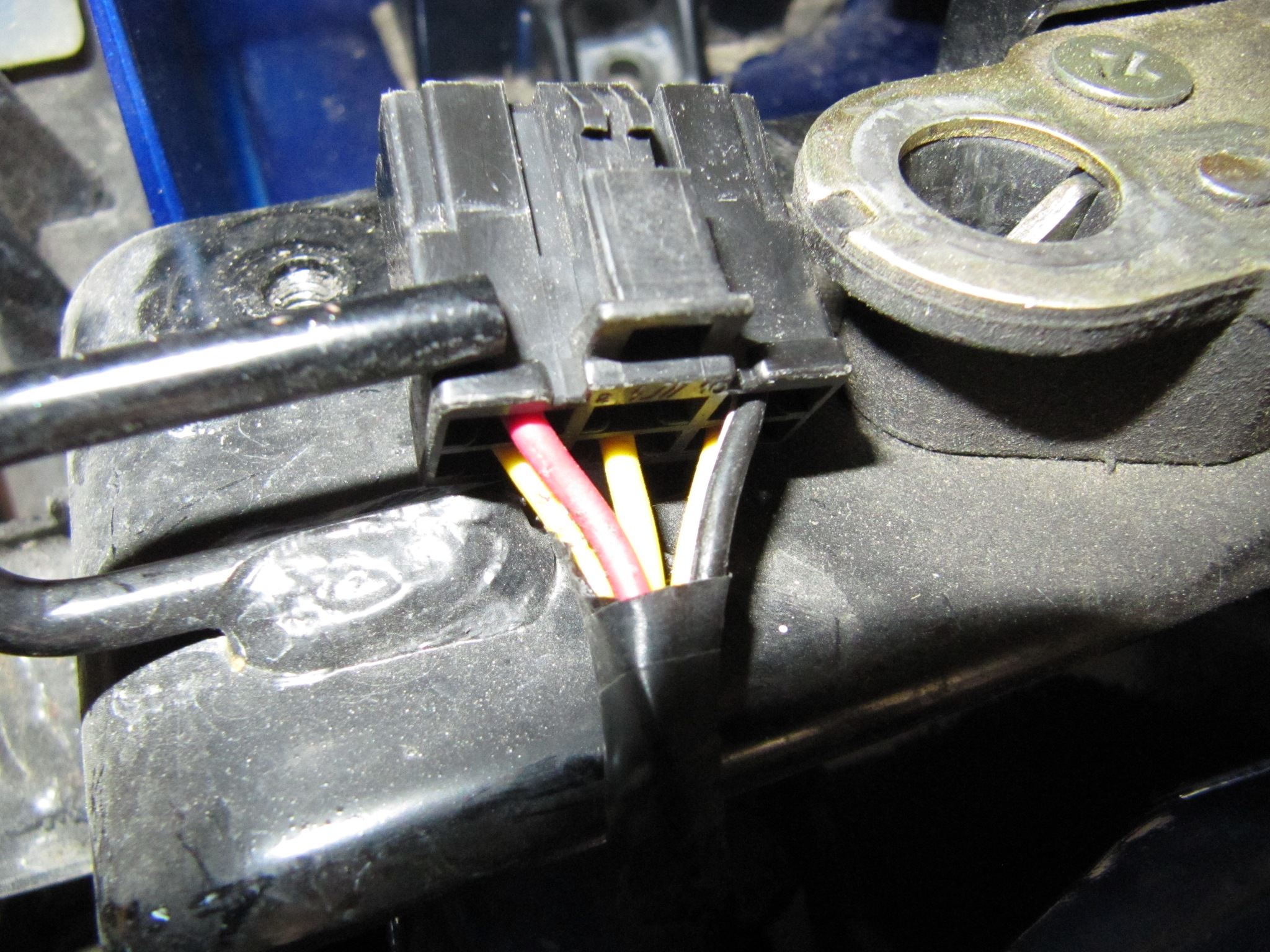

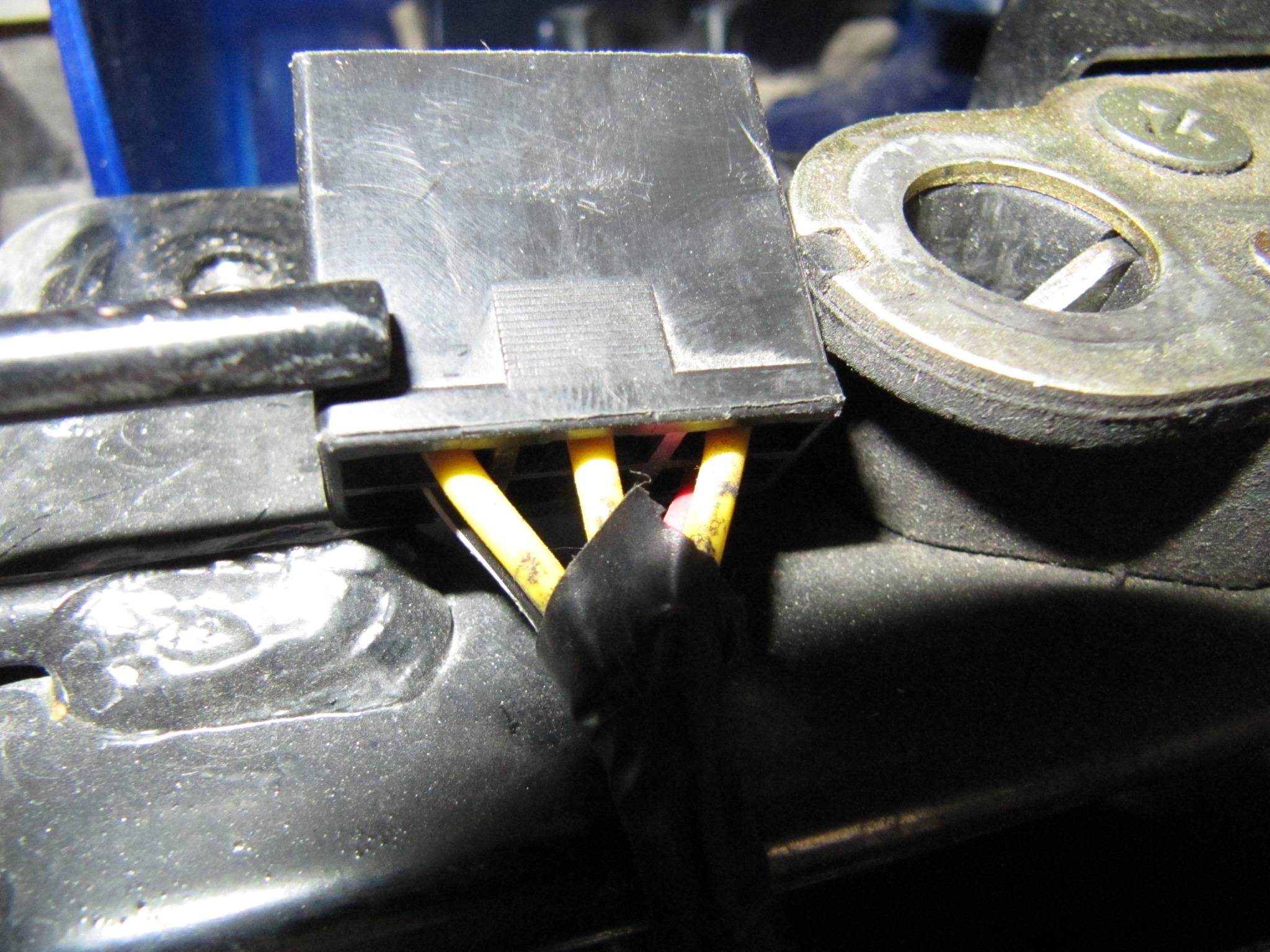

Nun wollte ich frage, ob es möglich ist des einzelnen Stecker einfach aufzudrösseln und mit den 2 Steckern zu verlöten und gegebenfalls mit Schrumpfschlauch oÄ wieder zu isolieren. Also es sind ja 3 gelbe Kabel, die für mich alle gleichaussehen. Nun frage ich mich ob es egal ist welcher wohin kommt oder ob diese eine bestimmte Ordnung haben müssen, da sie ja von der Lichtmaschine nur den Strom zum Gleichrichter bringen.
Mfg Markus
Mfg Markus
für die brückenschaltung ist das erst mal egal, allerdings weiß ich nicht, wie der IC im regler die stromventile ansteuert. ich würde die zuordnung so lassen, wie sie jetzt ist. kannst die adern ja nummerieren, bevor du den stecker zerlegst. dann gehst du kein risiko ein. schwarz und rot sind die leitungen zur batterie, die gelben sind die 3 phasen von der lima. iwo gibts auch nen artikel in der knowledgebase zum regler.

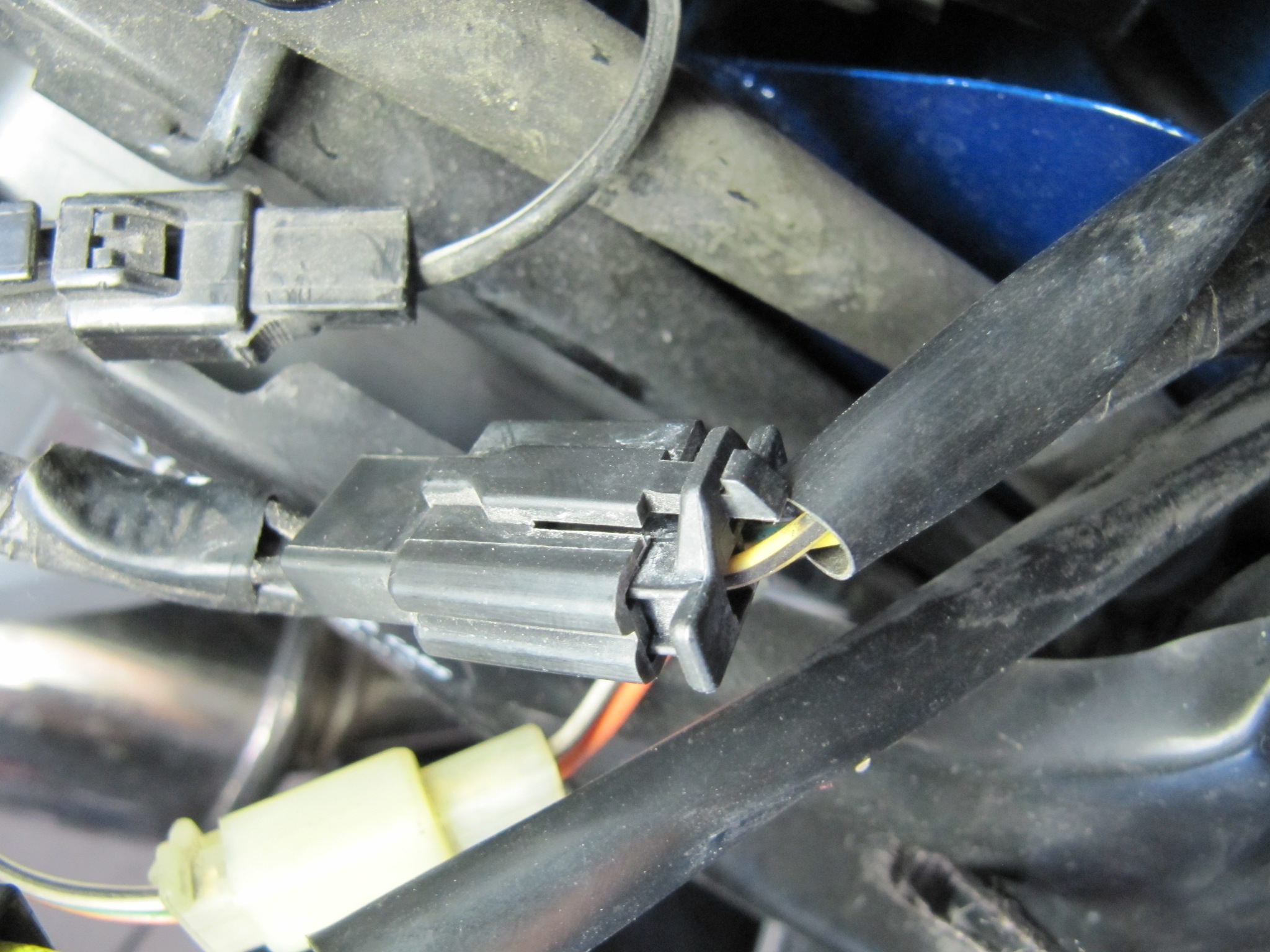

Yoji92
Hey Fredddy,
danke für die Antwort. Ich werden dann einfach die Kabel nummerieren, durchmessen, dass ich die richtigen Kabel habe und dann wird das passen. Der Laderegler ist nicht kaputt oder so, den hab ich nach Anleitung gemessen.
Nun habe ich aber noch ein weiteres Problem. Ich habe bei meinem alten Kabelbaum eine Leitung gefunden, welche bei dem neuen nicht vorhanden ist. Jedoch ist dieser Stecker kurzgeschlossen, wie man auf den Bildern erkennen kann: Es ist das mittlere Kabel, wo man die Kabel am Ansatz sieht. Die Kabelfarben sind Schwarz/weiß, gelb/grün und gelb/schwarz.
Es befindet sich ebenfalls hinten. Jedoch hab ich keinerlei Nützlichkeit gefunden.
Mfg Markus
Mfg Markus
Du hast den Kabelbaum einer K2 erwischt mit dem modifizierten Regler. Mit einem kleinen Schraubendreher kannst Du die Pins aus den Steckern lösen und die Stecker deines alten Kabelbaums nehmen die dann an der Regler passen.

danke für deine Antwort. Die Pins muss man dann einfach rausdrücken oder gibt es da einen bestimmten Kniff? aber sonst passt ja eig alles und wenn ich den Stecker umgeändert habe müsste es ja gehen oder ist der modifizierte Kabelbaum so anderst?
Markus
