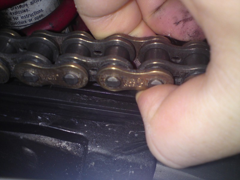

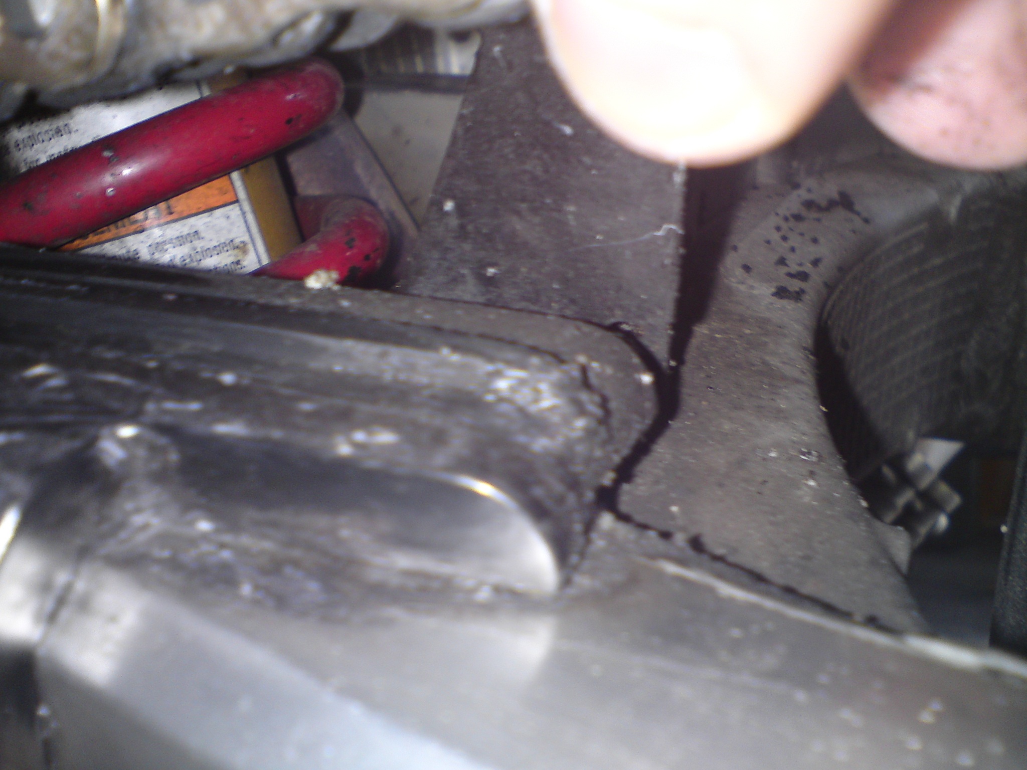

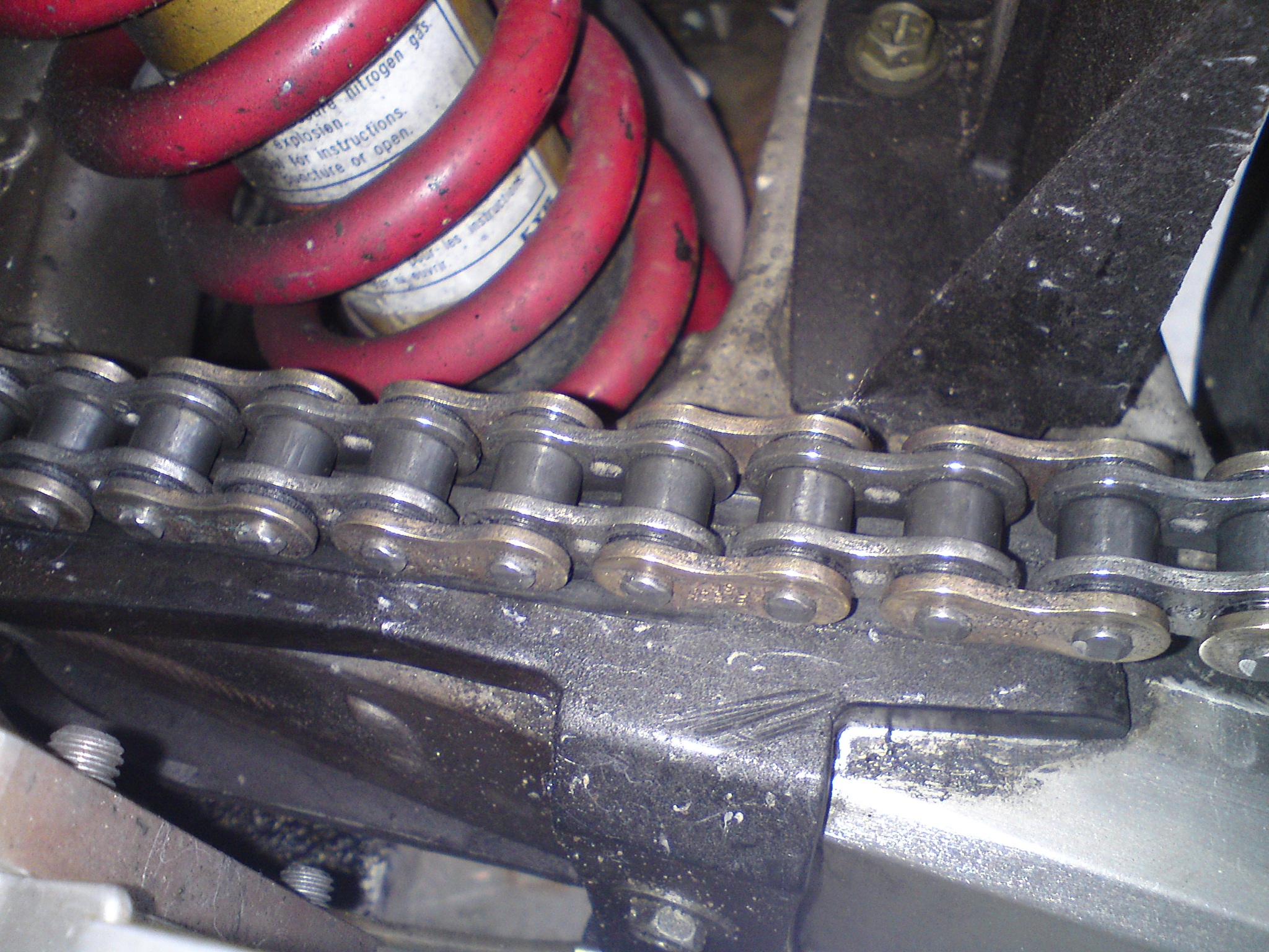

Re: Kette frisst Schleifschutz
so hab mal noch 3 bilder gemacht.
also kette leigt in umbelastetem zustand auf den schleifschutz (ss)
unten leigt sie nicht an dem ss an.
abnutzung sieht aber unten ganau so aus wie oben!
achja laufleistung des ss 37.000km
Da is doch noch genug Futter. Meiner sieht genauso aus (hat 48k runter).
das macht der Kette doch nix, die ist ja zig mal härter als das Plastik
mein Kettenschutz sieht mit fast 60.000km schlimmer aus
es ist ganz normal, dass das manchmal schleift. Schlaglöcher, Lastwechsel, Kettenschlagen...
bei Crossern ist das ein richtiges Verschleißteil
Einfach beobachten und fahren...Sah bei mir damals genauso aus...HHL drinne und noch ein Wilbers 641-er mit noch mal 30mm höher. Hat der Kette nix getan, die Riefen wurden auch nicht tiefer...alles schick. Und ich war eiß Gott nicht der Ketten-Pflege-Gott.
Hallo Munky,
ich denke du machst dir da ein bissel zu viel sorgen.
hab auch eine 15/47er Übersetzung und ein ZX-10r Federbein. Soweit ich weiß ist das Federbein sogar 3mm länger als original
Mein Schleifschutz sieht übrigens genau so aus, mit ca 40.000 Km drauf.
Einfach gelegentlich beobachten...
PS: prüf mal ob du nicht ein 14er Ritzel drauf hast, damit nutzt sich der Schleifschutz auf jeden Fall schneller ab...aber meiner Meinung sieht das noch gut aus.
