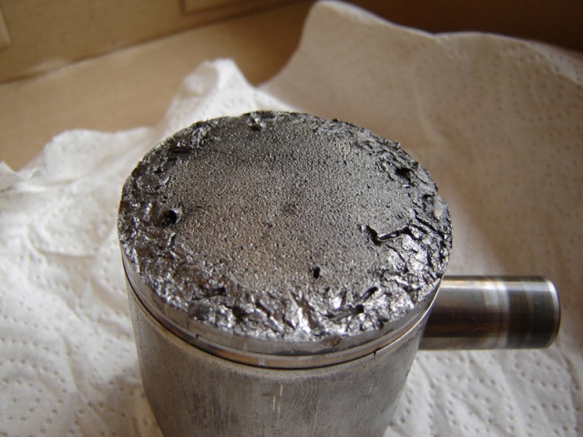

Es kann jeder überall ausprobieren, klebt einfach mal den Ansaugstutzen 25% zu ...... da ist bei Vollgas auch nicht mehr viel loß oder öffnet mal den Luftfilterkasten damit 50% mehr Luft kommt ! Da kann man sich ohne neubedüsung auf schönes Konstandfahrruckeln freuen, bei längerer Vollgasfahrt droht auch ein Motorschaden ..... wer wissen will wie sich Alu oder allgemein Metall bei einer Abmagerung des Gemisches verhalten kann sollte mal bei einem Schweißbrenner einfach den Sauerstoff weiter aufdrehen wärend man die Flamme auf das Material hält.
https://www.youtube.com/watch?v=Nqp6FDX8pNs
So oder so ähnlich passierts im Motor !
Bild 6 ist net !
http://www.google.de/imgres?imgurl=http ... KUBEK0DMBg
Oder auch ...
http://www.google.de/imgres?imgurl=http ... MMBEK0DMCI
Und der ist auch nicht schlecht ..... passiert nicht nur bei 2 Taktern.
kolben_defekt_aprilia klein.jpg (96.47 KiB) 2014 mal betrachtet
Bei einer zu hohen Abmagerung, jeder 2 Takt Besitzer weis dass eine zu kleine Hauptdüse oder Fallschluft zu abgeschmolzenen Kolben oder Löcher in den selbigen führt .... und dies schneller als einem lieb ist ! :) cross
Schraub mal in einen standart 2 Takter nen K&N der 20% mehr Luft liefert ohne die Leerlauf und Hauptdüse anzupassen ! :mrgreen:
Das macht sich sicher nicht in erhöhter Leistung bemerkbar ... eher an dem erhöhten Ersatzteilbedarf ..... denn mit Loch im Kolben fährts sich schlecht ! Ihr könnt Euch nur darüber freuen das ein 4 Takter so gutmütig ist ! :mrgreen:

loki_0815 hat geschrieben:...Es kann jeder überall ausprobieren, klebt einfach mal den Ansaugstutzen 25% zu ......
....Und der ist auch nicht schlecht ..... passiert nicht nur bei 2 Taktern....Bei einer zu hohen Abmagerung,
Moin,
Du versucht Äpfel mit Birnen zu vergleichen.
Der Schaden am von dir aufgeführten 2 Takt-Kolben hat überhaupt nix mit magerem Gemisch zu tun, hier war ein Fremdkörper am Werk.
Wenn Du den Ansaugstutzen teilweise abdeckst entsteht ein sehr grosser Unterdruck im Ansaugtrakt.
Da sich der Vergaser noch unter normal Umgebungsdruck befindet wird übermässig viel Treibstoff angesaugt, als Beispiel für Überfettung in grosser Höhe gänzlich ungeeignet.
Dein Vater hat offensichtlich richtig Ahnung von den Zusammenhängen, frag ihn doch einfach mal.

Ich sag ja nicht dass es direkt mit einer Höhenüberfettung vergleichbar ist ..... aber so macht sich dass bemerkbar ...... und doch, der abgebildete Kolben war schon flüssig da das Gemisch abgemagert war .... verstopfte HD oder Tankbelüftung oder gar unter Vollgas der Tank leer gefahren kann dafür verantwortlich sein !!!!!!!!!! 8O
