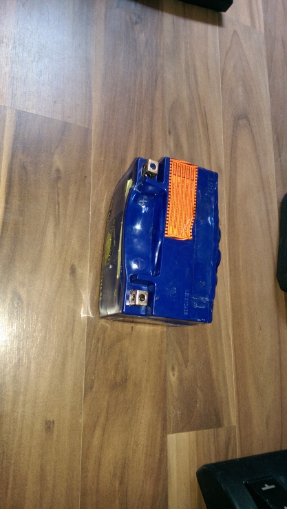

ach ehm, ps: noch... ich habe grade gesehen das meine batterie geschmolzen ist o0
total verbeult und so o0
und für fragen, ja sie war richtig angeschlossen

gorby, und was sagst du zur tatsache das meine Bat irgendwie ein bischen im eimer ist ? könnte das auch an den Zündkerzen liegen ? ich mein ich bin zwar kein Profi aber ich vermute ein ganz kleines bischen das es daran nicht liegen könnte sondern nu wirklich nur der Regler sein könnte: ps hänge noch ein Foto mit dran von dem fast "klumpen"Gorby hat geschrieben: ganzen Thread gelesen, nur überflogen, aber es kann meiner Meinung nach schon an den Zündkerzen liegen.
Falls du diese wechselst, könntest du ja gleich auf I
- ich stelle vor: Der Klumpen
- IMAGE-21712.jpg (246.82 KiB) 1638 mal betrachtet

OK wow, das is ne neue Batterie? Krass, sowas hab ich auch noch nicht gesehen
