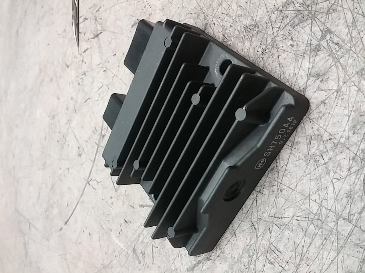

War gestern bei dem Laden in München und habe mir für ein Nebenprojekt einen Bärenstarken 560W Regler besorgt. Zum Vergleich, die SV hat gerade mal eine LiMa Leistung von 375W, der originale Regler wird nicht mal damit fertig und man kann Spiegeleier drauf kochen. Dieser Regler wird gerade mal Handwarm durch die darin verbauten MOSFET Bauteile. Tolles Teil :D
Falls es jemanden interessiert, die reparieren/erneuern Lichtmaschinen, Anlasser, Zündsteuergeräte aller Fahrezeuge und haben zig 1000 Teile auf Lager und verschicken diese auch mit der Post. Gerade bei älteren Moppeds könnte das interessant sein.

@Knubbler Was muß man für so einen neuen Hondaregler auf den Tisch legen.
Knubbler
Beiträge: 2985
Registriert: 09.11.2013 21:07
Re: Batterie leer / Regler verschmorrt / Lima keine Werte
Beitrag von Knubbler » 15.10.2014 20:24
Kann ich Dir nicht genau sagen was der neu kosten würde, war ein Gebrauchtteil und der letzte seiner Art. Haben ihn auf ihren Lastprüfstand gepackt, liefert genug Strom :D So ein starker Regler gehört aber nicht in die SV, die haben da kleinere die dafür passen. Hab so einen seit einigen Jahren in meiner Knubbel. Was der aber inzwischen kostet weiß ich leider nicht genau :oops:
