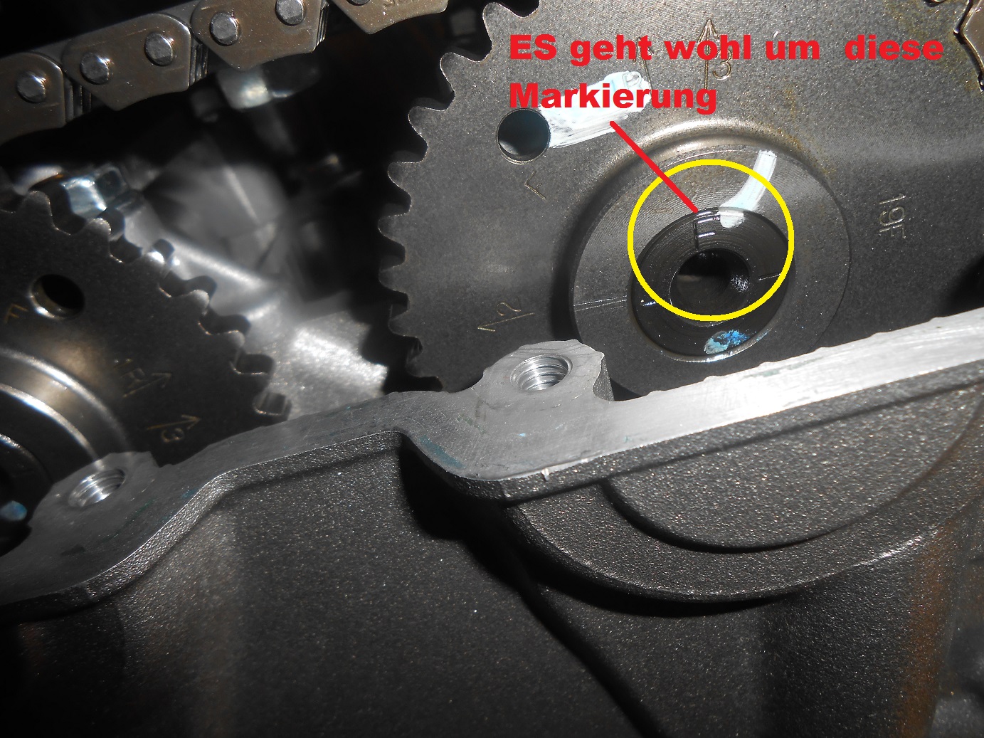

matoumueller hat geschrieben:Hi kann mir jemand sagen wo und wie die Kennzeichnung
für einlass und auslasswellen sind bei den kanten Nockenwellen !!!
Gruß matoumueller
Ich habe was bei Zoran im Forum dazu gefunden. Ob das stimmt weiß ich aber nicht, also ohne Gewähr:
Zitat TWR Racing:
99-02 sv650
A=INF
B=EXF
C=INR
D=EXR
03 and up sv650
F=INF
G=EXF
H=INR
J=EXR
You looking at wrong stamp. It is on end of cam where sprocket is. 1st gen intakes are A and C
Knubbler
Beiträge: 2985
Registriert: 09.11.2013 21:07
Re: Nockenwellen sv650 kante
Beitrag von Knubbler » 08.01.2015 6:08
Ich glaube mich zu erinnern dass das wirklich so ist, auf dem Stumpf auf dem das Kettenrad ausgepresst ist steht dieser Buchstabe. Dort ist auch eine Markierungen die genau waagrecht zur Dichtfläche steht wenn man die Nocke richtig einbaut. Ist viel einfacher als diese verwirrenden Kettenrad Markierungen :D
Beitrag von guzzistoni » 08.01.2015 6:24
Knubbler
Beiträge: 2985
Beitrag von Knubbler » 08.01.2015 6:57
Genau um die geht es. Stellt man den vorderen Zylinder auf OT kann man die INF und EXF Nocken einfach nach dieser Markierung einbauen, der Buchstabe muss sichtbar sein also oben (kann man nicht falsch machen, ein Zahn sind 10°und die sieht man sofort). Dann macht man den vorderen Kopf fertig mit Lagerböcken und Spannern und dreht den Motor einmal um 360°(also wieder Front OT!!!). Jetzt kann man am hinteren Zylinder das selbe wieder machen, Markierungen waagrecht und Buchstaben oben.
Im Suzuki SV650 Werkstatthandbuch sieht man es auch gut. Hab ich das soweit verständlich beschrieben?
Beitrag von guzzistoni » 08.01.2015 13:06
Ich habe die Markierungslegende mal in die KB eingestellt:
http://www.svrider.de/index.php?seite=k ... rtikel=256
Herby
Beiträge: 29
Registriert: 23.02.2015 7:33
Beitrag von Herby » 05.04.2015 13:28
Und wofür steht dann "E" wie auf dem Beispielbild? :?

Beitrag von guzzistoni » 05.04.2015 14:04
Das ist ein F und kein E
