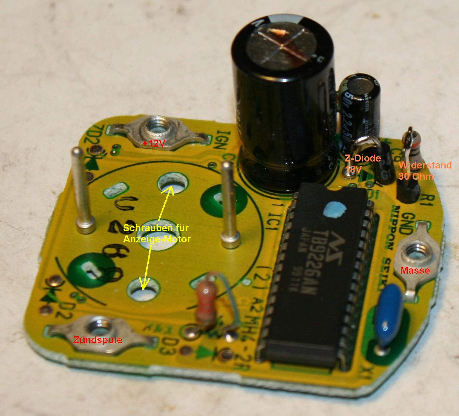

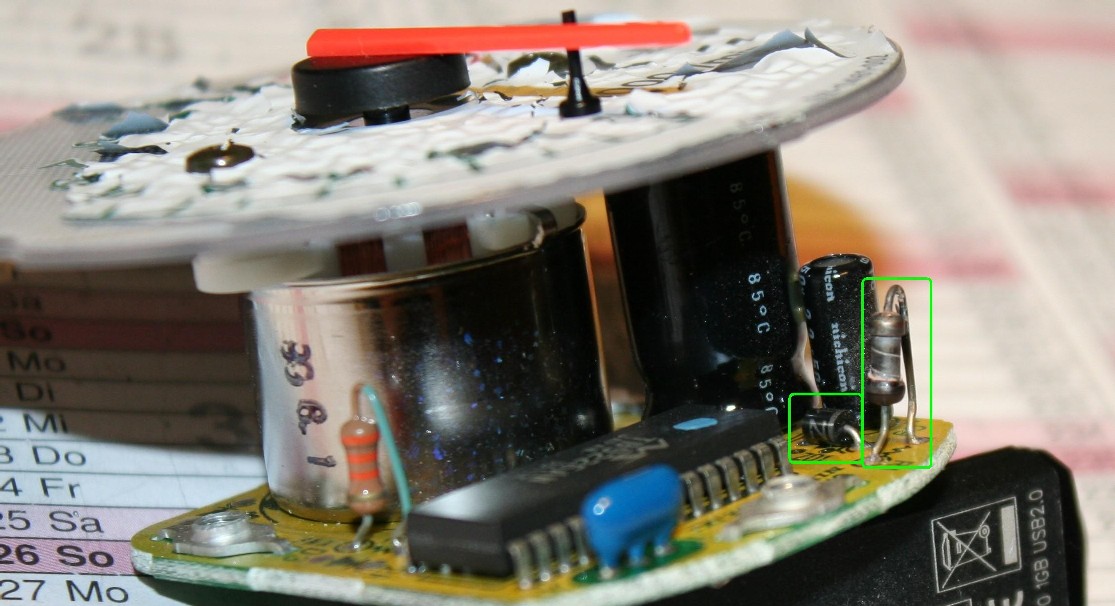

So, erledigt. Die Elektronik am Drehzahlmesser war defekt, aber sehr leicht zu reparieren. Hier beschreibe ich das Ganze kurz (hoffentlich kriege ich die Bilder zugefügt...):
Kaputt war eine Z-Diode, die die Elektronik des DZM vor zu hohen Spannungen schützt. Die hatte einen Kurzschluss. Dadurch bekam der Vorwiderstand die volle Bordspannung ab, verkohlte
und wurde hochohmig. Dadurch war die Stromversorgung der Elektronik lahmgelegt.
Bauteile: Überspannungsdiode 18V, z.B. P6KE 18A; Widerstand 30 Ohm, 0,25W. Summe Kosten: unter 0,50 EUR
Hinweise: Es geht nur um einen Schutz vor Spannungs-Spitzen, nicht um eine Sannungs-Stabilisierung; wundert euch daher nicht über den Wert der Diode. Es funktioniert auch eine bidirektionale Diode wie die P6KE 18CA; die Stromversorgung erfolgt über eine Verpolschutzdiode, daher spielt das keine Rolle.
Unten findet ihr (wenns klappt) ein Bild mit den defekten Bauteilen sowie eines der Leiterplatte (ohne Antriebsmotor) nach Raparatur. Die Beschichtung des Zifferblattes war ziemlich mitgenommen, sieht daher etwas seltsam aus.

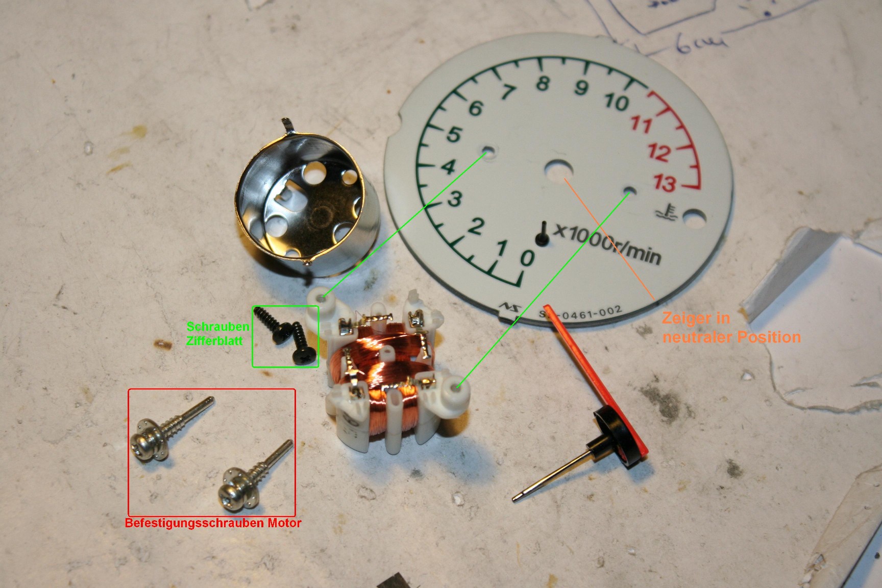

Zusatzinfos zum Motor/Antrieb der Anzeige-Nadel:
Der Motor ist mit zwei Schrauben von unten auf der Leiterplatte befestigt; sie dienen gleichzeitig als Kontakte für den Motor. Zusätzlich sind noch zwei weitere Stifte auf der Plantine angelötet. Der Motor ist auf diese nur aufgesteckt. Nach Lösen der beiden o.g. Schrauben kann er nach oben abgezogen werden.
Bei einem zweiten DZM war dieser Motor mechanisch nicht freigängig sondern hakte in der Bewegung. Dadurch zeigte der DZM nicht mehr als 4000 u/min. an. Ich habe diesen Motor zerlegt, konnte aber leider an der Mechanik nichts ausrichten. Auch ein kleines Tröpfchen Öl hat nichts geändert. Genausowenig, wenn ich die DZM-Nadel weniger tief in ihr Lager drücke o.ä. Schade.
Witzig: Wenn ich den Drehzahlmesser umdrehe (also Zifferblatt nach unten, Leiterplatte nach oben), lief die Nadel völlig leichtgängig.
Die Nadel habe ich übrigens nicht mit der Hand gedreht, sondern einfach dagegen gepustet. So war ich mir sicher, dass ich keinen inneren Anschlag o.ä. abbreche.
Zu eurer Info hänge ich unten (wenns klappt...) noch ein Bild vom zerlegten Motor an. Die markierte Neutral-Position scheint aber zwischen einzelnen DZMs abzuweichen. Nehmt sie daher vielleicht eher als Orientierung.
