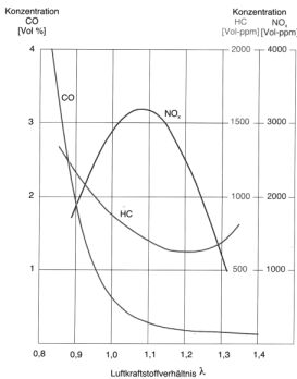

Deswegen hatte ich das dazu geschrieben. Die genaue Formel würde den Rahmen sprengen.2 C8H18 + 25 O2 - > 16 CO2 + 18 H20 (Dazu kommt natürlich noch die anderen Zusätze in Luft und Benzin)
Ein Bild sagt mehr als tausend Worte, viel Spaß
- schadstoffdia1.jpg (12.19 KiB) 4466 mal betrachtet

Und um da noch weiter drauf einzugehen. Wirklich wenig NOx und HC haben nur die modernen Auto Motoren die im mager Mix und dem Miller Prozess betrieben werden. Wen das Thema interessiert, einfach mal bisschen googeln, das gehört hier nicht hin und hat mit unseren Traktor Motoren wenig gemeinsam
