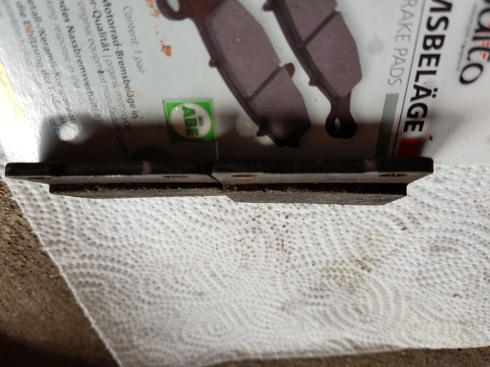

Naja nachgemessen sind es echte 3.5mm. Allerdings ist der Belag sehr schräg abgefahren.
Im Bild sieht man dass sie unterschiedlich verschlissen sind.
Mit den neuen Belägen die wahrscheinlich fast 10 mm Belag haben, funktioniert alles einwandfrei. Also wird ein kolben anscheinend zu weit raus gekommen sein.

so schräg wie die sind wundert es nicht dass die verkanten.

Da stimmt aber ja trotzdem etwas ganz und gar nicht. Zum einen dürfen sich die Beläge nicht so schräg und ungleichmäßig abfahren und zum anderen muss die Bremse auch mit bis zur Verschleißgrenze verschlissenen Belägen funktionieren.cudimon hat geschrieben: ↑03.07.2019 16:0120190703_155253.jpg

Kann das schräge ungleichmäßige verschleißen durch einen klemmenden Kolben kommen?
Denke 2blue hat recht damit, dass die kolben wegen der schrägen Beläge bei starken bremsen klemmen.
