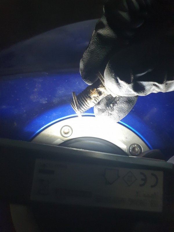

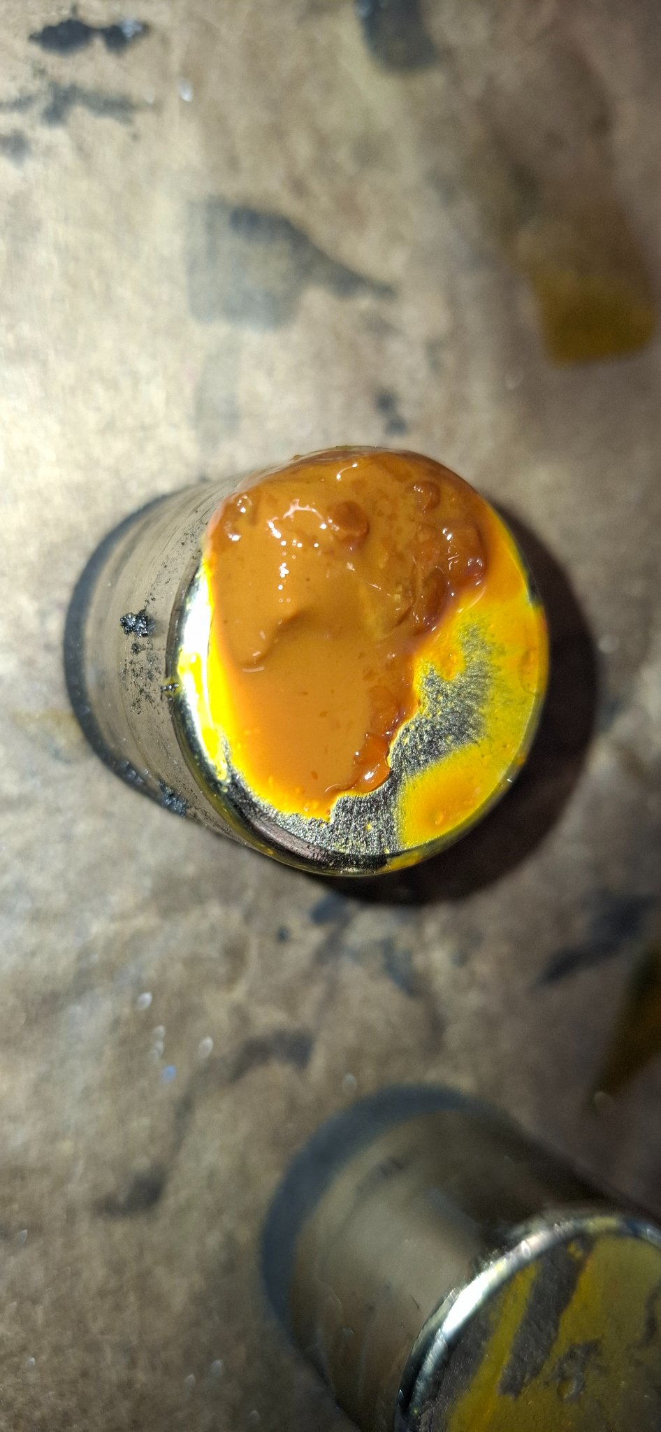

Bin gerade dabei die vordere Bremsanlage zu zerlegen - zwecks Revision bzw Umbau auf Stahlflex.
Mal abgesehen davon, dass meines Erachtens sehr wenig Bremsflüssigkeit beim Ablassen rausgekommen ist, finde ich diesen Schmodder net so geil. Habe ich mittlerweile an zwei Hohlschrauben gesehen.
Die Revision macht glaube ich also echt Sinn
Bin jetzt mal gespannt wie ich den Kolben aus dem Hauptbremszylinder rausbekomme und wie die Bremssättel von innen bzgl Kolben aussehen
VG Oli

Re: Tipps für Wiederbelebung SV650S K4 nach 10-12Jahren Standzeit
Das ist "geronnene" Bremsflüssigkeit. Kommt von der Standzeit und sieht man auch gerne in den Sätteln, wenn zwar ein "Wechsel" gemacht wurde, aber nur im Ausgleichsbehälter und nicht im ganzen System.

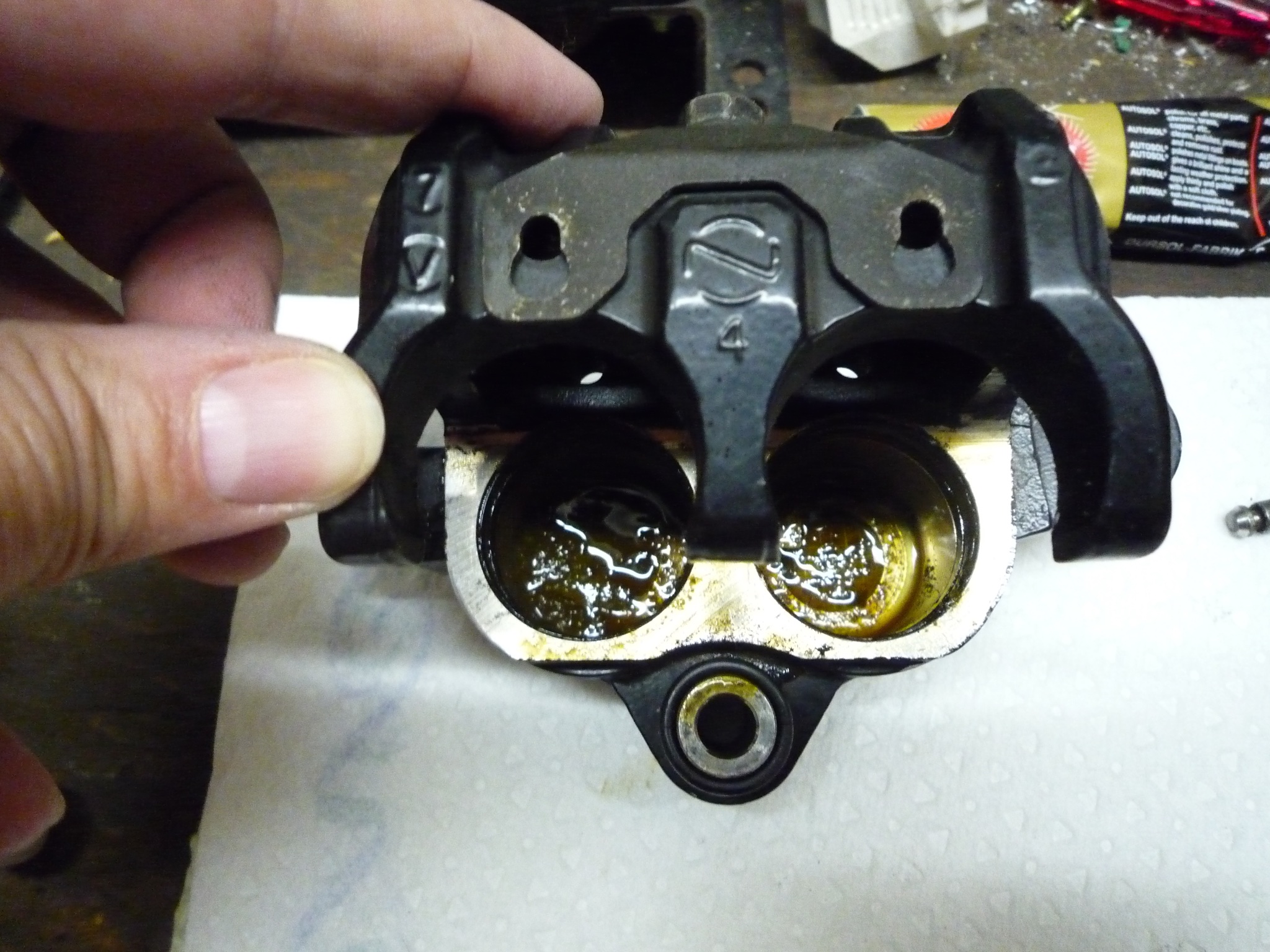

Mach dich auf einiges gefasst, wenn du die Sättel machst wird dort ein Honig ähnliches Zeug drin sein.
Die Sättel meiner Frau ihrer PC08

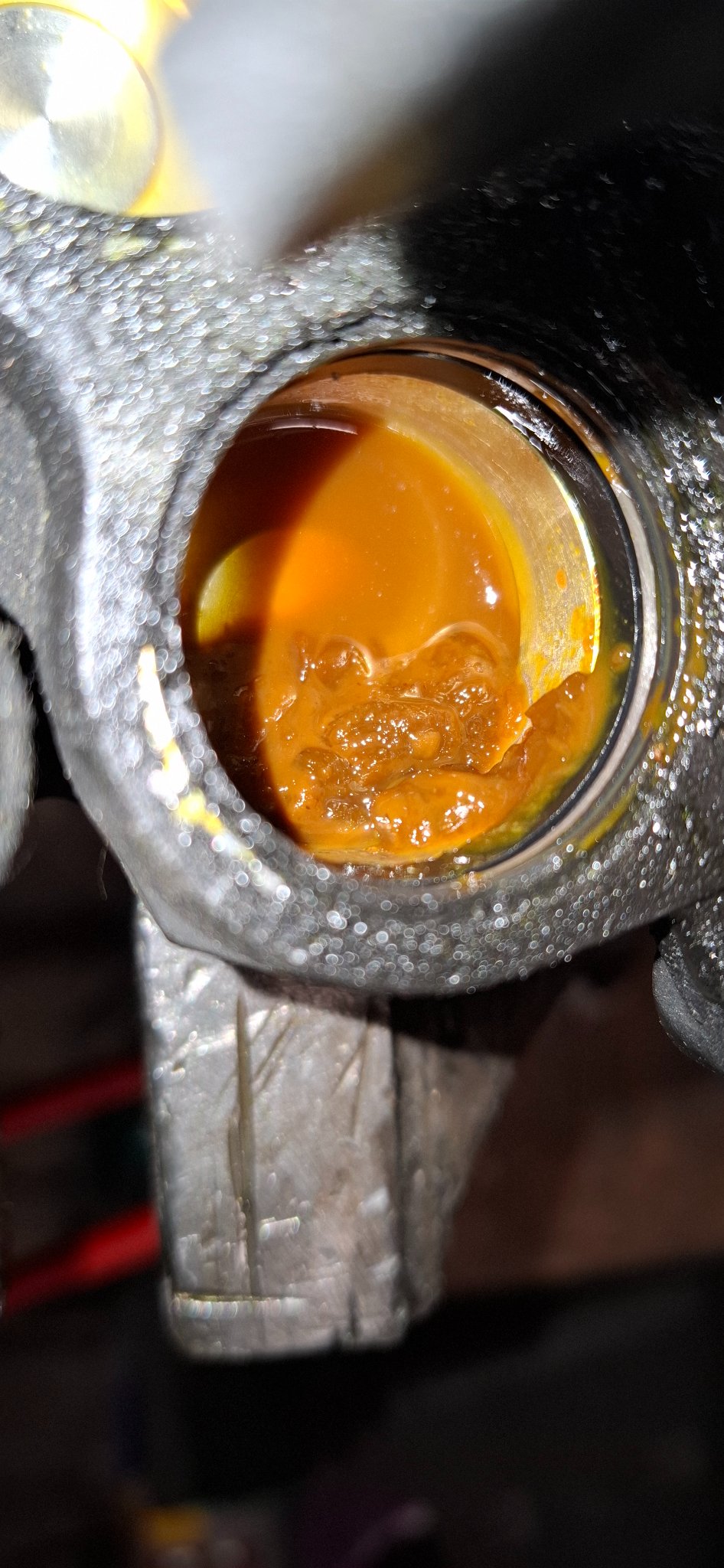

So sah es in den Sätteln der SV meines Neffen aus....
Gruß, Stefan

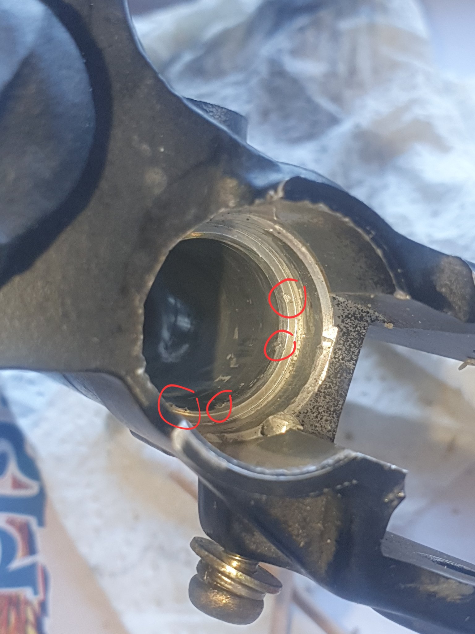

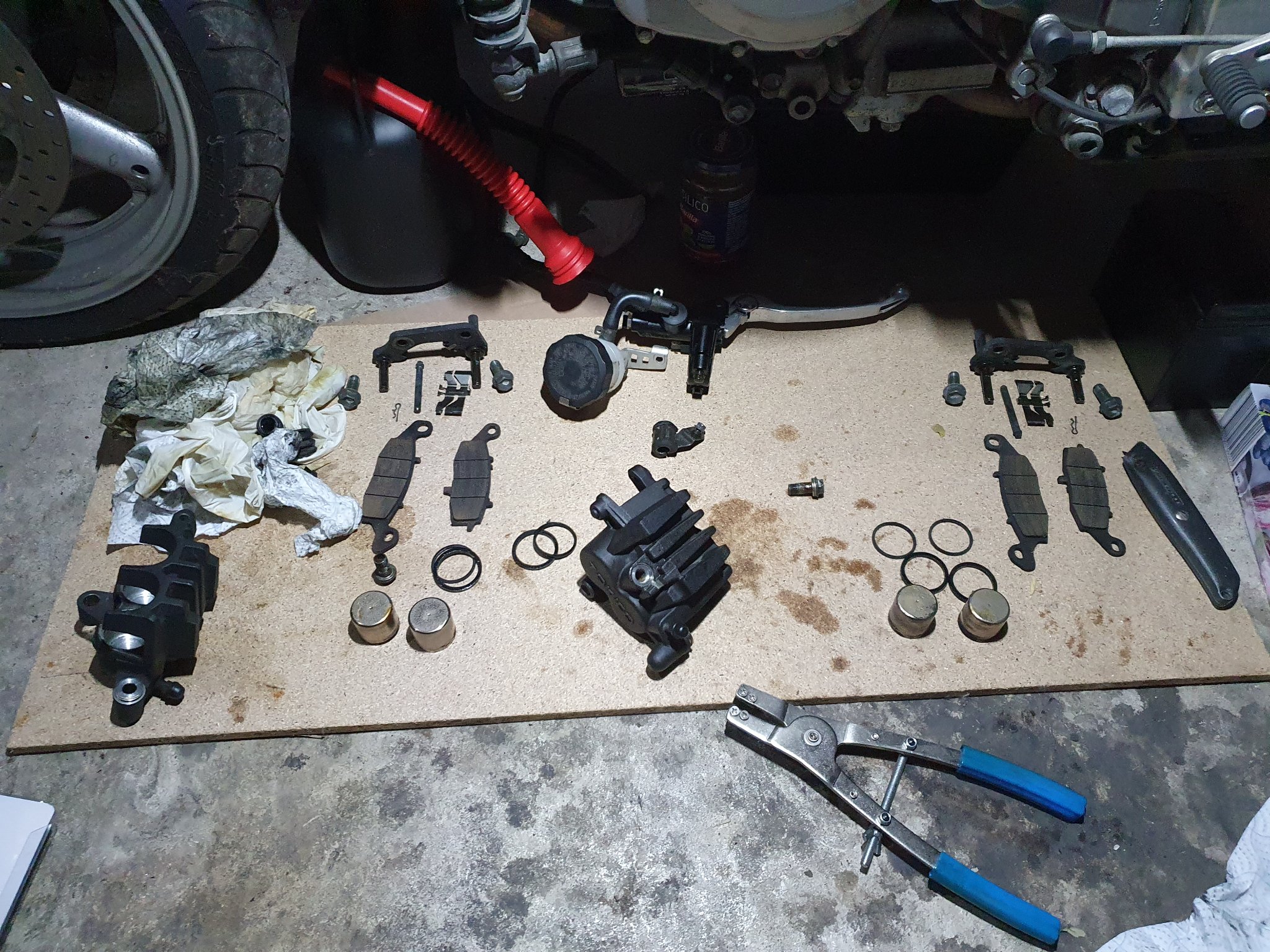

So bin nach längerer Zeit mal wieder dazu gekommen, an der Bremse ein bisschen weiter zu machen.
Beim Hauptbremszylinder war der Kolben derart festgegammelt, dass ich etwas Gewalt anwenden musste. Leider mit Folgen am Zylinder...
Persönlich hab ich mich schon drauf eingestellt, dass ich mir einen neuen gebrauchten Zylinder kaufen werde, aber vielleicht habt ihr ja doch eine kurze Einschätzung zu den markierten Kerben

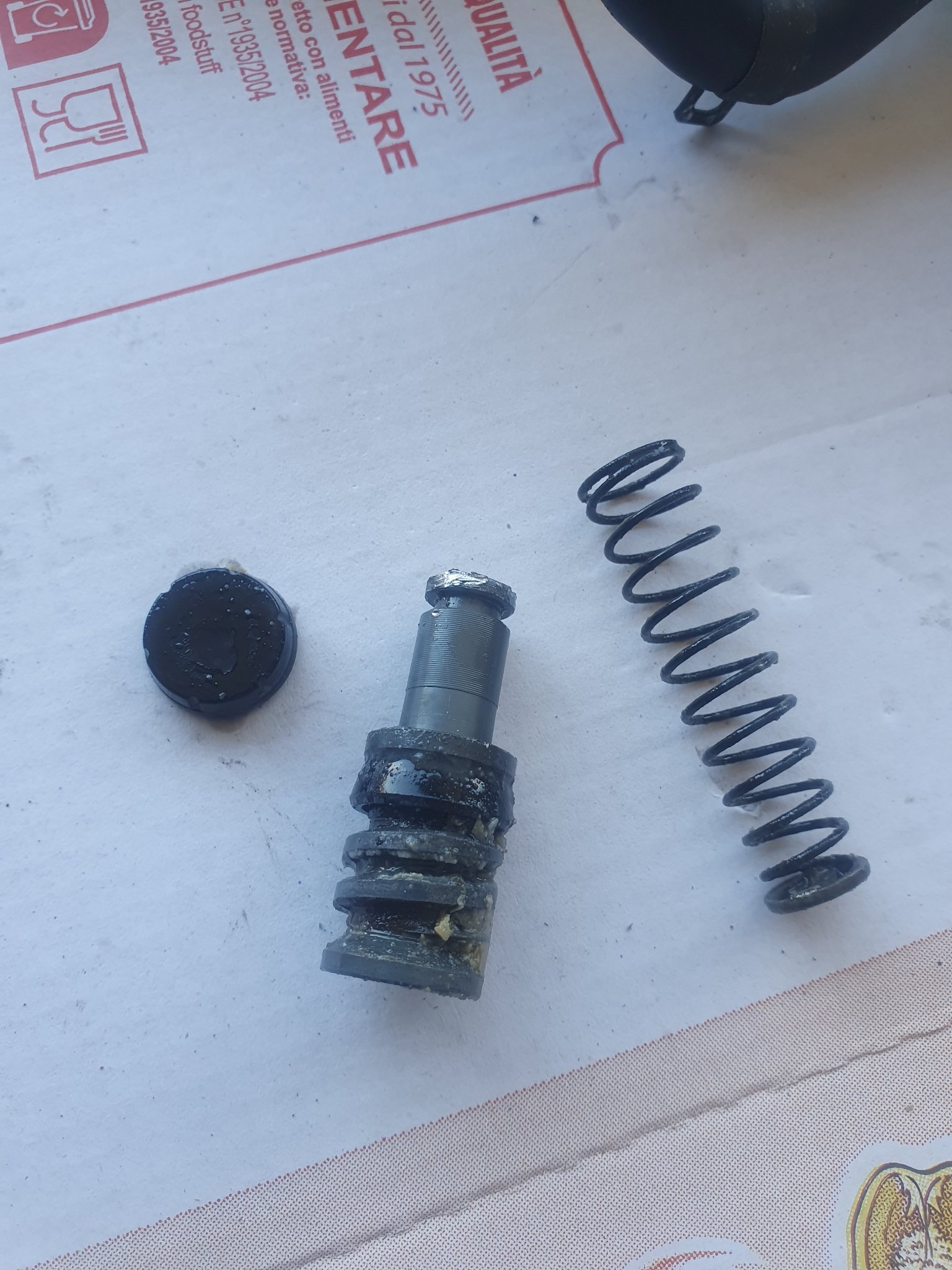

Achso, und so sah das Innenleben aus:
Besten Dank und VG Oli

Zum Thema Bremskolben: Ich hatte o
Glück und konnte heute bei den vorderen Bremssätteln alle vier Bremskolben mit einer Bremskolbenzange rausholen
d.h. Druckluft war nicht notwendig.
VG Oli

Anyway, die vorderen Bremssättel sind revidiert und wieder zusammengebaut.
Was mich beim Zusammenbau gewundert hat: das Reindrücken der Kolben ging im Grunde ganz ok. Jedoch war es bei allen vier Kolben so, dass man diese bis auf ca 5 mm reindrücken konnte - für den Rest musste ich mehr Kraft aufwenden und dann waren sie mit einem kleinen Ruck ganz drin. Als wären sie eingerastet...was ja aber nicht sein kann. Bin gespannt wie es sich am Ende mit befülltem System verhält.
Nächste Schritte sind die Montage der Bremssättel, des Hauptbremszylinders und der Stahlflex-Leitungen. Anachliessend Befüllung.

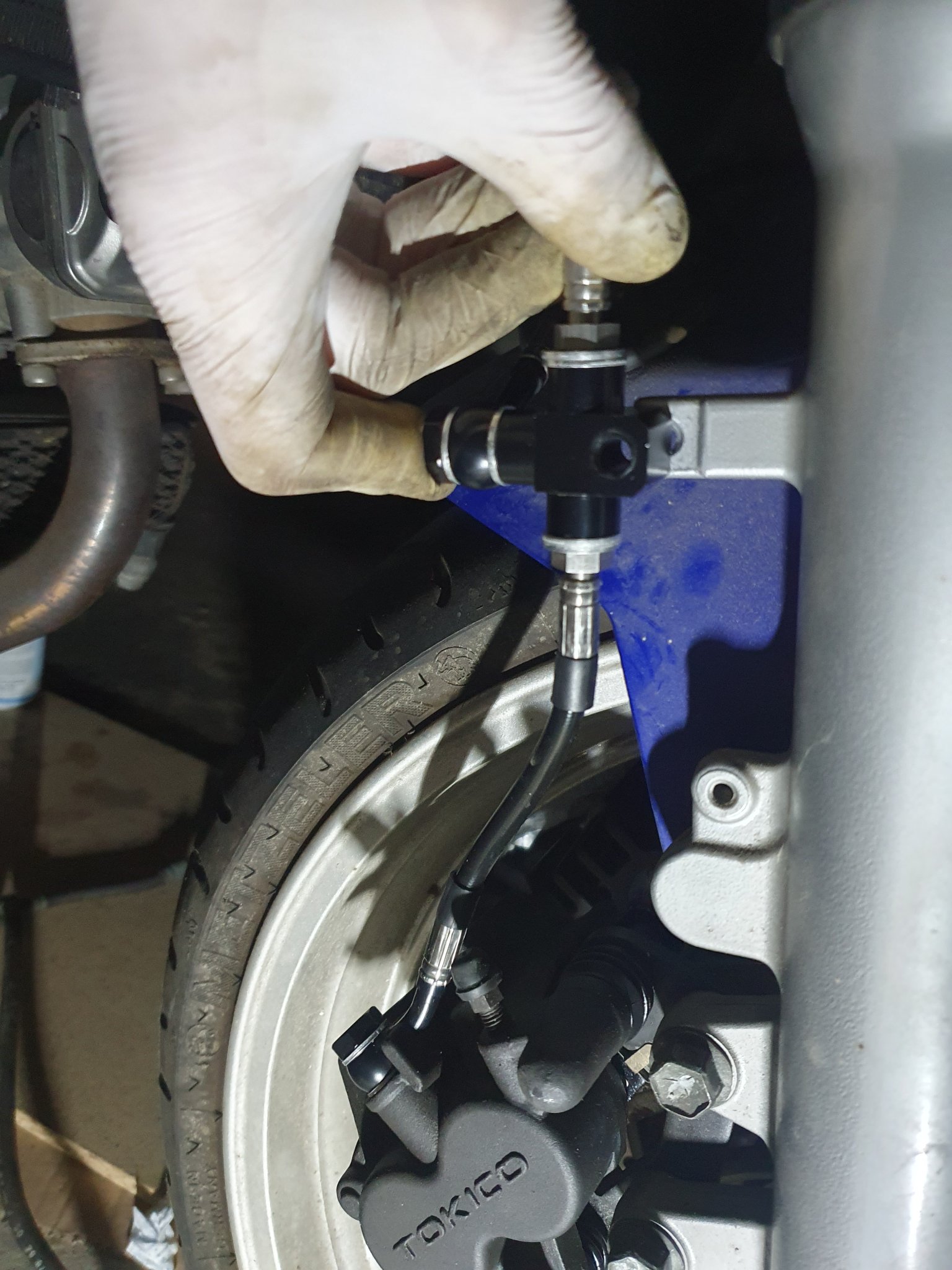

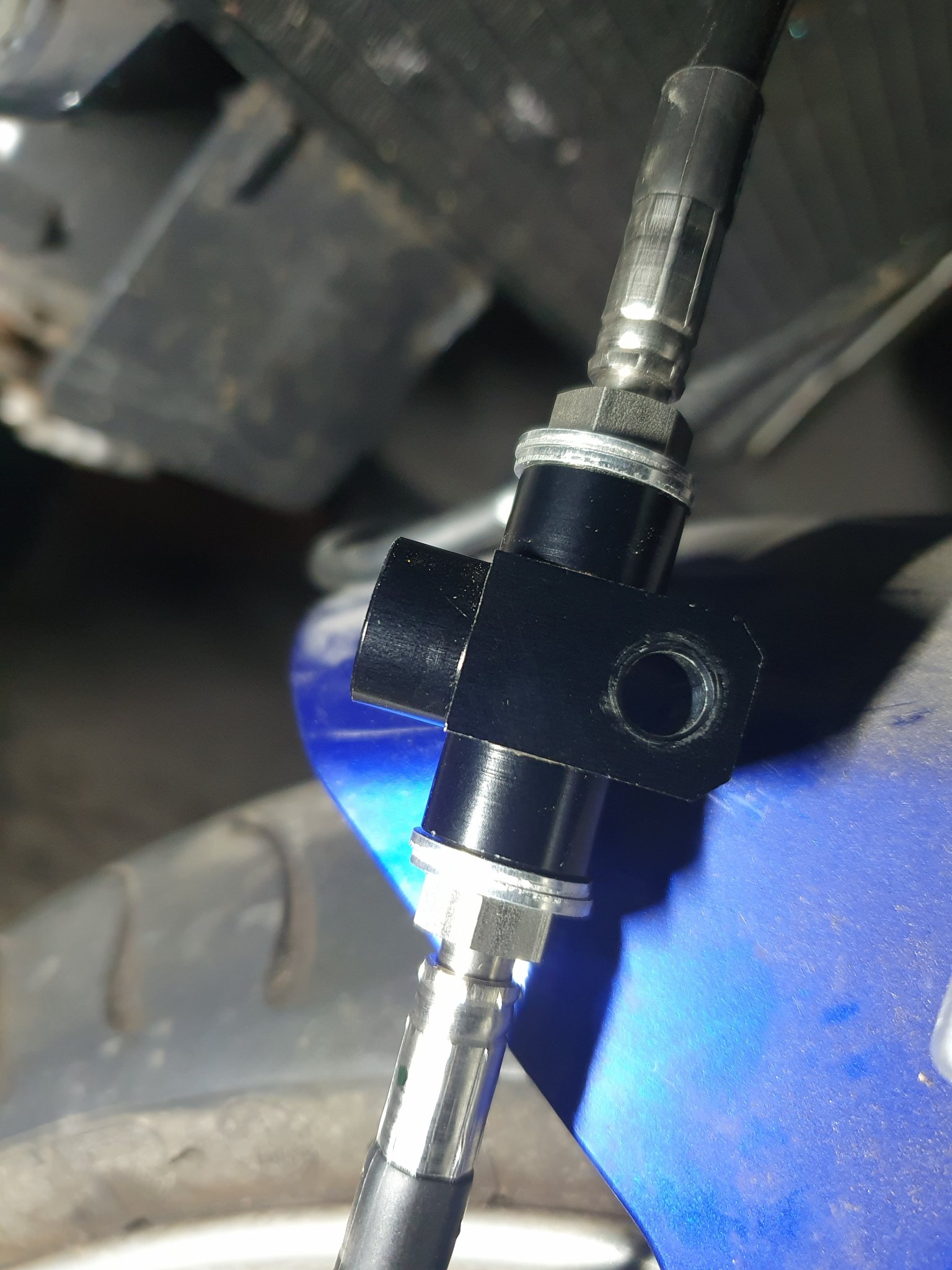

jetzt könnte ich doch nochmal eure Hilfe gebrauchen.
Ich wollte heute für die vordere Bremse die Stahlflex Leitungen von Probrake verbauen (Standard-Variante).
Leider haben sich ein paar Fragen aufgetan. Eine wirkliche Montageanleitung gibt es ja irgendwie nicht (wahrscheinlich weil von Motorrad zu Motorrad unterschiedlich).
- hat jemand das gleiche Set und kann mir ggf sagen, welche Anschlüsse der Leitungen wo montiert werden (Bremssattelseite vs. Verteilerseite)? Bei zwei der drei Leitungen ist ja jeweils ein Anschluss gerade und ein Anschluss gekröpft. Ich bin mir da nicht 100%ig sicher, ob ich es richtig verbaut habe.
- ich bekomme ums Verrecken den neuen Verteiler nicht so positioniert, dass ich ihn verschrauben kann. Es fehlen bei der Leitung zum rechten Bremssattel gefühlt 3-4mm Länge. Habe ich etwas falsch gemacht?
- beim Bremsverteiler sind die Gewinde der Leitungen derart lang, dass ich jeweils zwei Unterlegscheiben musste. Die Leitungen sind zwar nur handfest angezogen, aber die Unterlegscheiben sind immer noch sehr locker. Das kann doch nicht richtig sein?
Danke euch für eure Hilfe.
VG Oli

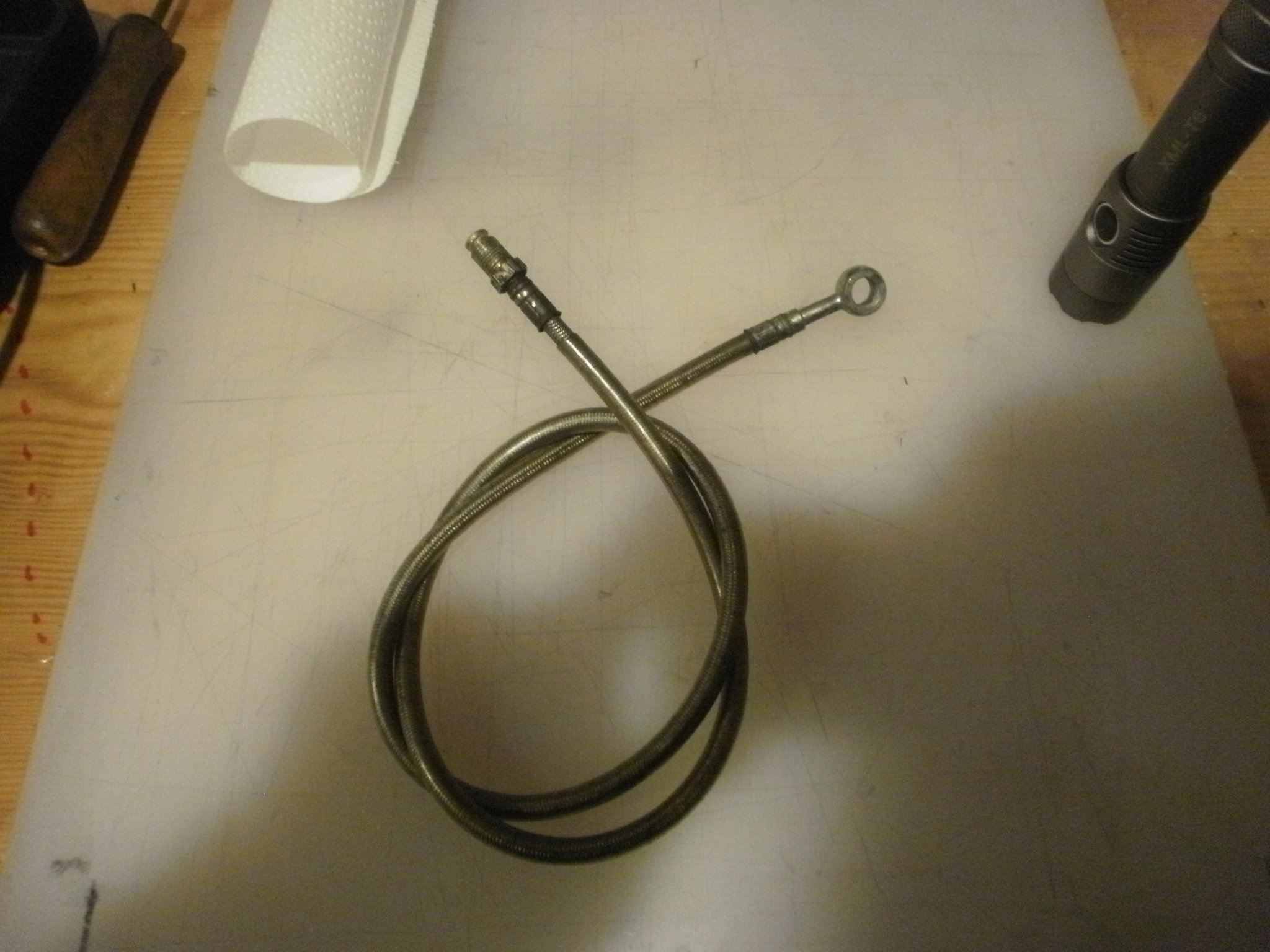

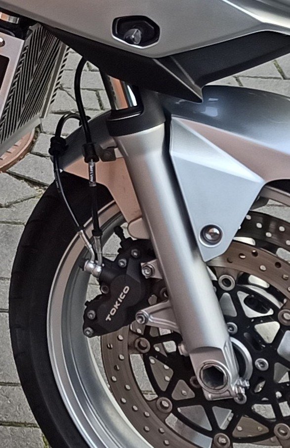

Ich habe vor ein paar Jahren auch auf stahlummantelte Bremsleitungen von PROBRAKE umgebaut; auch hinten. Bei mir sieht das so wie auf dem Foto aus. Eine Leitung habe ich von der Bremspumpe zum rechten Bremssattel gelegt und eine zweite vom rechten zum linken Bremssattel.
Ich habe schon für diverse Motorräder stahlummantelte Bremsleitungen von PROBRAKE verbaut und es hat immer alles perfekt gepasst.
hallo,
es kann sein das du die leitungen am verteiler falsch montiert hast.
im montierten zustand kann ich das leider nicht mehr sehen.
dein bild vom verteiler.
da wo dein zeigefinger ist, hohlschraube mit banjo (öse) ist richtig.
je eine dichtung oben und unten des banjos.
die anderen leitungen wo du 2 dichtungen gestabelt hast werden OHNE !!
dichtungen am verteiler montiert.
die dichten direkt am grund der gewinde im verteiler ab.
so wie z.b. die entlüftungsschraube am bremssattel.
leider kenne ich die probrake teile nicht und hätte die leitungen im nicht montierten zustand sehen müssen um ganz sicher
zu sein das meine angabe richtig ist.
beispielphoto.
links verschraubung ohne dichtung.
rechts banjo für hohlschraube mit 2x dichtung.
bei der tatsache das die leitung zu kurz ist, hilft das natürlich nicht !
bei probrake nachfragen !
gruß.
