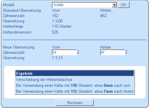

Bei 15/47 (auf Knubbel N) verschiebt sich laut KEDO (siehe Anhang) die 110er Kette um 9mm vor, die 112er 7mm nach hinten.
Besser die 110er Kette, damit ich noch Reserve zum Nachspannen habe??
15/47 auf Knubbel N
Kedo Rechner.png (13.96 KiB) 2193 mal betrachtet

littleBigBike hat geschrieben:Bei 15/47 (auf Knubbel N) verschiebt sich laut KEDO (siehe Anhang) die 110er Kette um 9mm vor, die 112er 7mm nach hinten.
Nur 110, sonst bekommst du die gar nicht gespannt.
