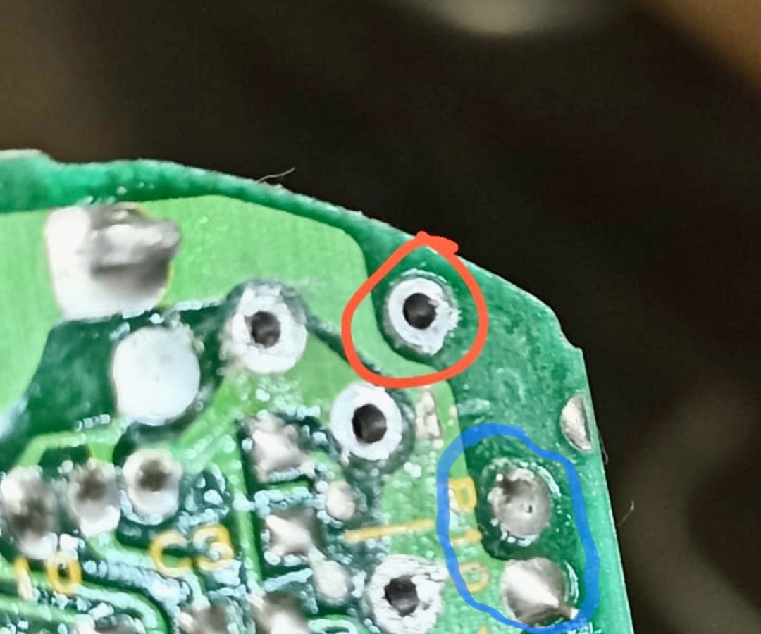

Hallo Dieter,
das ist vermutlich keine tote Öse, denn dann würde der Überspannungsschutz aus Diode und Widerstand ja nicht funktionieren. Macht er aber, sonst wäre der Widerstand nicht angekokelt. Das ist vermutlich doch eine Multilayerplatine. Man könnte von der scheinbar toten Öse mit einem Multimeter im Widerstandsmessbereich auf die umliegenden Anschlüsse messen. Wenn es eine tote Öse ist sollte der Widerstand immer unendlich sein, bei Multilayer je nach verwendetem Anschluss unterschiedliche Widerstandswerte.
Das blau markierte müsste der Elko neben der Z-Diode sein, wenn es eine einfache Platine wäre, hätte er auch keine Funktion.

Dieter hat geschrieben:
29.05.2022 10:08
Keine Ahnung warum. Aber dieser DZM lief ohne Zehnerdiode und ohne den oberen Widerstand (da defekt) einwandfrei.
Ganz einfach. Die Zehnerdiode hat eine reine Schutzfunktion und liegt parallel zum restlichen Stromkreis. Wenn sie durch Überspannung anspricht, führt der hohe Durchbruchstrom zur Überhitzung und dann zur Zerstörung des im Stromkreis liegenden Vor-/Schutzwiderstandes. Es sieht so auf den Bildern aus, dass durch die Hitze sich das Bauteil teilausgelötet hat. :D Oder einfacher ausgedrückt, die Zehnerdiode hat im Normalbetrieb des Fahrzeugs keinen Einfluss auf die Funktion der Tachoeinheit. :wink:

2blue hat geschrieben:
29.05.2022 12:27
Hab ich jetzt kontrolliert. Ist Multilayer. Erstens konnte ich was messen im Umfeld wie beschrieben. Und zweitens kann man gegen Licht die Leiterbahn tatsächlich erkennen.
Hab den zweiten DZM jetzt auch mit neuen Bauteilen ausgestattet. Hab aber auch die SMD da wieder drauf gebaut :) empty bei Gelegenheit Bau ich den noch mal ein...
