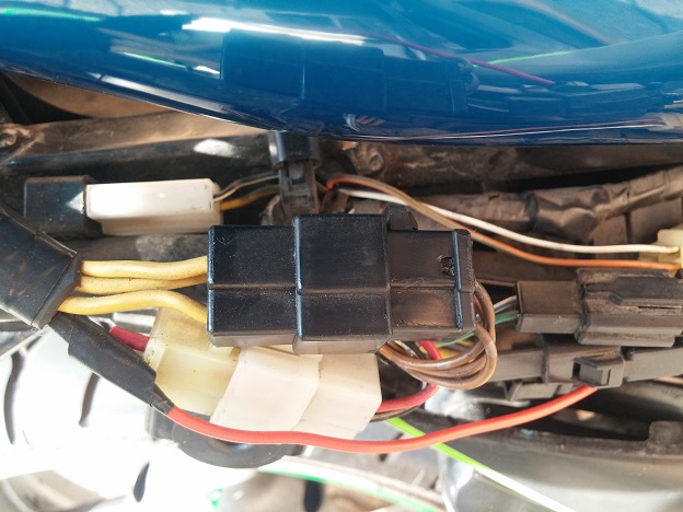

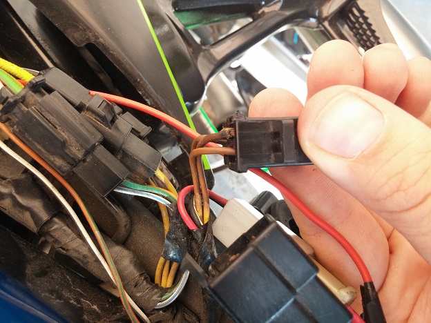

So nachdem offentsichlich die Batterie immer weniger Spannung abbekommt, hab ich heute am Feiertag nochmal alle Verbindungen checken wollen. Evtl. habe ich den Übeltäter jetzt nach 4 Jahren gefunden...aber ich will mich nicht zu früh freuen...Als ich das letzte mal die Steckverbindung von der LIMA gecheckt hatte war nichts zu erkennen...Jetzt müsste ich wohl den Stecker tauschen. Wie mach ich das jetzt am besten???

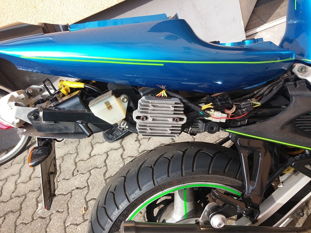

Hier noch en Foto vom Regler, ist wesentlich größer als der von mvh, hab aber keine Ahnung wo man den kaufen kann.
