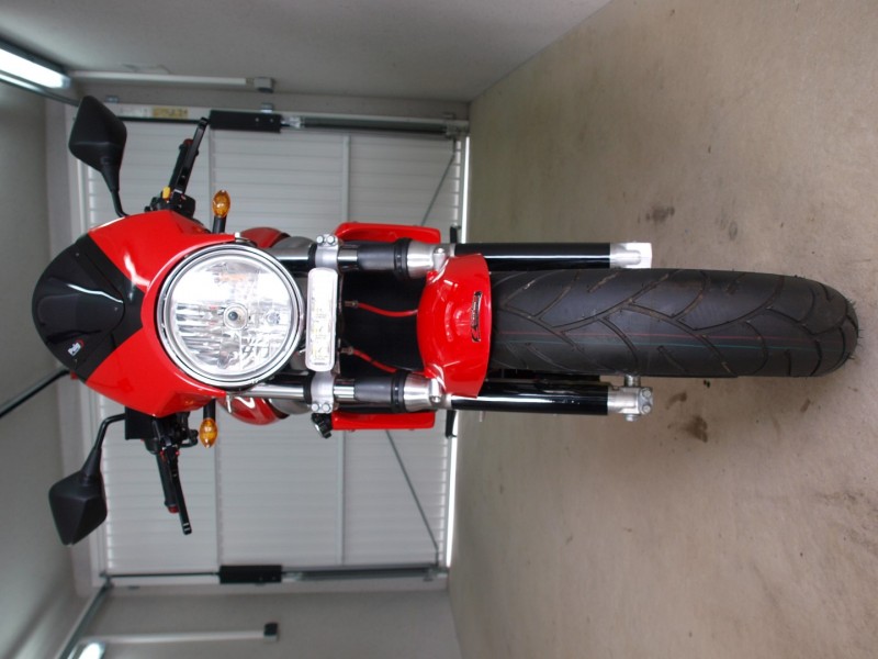

hab auch die von POLO verbaut
http://www.polo-motorrad.de/de/led-tagf ... 53528.html
geschaltet hab ich das Teil über den Öffner-Kontakt von einem KFZ-Relais und dem Standlicht - also: Zündung an = TFL an, Standlicht an = Relais zieht an - öffnet den Kontakt und TFL geht aus

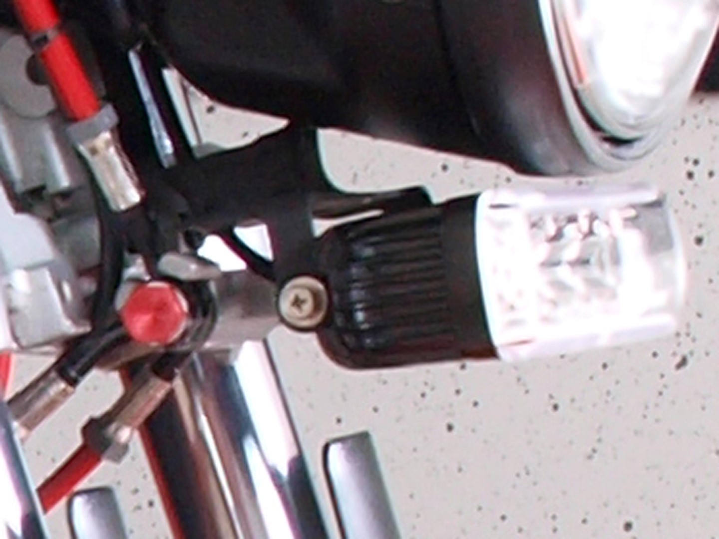

befestigt hab ich das TFL an der unteren Lampenhalterung - (2 Blechstückchen angeschweist, verschliffen und schwarz lackiert)
