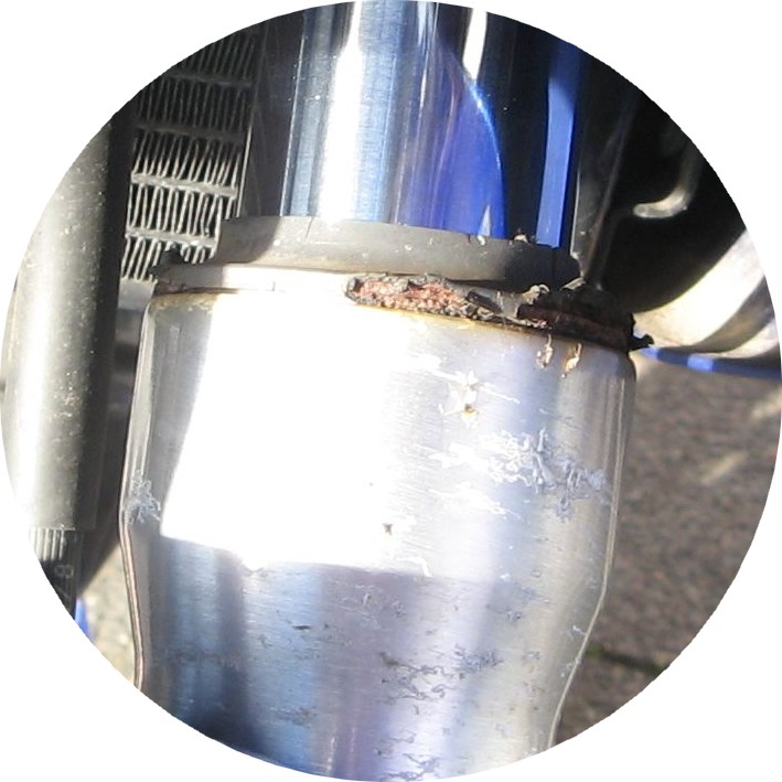

Ich schrieb ja schon von den schlechten Simmeringen an der Gabel meiner SV.
Hier mal ein Bild:
Jetzt meinte Irgendjemand, das könnten auch nur die Staubschutzkappen sein, die ersetzt werden müssten.
Ist das hier der Fall?
Die Dinger sehen für mich wie die eigentlichen Simmerringe aus.
Allerdings ist die Gabel auch unter Belastung seit den letzten, von mir gefahrenen 500 Kilometern trocken (...oder leer.... 8O )
Was meint Ihr?

Versuchs mal mit nem Gepäcknetz... das lässt sich klein zusammenfalten und unter dem hinteren Sitz verstauen, aber ein 6er-Pack mit den grossen Flaschen vom Lidl o.A. passt da locker drunter...
Das, was man da sieht, sind tatsächlich die Staubschutzkappen... aber die Optik gibt mir schon sehr zu denken. Hebel die mal runter und guck mal, wie es drunter aussieht. Wenn die Gabel trocken/leer sein sollte, würde die Fuhre nachfedern wie nix Gutes, da die Hauptaufgabe des Öls ist, das Ausfederverhalten der Gabel zu beeinflussen...

Da es Simmerringe und Staubschutzkappen im Set gibt, ist es eigentlich egal wie der Simmerung darunter aussieht -> auswechseln.
Dabei bietet sich auch ein Ölwechsel an. Oder gleich richtig und die Gabel optimieren. :wink:

ich würde erstmal nur die Staubkappen machen, die Simmerringe würde ich drin lassen wenn sie dicht sind, das die Gabel leer ist hab ich noch nie gehört, wenn dann würdest du das ja oben am Ölschmadder sehen...
Die Simmerringe die dicht sind würde ich auf jeden Fall nicht durch "billige" der grossen 3 ersetzen. Die Stabkappen hast du ja schnell gewechselt. Rad raus, Schutzblech ab Gabelkklemmungen lösen, Gabelholm nach unten rausziehen, Staubkappe abhebeln, neue drauf -> fertig, dann der andere Holm... Bei der Aktion vielleicht noch das Öl rauslassen und neues Einfügen. Federn von Wirth oder Wilbers oder White-Power sind immer gut.
