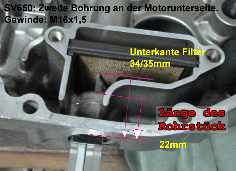

Um vielleicht mal was zur Messfühlerdiskussion bei zu tragen. Hier wurde ja nun schon festgestellt, dass der Fühler in der Bohrung der 2. Verschlussschraube am Motor, unten eher unzweckmäßig ist.
Wenn ich mir das Bild aus Dieters beitrag so anschaue, dann wird mir bei dem kurzen Koso-Sensor so einiges klar...
>>> http://www.svrider.de/Forum/viewtopic.p ... 0#p9930872 8O
Habe dies hier im Zusammenhang mit der Messfühlerdiskussion noch nicht gelesen, und hatte selbst noch keinen SV-Motor auf der Werkbank. Ich halte diesen Punkt aber diesbezgl. für sehr wichtig, denn dass das bei dem kurzen Stummelsensor nur ne grobe Schätzung ergibt, kann man sich dann ja gut vorstellen...

Schumi-76 hat geschrieben:Um vielleicht mal was zur Messfühlerdiskussion bei zu tragen. Hier wurde ja nun schon festgestellt, dass der Fühler in der Bohrung der 2. Verschlussschraube am Motor, unten eher unzweckmäßig ist.
Bin nicht sicher, daß das so ist. Fakt ist, es werden, im Vergleich zum Meßpunkt im Motor, geringere Temperaturen gemessen. Warum aber stimmt die Temperatur vom abgelassenen Öl bei mir mit dem unmittelbar zuvor angezeigten Wert am Instrument überein?
Ich bin kein Elektrotechnik-Spezialist, aber könnte es sein, daß bei dem Meßpunkt von Guzzistoni und Ati die Hitze im Motor Einfluß auf die Leitung (Kabel) nimmt, den Widerstand beeinflusst und es dadurch zu den hohen Werten teils > 130°C kommt?
Ich habe die Sensorlänge nicht gemessen und weiß daher nicht, ob er in den Ölstrom hineinragt. Aber selbst wenn nicht, glaube ich kaum, daß das einen Unterschied macht, da die Temperatur durch das Gehäuse gut geleitet wird und ein paar mm unterhalb des Stroms sicher gleich hoch ist.
Wie immer, nur meine Meinung. :wink:

Ich würde mir für den Koso-Tacho ja auch nen anderen Sensor einbauen. Auf die Schnelle habe ich da im I-Net div. Hinweise gelesen dass es sich hier um einen PT100 Fühler handelt. Die Teile gibts recht günstig mit dem Gewinde des Kososensor's. Ich werde aber sicherheitshalber selbst mal nen Sensor vermessen, ich melde mich dann wieder.
Achso, die Gesamttiefe bis zum Filter würde mich doch mal sehr interessieren, vielleicht kann da ja mal jemand messen? :?:
Extra Öl ablassen wollte ich jetzt erstmal nicht...

Georgios hat geschrieben: Bin nicht sicher, daß das so ist. Fakt ist, es werden, im Vergleich zum Meßpunkt im Motor, geringere Temperaturen gemessen. Warum aber stimmt die Temperatur vom abgelassenen Öl bei mir mit dem unmittelbar zuvor angezeigten Wert am Instrument überein?
Darauf weiß ich leider auch keine definitive Antwort. Aber ich wills mal so versuchen: An meiner Siebträger-Espressomaschine ist das Zeugs in der Tasse auch kühler als der Thermoblock der das Wasser erhitzt. 8)
Georgios hat geschrieben: Ich bin kein Elektrotechnik-Spezialist, aber könnte es sein, daß bei dem Meßpunkt von Guzzistoni und Ati die Hitze im Motor Einfluß auf die Leitung (Kabel) nimmt, den Widerstand beeinflusst und es dadurch zu den hohen Werten teils > 130°C kommt?
So definitiv nicht, der Widerstand des Kabels spielt hier keine nennenswerte Rolle, bei der Variante vom Ati sogar gar keine! Ich glaube nicht dass der gewählte Aufbau Fehlmessungen nach oben ermöglicht. Der Punkt ist ja, dass wir die Öltemperatur dann messen wollen wenn sie am höhsten ist und nicht dann wenn sie sich mit kälterem Öl vermengt hat. Ich vermute daher mal eher dass der verwendete Einbauort dort ist wo das heiße Öl noch nicht wesentlich abgekühlt ist.[/quote]
Georgios hat geschrieben: Ich habe die Sensorlänge nicht gemessen und weiß daher nicht, ob er in den Ölstrom hineinragt. Aber selbst wenn nicht, glaube ich kaum, daß das einen Unterschied macht, da die Temperatur durch das Gehäuse gut geleitet wird und ein paar mm unterhalb des Stroms sicher gleich hoch ist.
Genau da liegt IMHO aber das Problem. Das Gehäuse besteht aus einer Aluminiumlegierung und leitet die Wärme auch gut nach außen ab. Der Stummelsensor des Koso sitzt soweit unten in dem "Alurohr" dass ich hier nicht mit einem genauen Ergebnis rechnen würde. [/quote]
Gruß Patrick
Hier hat der Dieter 34 mm gemessen:
http://www.svrider.de/Forum/viewtopic.p ... 6&start=15

Zusammengefasst: Maß von der Schraubenanlagefläche bis -
- Sieb: 34/35 mm
- Hohlstutzenende: 22 mm
- Freie Öffnung: 12/13 mm
- Gewinde im Hohlstutzen: M16x1,5
SV650: Schraube Motorunterseite
falsche Oel-Ablass-Schraube_Tiefe_01.jpg (63.69 KiB) 6013 mal betrachtet
