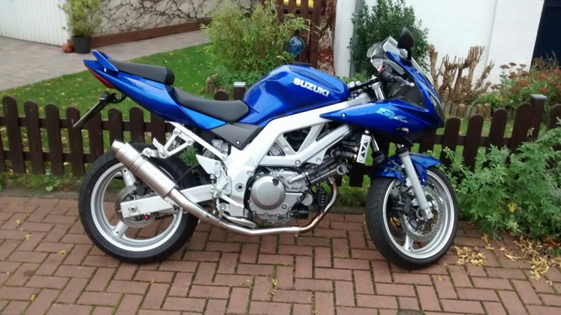

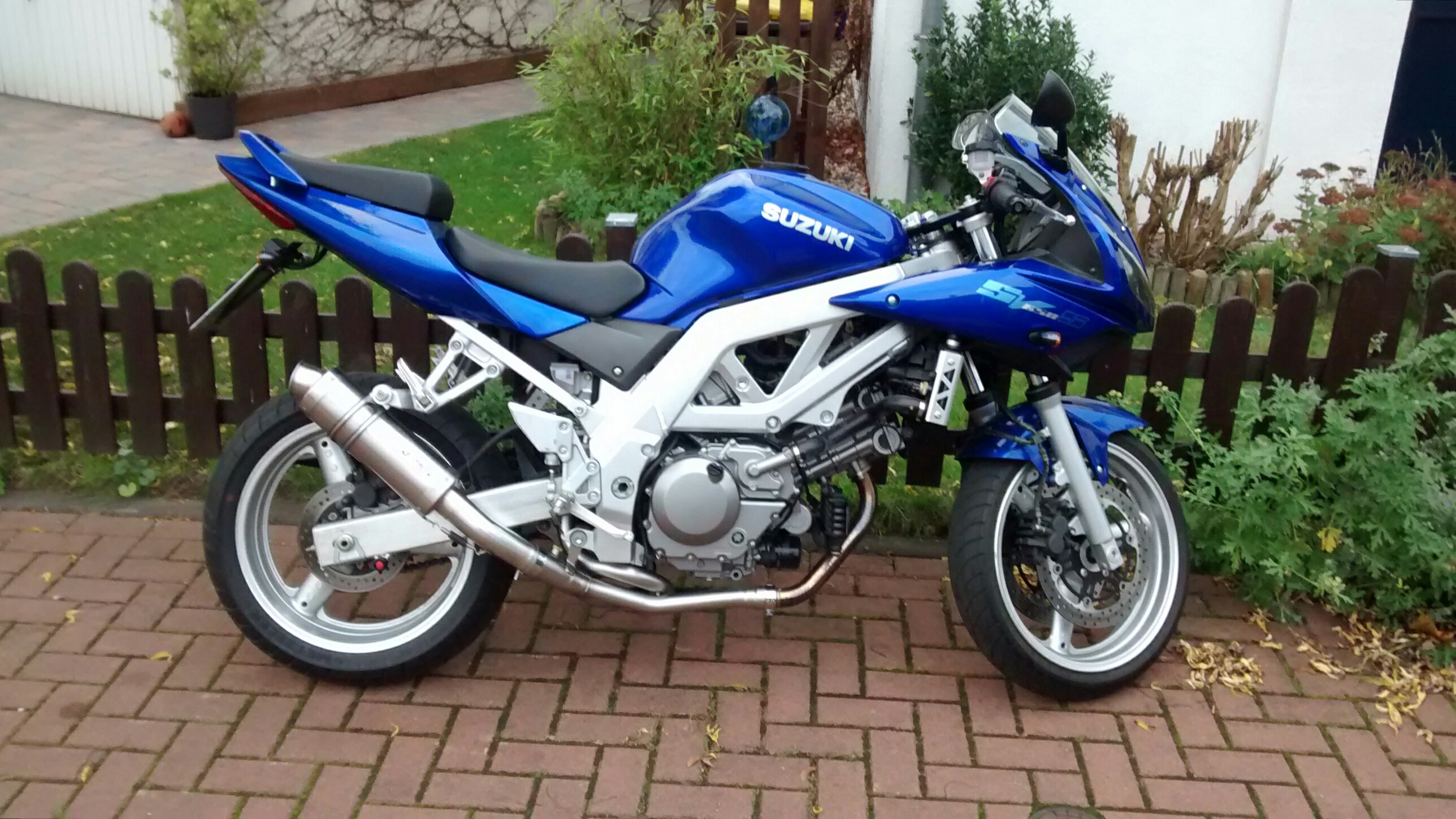

Geil! Demnach musstest du nicht sägen :b ?
Bewerte mal den Sound, ist er auf mit DB Eater akzeptabel? Kannst du mal ein Foto posten von deiner SV mit dem Pott :b ? Mit dem Kat würde ich so 600€ bezahlen, überlege auch den Storm zu nehmen

Ich hatte den Shop Besitzer extra angeschrieben und er hatte mirnversichert, dass der Sammler dabei ist, hab nämlich genauso gedacht wie du, dass beim Mivv GP steht dass einer dabei und und beim storm keiner
Hab ihn aber ja schon bekommen und auch ich kann dir versichern dass ich den mit Sammler bekommen habe
Sound ist sehr König aber trotzdem bassig mit DB killer und ordentlich laut. Meiner Meinung nach der geilste sound bei der SV. KAT würde ivh nicht nehmen, frisst nur Leistung und sound und interessiert bis auf den TÜV niemanden ^^

sieht geil aus
gefällt mir sogar besser als der carbon.. ich glaub ich bestell mir den diese woche
