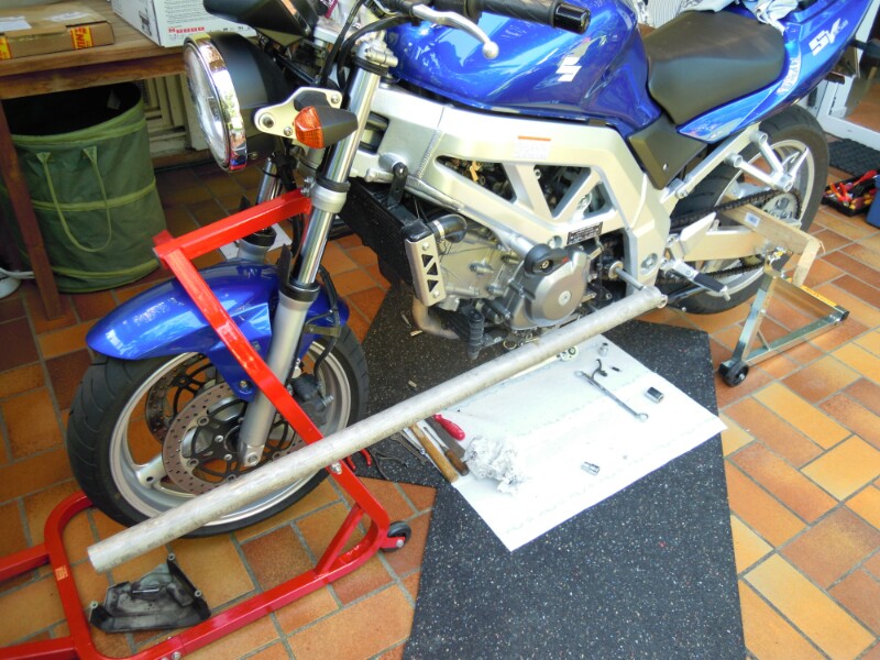

Frontheber mit Lenkkopfaufnahme

Das das nicht wieder zusammen klappt, dafür sorgt der Zapfen im Lenkrohr.
Re: Frontheber mit Lenkkopfaufnahme
ja aber genau darauf lastet doch das Gewicht?! Is mir zu Hoch
Also nochmal zum verständnis. Ich dreh die Flügelmutter nur Handwarm fest so dass ich die Obere Hälfte noch mit der Hand Hin und her beewgen kann und das Belibt auch so Locker im Aufgebockten zustand?
Exakt so ist das richtig, die beiden Teile müssen sich gut gegeneinander bewegen lassen.
Bleibt auch im aufgebockten Zustand so.
Ich bin ja skeptisch, hab Probehalber mein klein neven draufgesetzt und dabei Klappt das ding ein... Neve runtergefallen
Was klappte ein? Wenn das passiert hast du dir gerade die Lackteile vom Vorderbau zerschossen oder wie ist das zu verstehen?
Du machst irgendwas verkehrt. Wahrscheinlich stimmt die Höheneinstellung nicht. Setze das Oberteil 2 Löcher weiter nach oben an.
Du hast den Ofen hinten aufgebockt, auf keine Fall ohne Heckständer probieren?
Anstatt der Flügelmuttern kannst du auch selbstsichernde Muttern verwenden, die verdrehen sich nicht im Laufe der Zeit. Außerdem hast du im Gegensatz zu uns die Nobelvariante von Kern, da kann nix schief gehen wenn du alle Tips beherzigst.
- Mit Heckständer aufbocken
- Kotflügel schützen
- Zapfen einfädeln
- Einmalig die Höhe vom Ständer einstellen
- Anheben
- Staunen dass das alles funktioniert und hält
nene ich hab mein moped noch nicht aufgebockt. hab nur mein Neven (7jahre) auf den Ständer gesetzt und dabei Klappt der ständer ein weil eben die muttern nicht fest gezogen.
Darum frag ich mich ob das wirklich so locker bleiben muss.
Schau her: https://www.youtube.com/watch?v=EeUQowHcO-Y
Oder hier: https://www.youtube.com/watch?v=NuCdCnek6Ek
Und wenn du ganz unsicher bist, dann kauf dir so ein Teil, da kann absolut nichts schief gehen (ist auch für die SV verfügbar).
-> https://www.youtube.com/watch?v=fJl92w53zug
WTF so easy ?! Und ich stel mich an wien klein Kind
Oke ich werds mal Morgen Probieren heut schaff ich das nimma
So moped ist aufgebockt, ging total easy
Danke euch nochmal. Sieh steht standfest und sicher
hab allerdings erst das Loch für den Zapfen... (verdammt, zweideutig) nicht gefunden. War mit som komischen Plaste teil verdeckt. Ist die abdeckung wichtig, sollte man die dann auch wieder anbringen?
Geht auch ohne, die Abdeckung schützt von Nässe und Schmutz
oke, naja so wie es in Original ausführung gemacht ist, würde ich sagen sie soll schützen
Deckt ja nur zu hälfte das loch ab.
Mal sehen vieleicht find ich ein Gummistopfen der da rein passt, den montier ich dann an der Original abdeckung dann ist das Loch dicht und der stopfen kann nicht raus flutschen.
