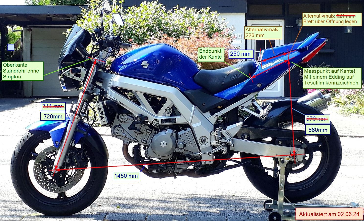

Hier eine rein fotometrische Auswertung von meiner K4N, das Basismaß war der Radstand:
Edit:
Hier die altuellen Werte direkt am Moped gemessen:
Gabel: 714 -> 720mm real
Schwinge: 579 -> 560mm real
Das sollten nur grobe Anhaltpunkte sein, da diese Konfig ziemlich auf meinen Fahrstil abgestimmt ist.
Auf jeden Fall schlägt der Lenker nicht auf der AB, bei keiner Geschwindigkeit auch nicht in Textil.
Man kann damit auch 160km/h einhändig fahren ohne Angst zu bekommen.

Ich kann mir nicht vorstellen, daß 1 cm durcgesteckte Gabel (siehe Foto) so ein Fahrverhalten verursacht.
Wie sieht es denn mit dem Negativfederweg aus?
Eventuell taucht die Gabel zu tief ein...
Feder zu weich?
Gabelöl fehlt?

Ich vermute, dass auch hinten abgesenkt wurde. Er hat ja ein voll einstellbaren Ölins-Fahrwerk.
War der Nachlauf sehr klein reicht der Gedanken an die kommend Kurve aus um zu lenken, die Kunst wird sein, dann nicht zu früh und zu tief in die Ecke zu fallen.
Auf der Geraden oberhalb 100km/h kann ein kurzer Nachl. allerdings Probleme bereiten.
Ich hoffe wir erfahren noch ein wenig mehr über die getätigten Einstellungen und vor allem über das Ergebnis.
