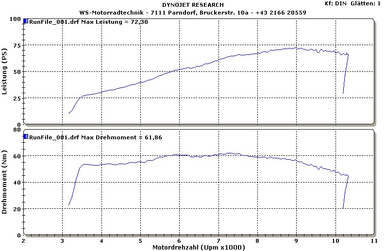

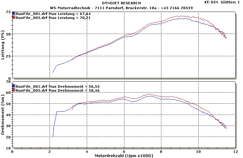

Um das ganze Reden zu vereinfachen hier mal beide Diagramme, wie gesagt bei einer Temp. von 33°C gemessen. Übrigens lügt der Drehzahlmesser nicht schlecht: Beim Abriegeln bei 11.500 lt. Diagramm war die Nadel schon jenseits des roten Bereiches bei 12.000 ...
Hier das Diagramm von curtain (K4 N, Leo Titan High Up, BMC, gekürzte Übersetzung)
Hier das Diagramm von el capitan (K4 S, Twister High Level, BMC, Serienübersetzung)

Beitrag von curtain » 29.08.2007 15:45
danke, wollt nicht unbedingt mit deinem Diagramm rumposen....
aber das vereinfacht die Diskussion wesentlich.

Beitrag von el capitan » 29.08.2007 16:29
hi,
ich trag es eh mit Fassung, dass mein Baby etwas weniger Leistung hat als deines: Der limitierende Faktor an meiner SV ist der Typ mit dem Helm...
Spaß beiseite - der Leistungsunterschied ist durch meinen noch höher gezogenen Endtopf und das andere Endtopf-Fabrikat durchaus im plausiblen Rahmen. Dafür schießt sie nicht beim Abdrehen.
