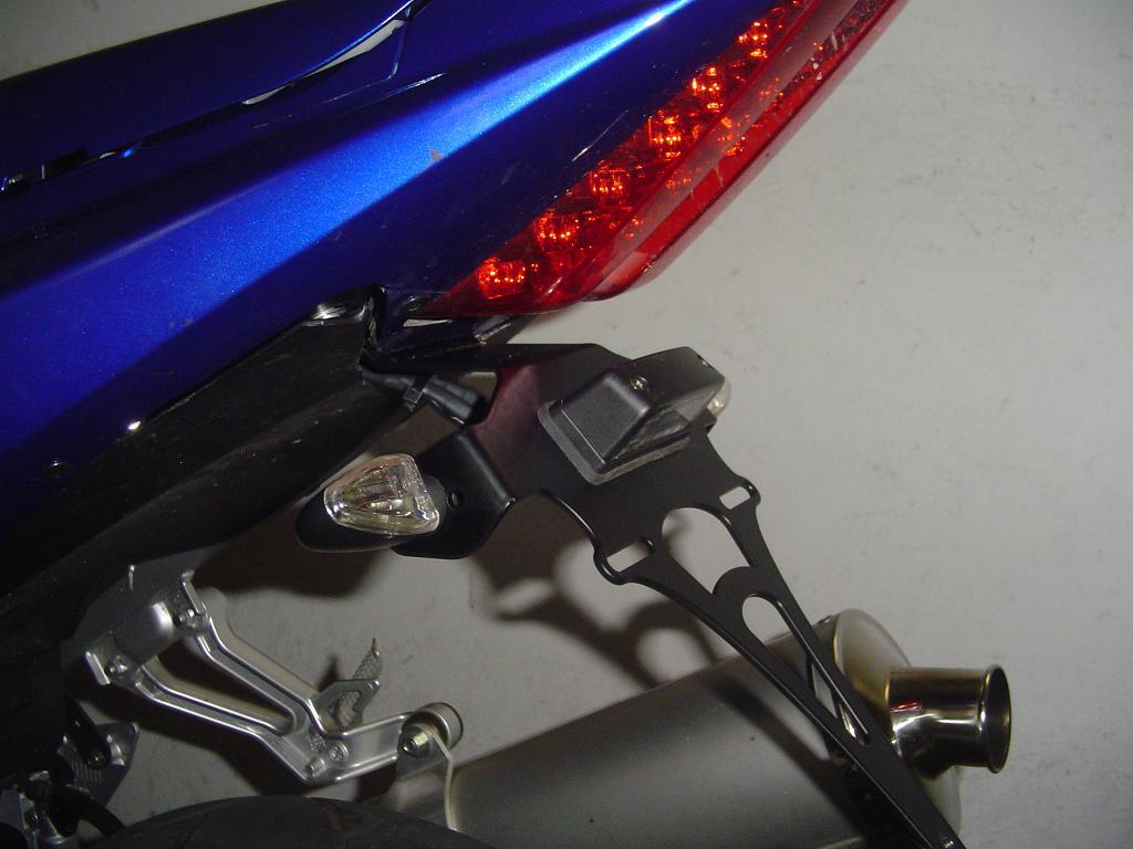

So Freunde der Sonne,
Problem ist gelöst, es wurde eine neuer KZH von RoMatech verbaut (nachträglich schwarz gepulvert)! An dieser Stelle großes Dankeschön an Roughneck-Alpha...
Ohne eine Probefahrt gemacht zu haben (hier regnet es seit heute morgen) würde ich sagen, dass es auf den Fall hinhaut, aber seht selbst:
- DSC00020.JPG (79.45 KiB) 1674 mal betrachtet
- DSC00019.JPG (77.41 KiB) 1674 mal betrachtet

BitteschönKecks hat geschrieben:An dieser Stelle großes Dankeschön an Roughneck-Alpha...![]()
