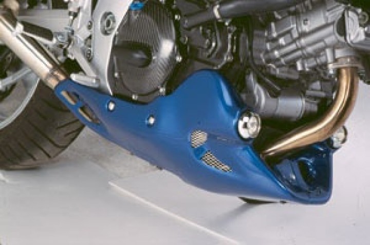

Die Leuchten in dem Bugspoiler sehen so aus wie die von "violator" gezeigten Hella LEDs im Links.
Selber in der Beschreibung vom Bugspoiler, ist nichts genannt wurden, ob es die beim kauf dazu gibt. (Powerpartz Hinz)

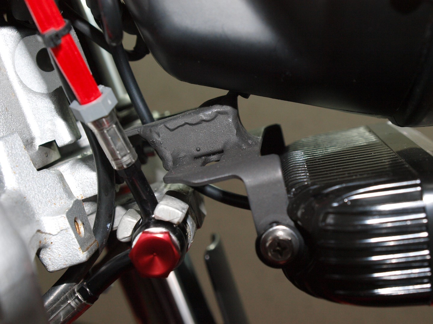

Ich hab das TFL von Polo genommen, weil es für mich das "Schönste" oder passendste war. Hier mal ein Bild, wie ich die Halterung geschweißt hab - ist wirklich kein Akt und hält bombenfest.
