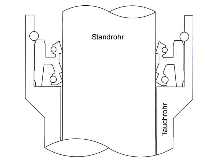

Beitrag von Kolbenrückholfeder » 18.03.2014 12:05
So ungefähr sehen die Simmerringe von Ariete im Querschnitt aus:

So siehts aus. Das war auch der Grund für meine Entscheidung die Kohle dafür hinzublättern. Ob jetzt meine Ringe an sich Murks sind oder ob ich falsche geliefert bekommen habe, wird mir der Händler sagen von dem ich sie habe. Ich hoffe ich bekomme das Geld zurück und er besteht nicht auf ne Neulieferung, die gibt's dann nämlich hier unter "Verkaufe" zu erwerben. Mit SKF bin ich erstmal durch, brauch jetzt auf die Schnelle ne Lösung und die ist unterwegs.
@ Kolbenrückholfeder
Jetzt stell dir in der Zeichnung noch knapp 3,5mm Abstand zwischen Oberkante Simmerring und Sicherungsring vor. Dann ordentlich Öldruck von unten und dann wars das. Der Simmerring hält ja noch die große Scheibe und diese die obere Gleitbuchse in Position (beides in der Skizze nicht eingezeichnet).
