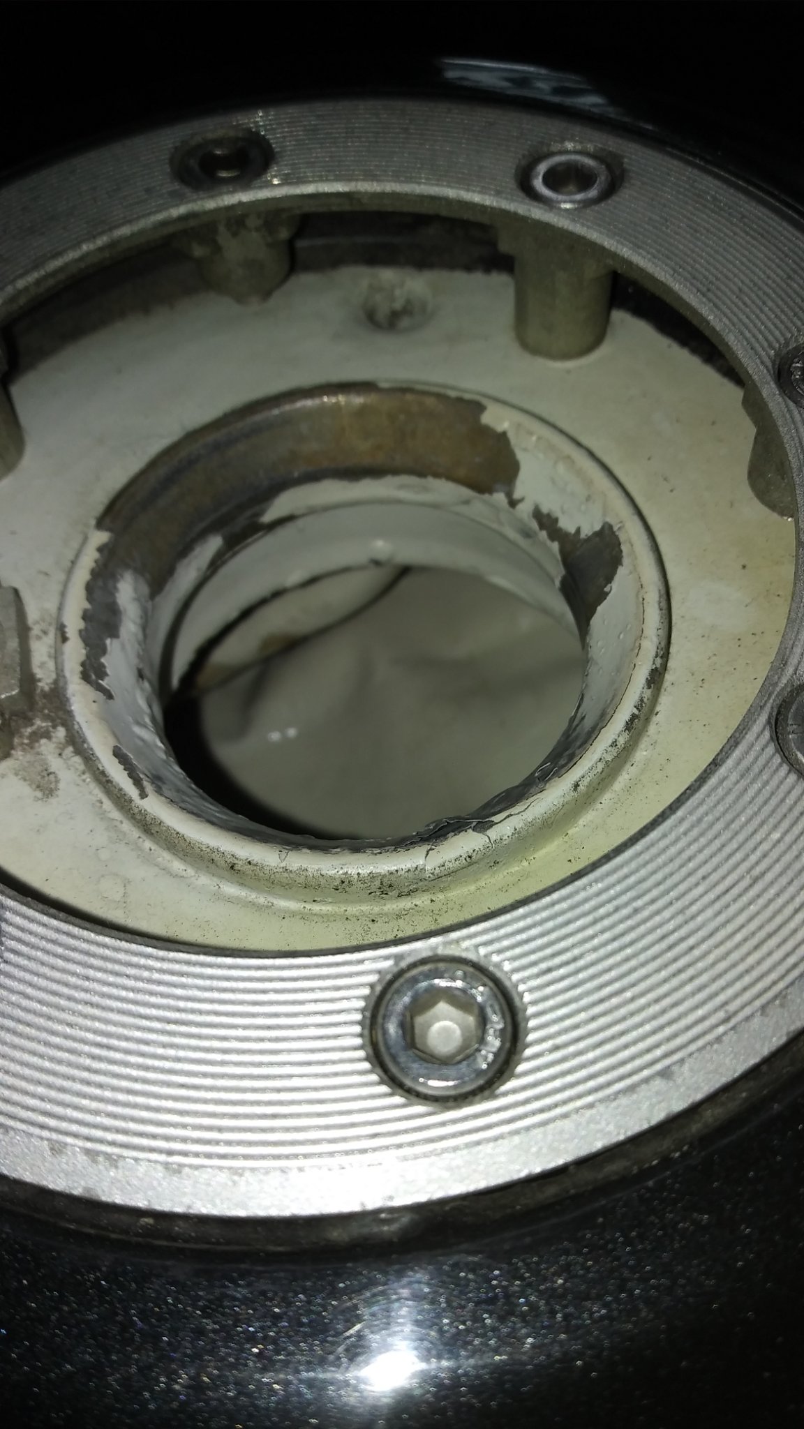

das Zeug scheint ja toll zu sein. Ich habe hier noch einen DKW Tank ohne Beulen der ähnlich perforiert aussieht wie der Kreidler Tank im Video.
Wenn es "nur" Löcher sind wie bei mir bei der SV, wie du gesagt hattest würde ich es schweissen. Mit welchem Verfahren hast du es geschweißt? Bzw. versucht?
Ich habe ja damals nach dem schweissen auch Schrauben und Split rein gemacht und das geschüttelt etc. Danach die schon bestellte 2-K-Beschichtung in 2 Durchgängen rein gemacht. Und da Problem das sie nicht richtig hält. Ist jetzt nicht mehr vollkontakt am Blech. Eher wie ein Luftballon im Tank.
Mit dem Wissen hätte ich es damals besser einfach beim Schweissen belassen sollen.
Man hat mal vermutet das der SV-Tank von unten durch die Motorhitze recht warm wird und das es daran liegt.
Bilder folgen.
Mit dem Knetmetall habe ich keine Erfahrungen. Aber wenn hier alle sagen das es hält käme es zumindes auf einen Versuch an.
Oder wenn das Blech schon zu dünn zum Schweissen ist an der Stelle unten einfach eins drauf anpassen das in Bereiche des Tanks kommt der wieder tragfähig ist und dann dort rundum verschweissen...??

Hier mal Bilder von meinen. Wie gesagt ich würde heute nix mehr machen nach dem Svhweissen. Ist zwar dicht seit damals aber erneut könnte man ihn nicht schweissen wegen dem Zeugs.
Hab mir letztes Jahr mitm Schlüssel eine Delle in den Tank gedrückt am Lenkkopf. Der Zeitpunkt mal irgendwann den Rost und beulenfreien Tank der seit Jahren hier auf Einsatz wartet mal passend zu lackieren rückt näher. Vielleicht 2030 oder so...
Hab den letztens mit meiner Endoskop Kamera von innen betrachtet. Der ist echt gut
