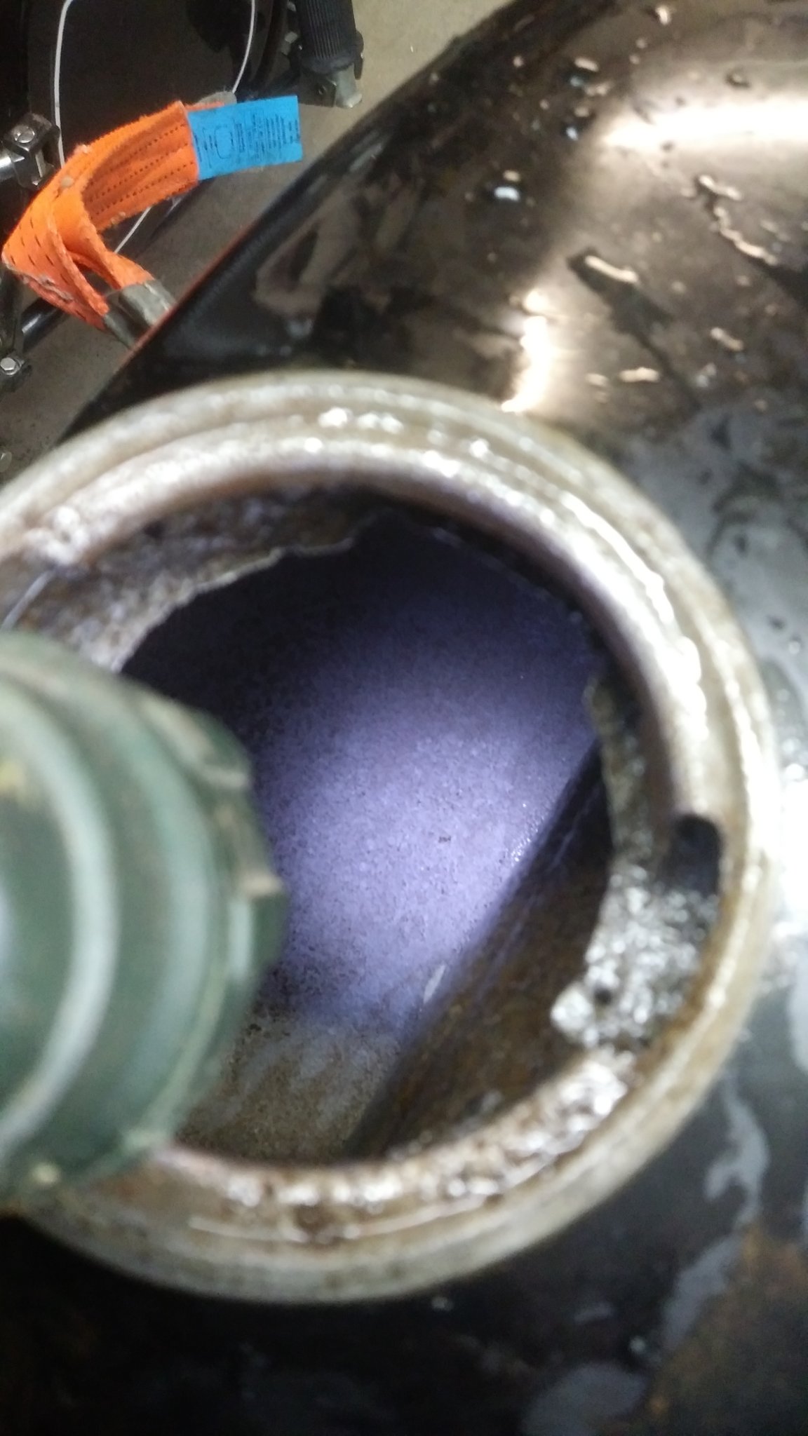

Beschichtung ist drin
Schaut so aus
für was so ein alter PC Lüfter noch so alles gut ist ...
Das muss jetzt noch so ca. 8 Tage Trocknen.
in der Zwischenzeit
.... gibts eine Infusion ... läuft ...

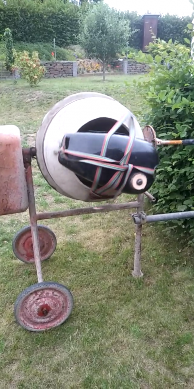

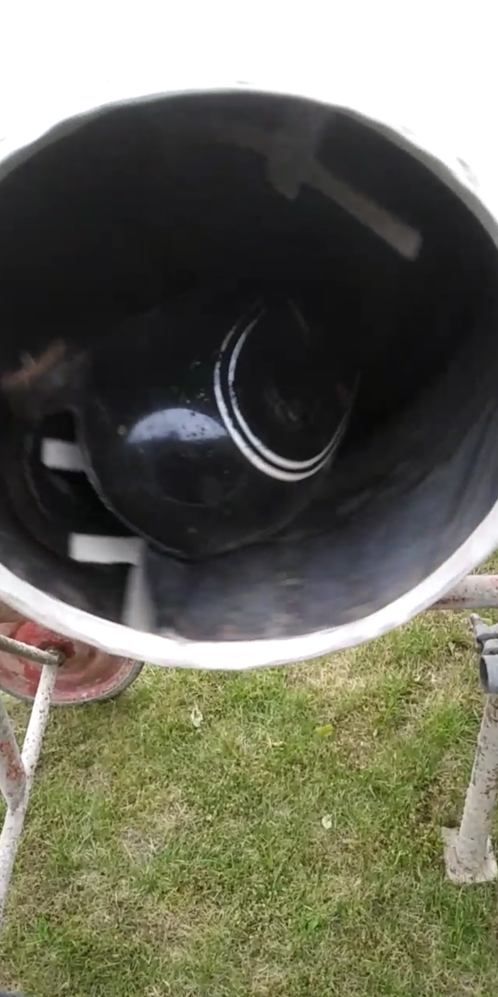

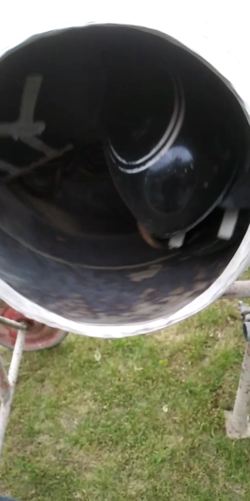

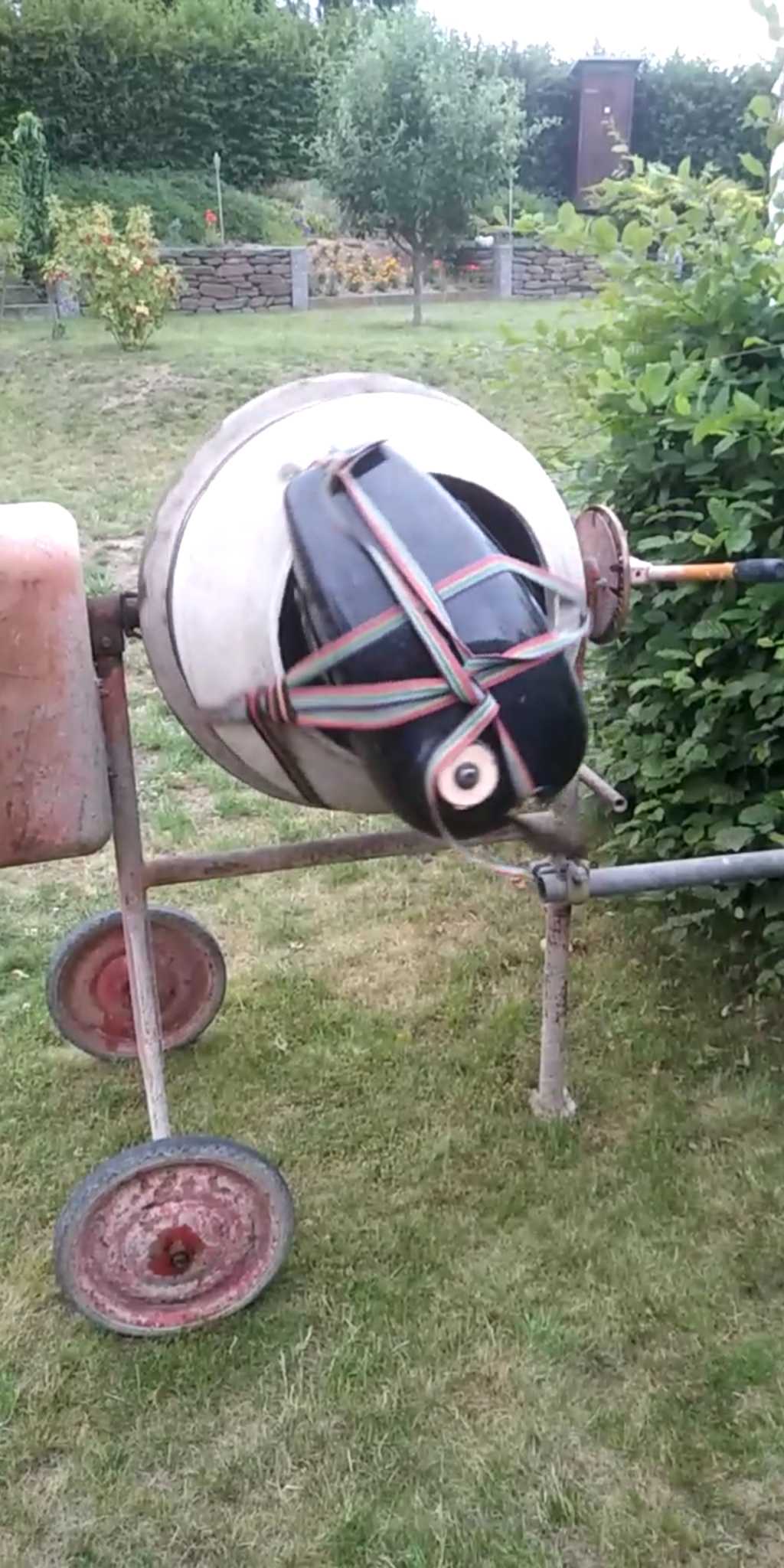

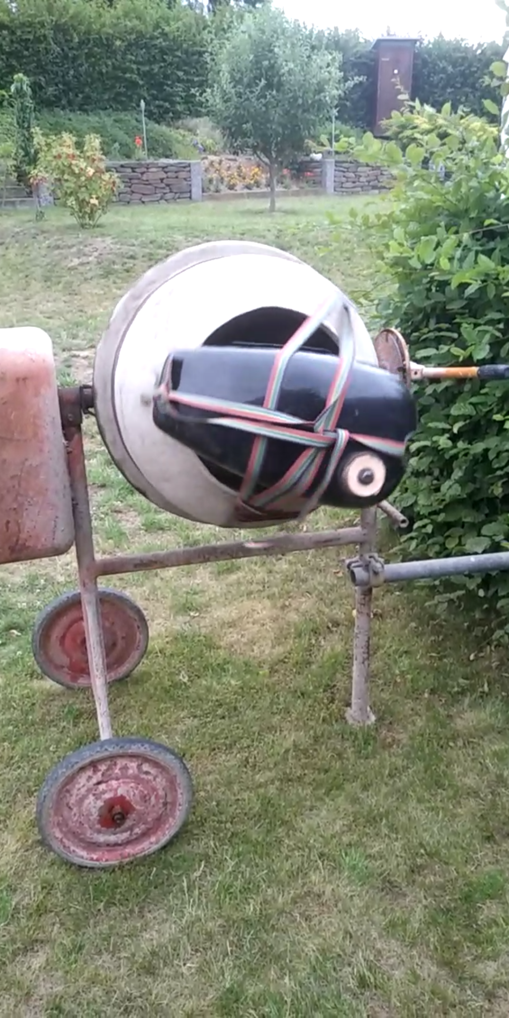

Bin mal gespannt. Hab einen Schweizer-Käse-aber Beulenfrei DKW Tank. Ähnlich wie bei denen im Video.
Der Joker war das mein Kumpel noch eine neue Dose von dem Zeug hat was er mir geschenkt hat weil er es nicht braucht.
Tank steht seit 2 Tagen in Zitrone.
Eben 2 Stunden am Betonmischer mit Split und Steinen rotieren lassen. Jetzt wieder in der Zitrone.
Hab es eben leider beim ausschütteln des Split geschafft ne kleine Delle rein zu machen. So schnell passiert wie unnötig. :roll:
