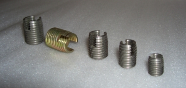

hier einmal ein Bild von den Gewindeeinsätzen die sie bei foobar423 eingesetzt haben.
Diese Einsätze kann ich aber auch nur dort einsetzen, wo noch genug Wandstärke vorhanden ist.
Diese werden aber auch nur bei Materialien eingesetzt die weicher sind als das der Gewindeeinsätze, da diese ihr Gewinde selbst schneiden.
Sie sind daher auch geschlitzt und auf dieser Seite Konisch zulaufend, um einen Anschnitt zu bekommen.
Angeboten werde sie aber auch in eine vergüteten Ausführung für hohe Belastungen (2. von links).
Helicoil habe ich, da es sich hierbei um eine Art Spirale handelt, nur dort eingesetzt, wo die Anzugskräfte nicht all zu hoch waren und auch nur eine geringe Wandstärke dies zu lies.
Zudem benötigt man dafür auch die speziellen Gewindeschneider und die Eindrehvorrichtung für die Gewindespirale.
Noch eine Anmerkung zu den Linksausdrehern, diese sind nur dort einzusetzen, wo das Gewinde nicht all zu fest sitzt. Denn durch die Konus an dem Linksausdreher wird bei steigender Kraft/Drehmoment die Spreizwirkung im Gewinde immer größer. Das bedeutet ich weite das Gewinde auf. Das führt dazu, dass das Reststück noch fester in der Gewindebohrung sitzt.
Bei solchen Problemfällen schleife ich mir einen Durchschlag Dreieckig mit einem schlanken Konus und treibe diesen dann in eine Bohrung im Restgewinde. Danach kann man eine Nuss auf den Durchschlag setzen und das Reststück herausschrauben.
Klappt aber auch nur dort, wo noch keine galvanische Verbindung vorhanden ist.
Bis dann…..
HerrBert

- Gewindeeinsätze.JPG (123.25 KiB) 2004 mal betrachtet

@HerrBert:Ja das sind vermutlich die Hülsen, genug Wandstärke ist da ja durchaus vorhanden an der Stelle.
