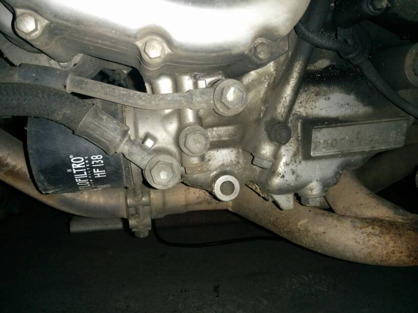

Ich mische mich dann auch noch mal ein. Ich werde beim Ölwechsel im Januar so eine Koso Temp. Einheit verbauen... Vor und Nachteile sind mir selbstverständlich bekannt. Einen Sensor von Koso habe ich schon im Kühlwasserkreislauf. Der hat die letzten zwei Jahre im Vergleich zur S-Kante meiner lieben Freundin ganz brauchbare Werte geliefert.... nur in letzter Zeit leider nicht mehr... was auch am fehlenden Öl bei mir gelegen haben könnte.
Ich würde den Sensor gerne in das Gewinder der Schraube mit der 4 drauf setzen. Kann mir hier jmd sagen ob das Sinn macht ? bzw ob überhaupt Öl rauskommt wenn ich die Schraube löse? ( Klar ich könnte das jetzt testen nur bin ich hier in meiner neuen Garage noch nicht so gut ausgestattet ) die Steigung und den Durchmesser brauche ich dann auch noch
damit ich den Adapter bestellen kann
Danke dafür schon mal. Ich hoffe ich kann euch dann in nächster Zeit ein paar interessante Vergleichswerte liefern.

Re: Ölkühler entfernen, Messfühlerdisskussion
edit: die 4 kann ja kein Mensch mehr erkennen nachdem die APP das Bild verkleinert hat! ich meine die Schraube zwischen den Anschlüssen vom Ölkühler... der wird übriges dran bleiben !
.....okay....so wie ich mich kenne werde ich ihn sicher das ein oder andere mal zu Testzwecken abklemmen
