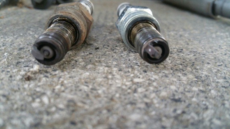

Hab ja seid längerem Probleme das leistung fehlt max Speed so ca. 190 und Beschleunigung fehlt iwie auch einiges...
Habe gemacht :
Kerzen (iridium)
Stecker + spule ( spule war vor kurzem defekt )
Öl + Filter
Kühlwasser
Luftfilter
Kupplung komplett nachm Sommer 2014
Vor par tagen noch mal neue federn
Alle Züge
Und sonst alles (reifen ketten kit usw)...
Heute mal mit nem kompressionsprüfer getestet ..
Obere (unter tank)
Ohne Gas: ca.: 5 Bar ..
Mit Gas: ca.: 11-12 Bar ..
Vordere (hinterm kühler)
Ohne Gas: 6-7 Bar
Mit Gas: 11-12 bar ..
Hab mal wie in der anleitung steht ein wenig Öl oben rein geschüttet danach:
Obere
Ohne 11-12 Bar
Mit 15-16 Bar ...
Ist das okay oder nicht ?
Kann es sein das die Kolbenringe hin sind ?
Wenn nicht woran kann es sonst noch liegen ? Einspritzung? Düsen?
(Bilder kommen gleich )
Danke :*

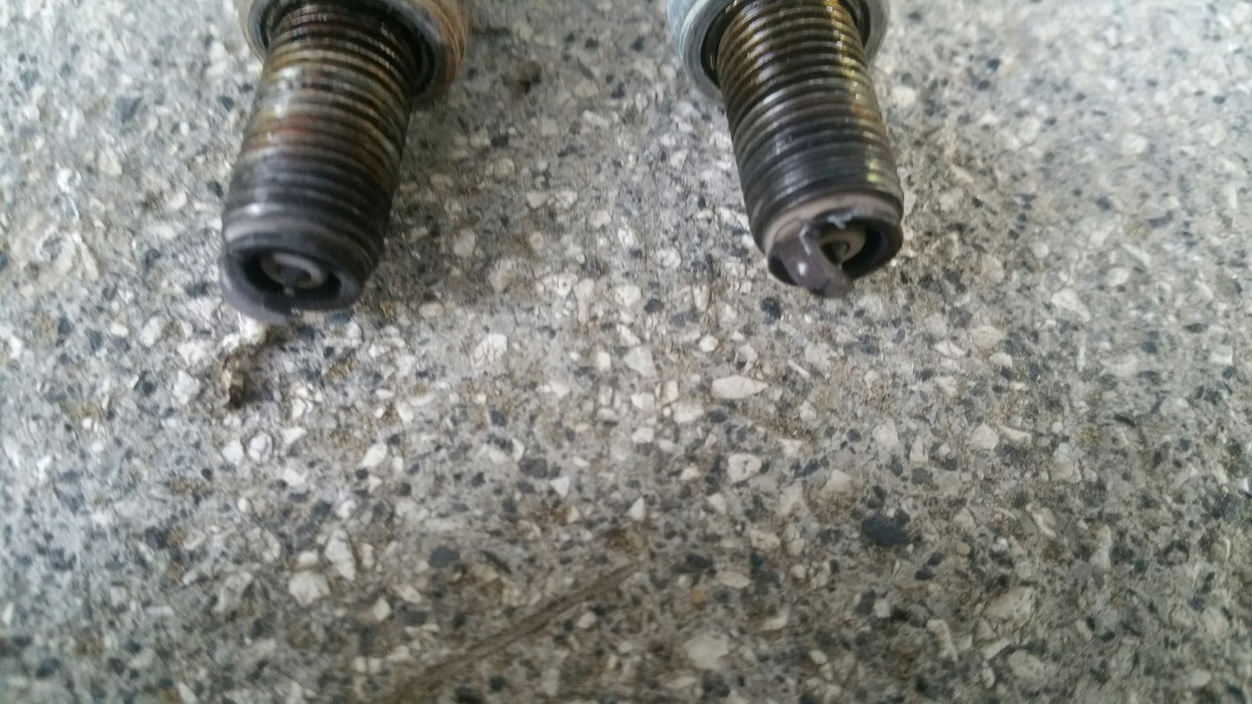

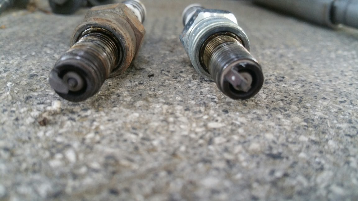

Funken beide, die vordere ist so rostig .. weil ich auch im regen fahre ..
