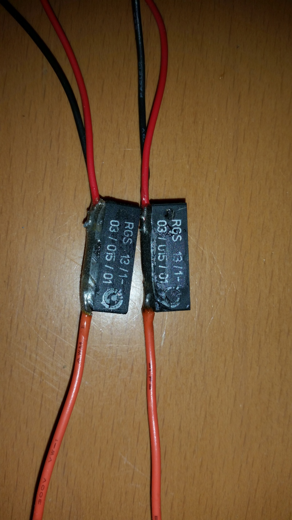

Moin welchen Koso willst denn anschließen? Funktionieren nur Öldruck und Neutral Lampe nicht ? Hatten beim DB01 das gleiche Problem, die beiden Lampen wollten nicht leuchten. Problem bei unserem DB01 (gibt anscheinend verschiedene Ausführungen) er wollte Plus an Öldruck und Neutral haben, Moped schaltet aber Masse, also haben wir in beide Kabel Minirelais gebaut so das die Mopedmasse dann Puls durch schaltet und alles funktioniert einwandfrei. Ich schau mal ob ich noch nen Foto von dem Relais finde.

Danke für eure Antworten. Der Tacho ist ein Koso xr-sa und benötigt + das ist korrekt und leider gibt das Moped aber ein Masse Signal aus die Idee mit den kleinen Relais ist gut. Wo bekommt man die hast da einen Link?
Korrekt Blinker und Fernlicht funktioniert Einwandfrei soweit Tankanzeige auch da muss der Rest doch auch noch gehen.

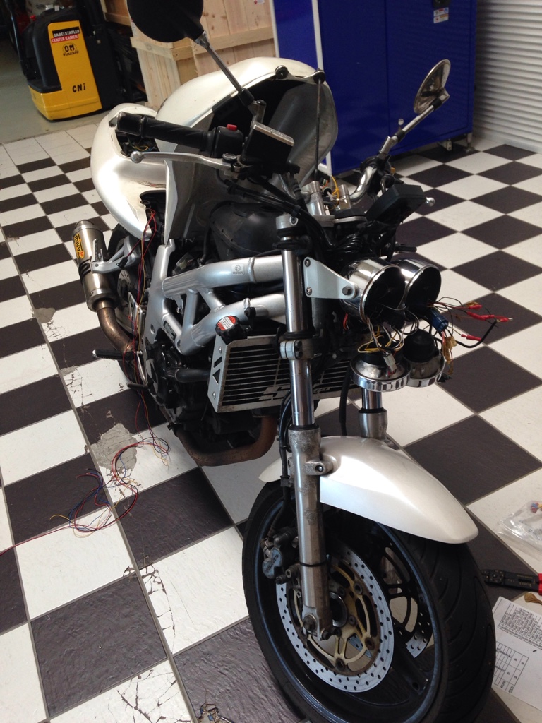

Ich habe ein Riesen Problem nach Sturz soll der koso dB 01 r aufs Moped eine sv 650 Bj 1999 Problem ist alles wie in der Beschreibung verkabelt und nach Schaltplan von der Sv leider leuchtet der Tacho nur blau und tut sonst nix was mach ich nur verkehrt? Kann mir jemand helfen
Tausend Dank schon mal im Voraus
