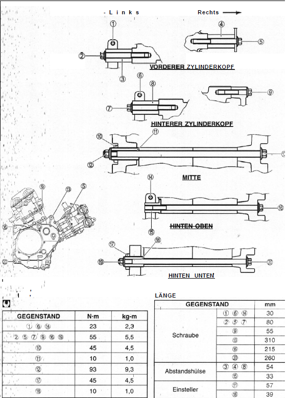

Hast du auch mal den festen Sitz aller Motorschrauben geprüft?
wuschi1983
Re: Die Knubbel läuft seltsam...Vibrationen in jedem Gang
Wieviele sind das denn und wie fest sollen sie sein?
Die Motorhaltepunkte am Rahmen kannst du doch leicht identifizieren.
Für die 1.000er könnte ich es dir sagen, da ich ein WHB habe.
Es kann sein, dass die Anzugsmomente für die 650er Knubbel irgendwo in der Knowledgebase stehen, musst du mal etwas suchen.
Vielleicht hilft dir das weiter, sind die Anzugsmomente/Bolzen für die 2001er. "Sollten" aber gleich sein
