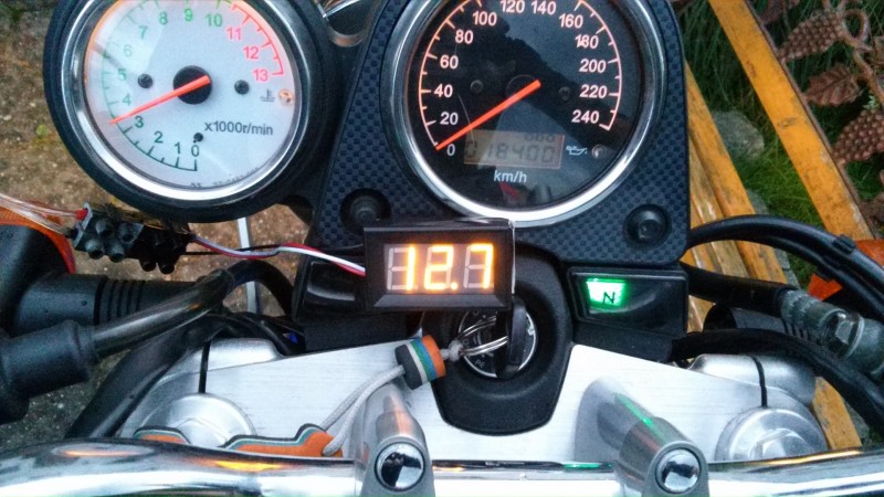

Dieser fantastische Apparat sagt mir, das die neue Batterie 12,7 V im Ruhezustand liefert. (Denke, das ist ok)
Wenn der Motor läuft (Licht aus, 4-5000U-min) stehen ca. 13,6 V auf dem Display.
Wenn Motor an und Licht an, sind es nur noch 13 -13,2V.
Wenn ich das richtig verstehe, wird die Batterie somit geladen... - ?

Dein Regler ist ok.
Denn die Werte sind normal.
Meine hat im Leerlauf 13,9 V und wenn ich das Abblendlicht anschalte noch ca. 13,5V
Motor aus dann ohne Licht ca 12,1 V
Das deckt sich total mit deinen Werten.
Daher bin ich mir sicher das tatsächlich nur deine Batterie kaputt war. Allerdings empfiehlt sich bei der Knubbel win Voltmeterinstrument vorsichtshalber dauerhaft zu installieren.
Das 3 in 1 Mini von Koso reicht dazu völlig (nutze ich selbst, kostet ca 30 Euro)
Wenn dein Regler wirklich kaputt ist, hast du ganz andere Werte zb 16 V oder auch nur 10V… ..

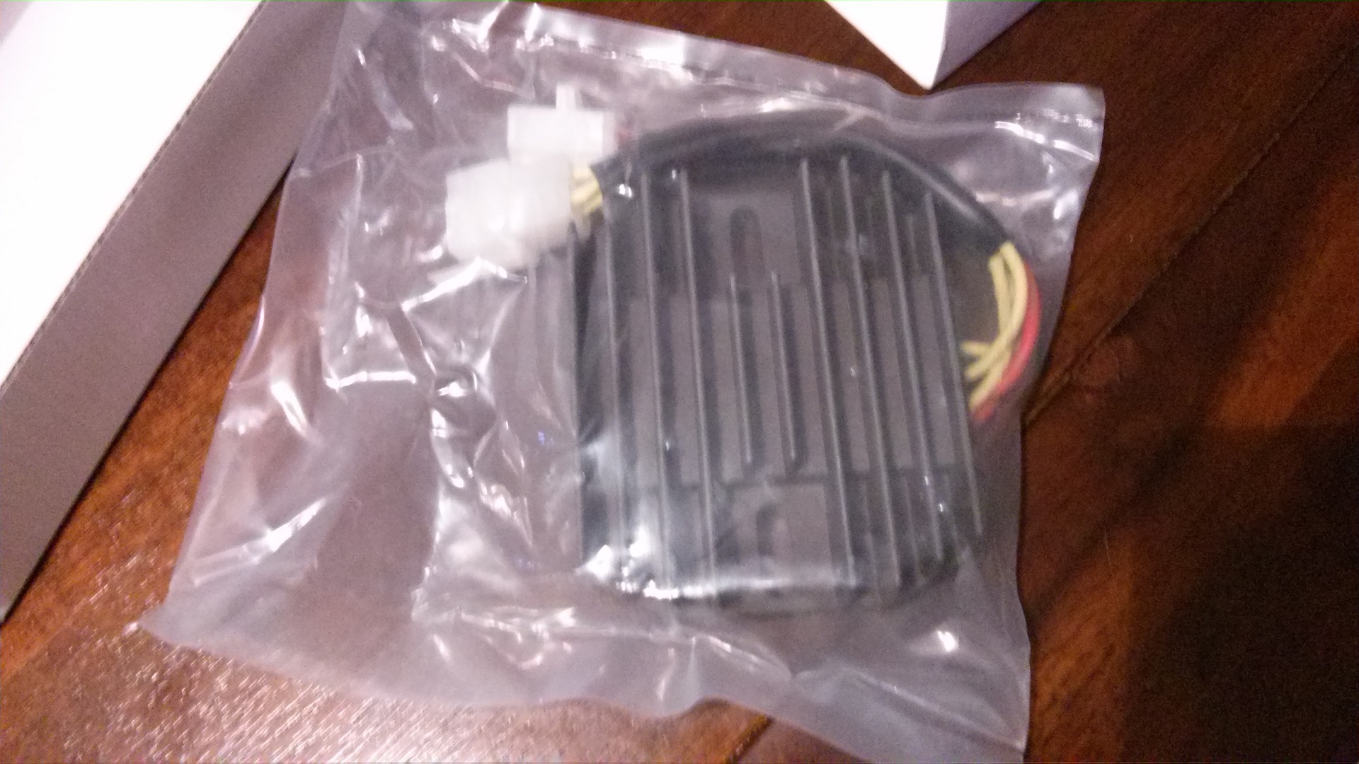

Heute Nachmittag ist das bestellte Ersatzteil bei Tante Louise angekommen. Kurz vor knapp...
Preis 100 Euro. Aber heute 20 % Aktion im Laden ! Die Verkäuferin hat den Betrag automatisch abgezogen ,ohne das ich davon wußte oder nachgefragt habe. Dickes Lob an den Store in Bremen.
Aufgrund mangelnder Kentniss , hoffe ich keinen Müll gekauft zu haben. (Glaube nicht das sich der Marktführer Chinakracher ins Regal legt).
Das Neuteil wandert ins Gepäck und geht mit auf Fahrt.
