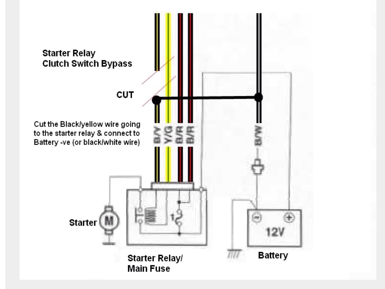

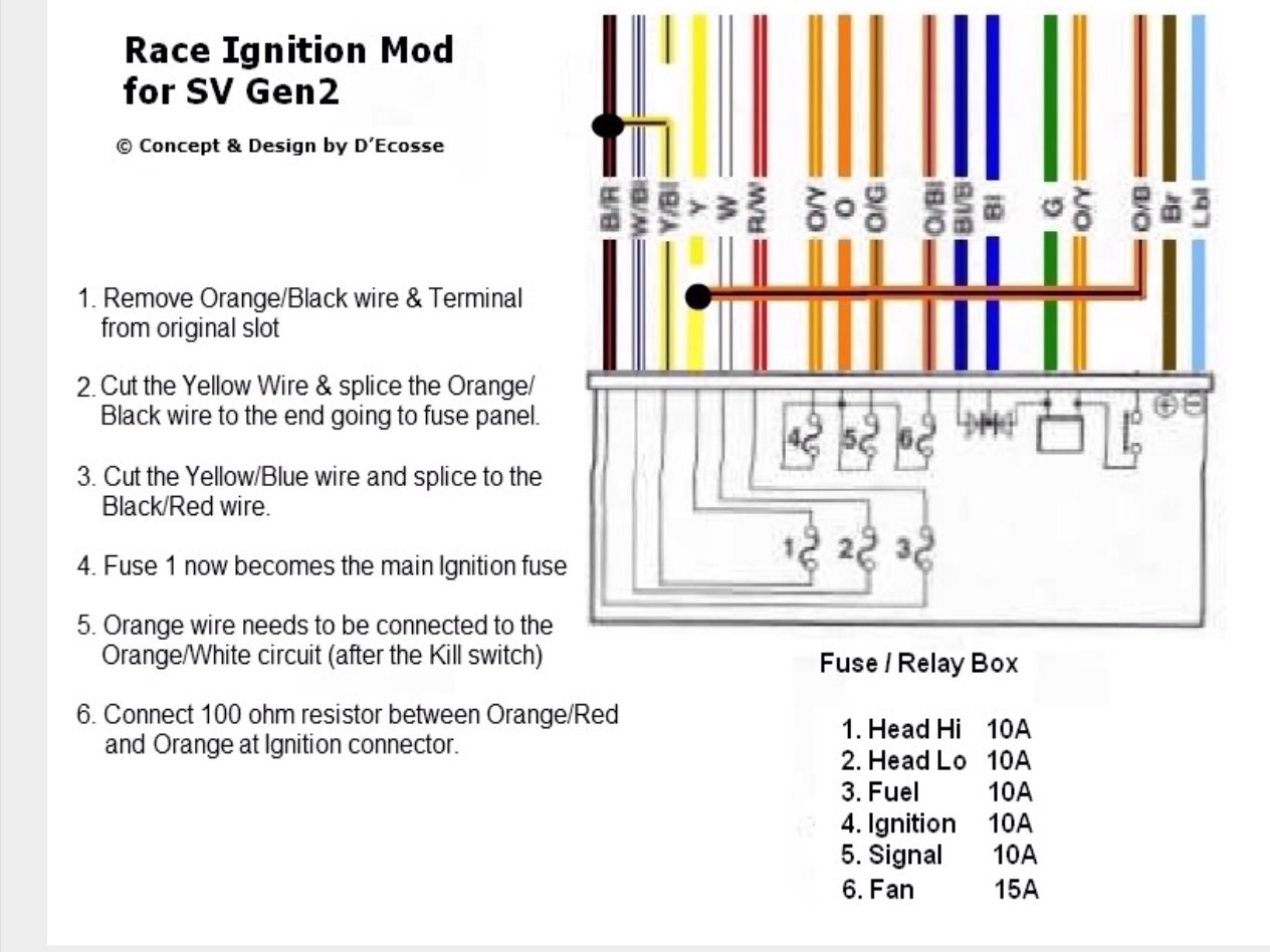

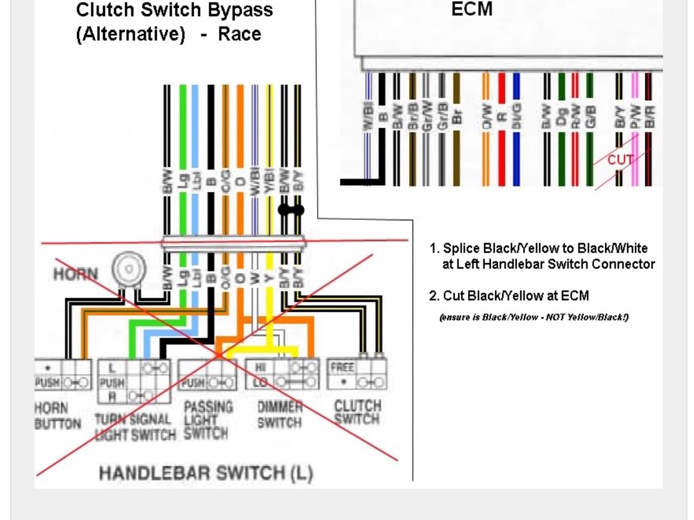

Hallo SV'ler,
Da meine SV jetzt bei mir steht will ich jetzt auch zum laufen bekommen. Habe sie komplett zerlegt von jemandem bekommen und baue sie nun für die Rennstrecke zusammen.
Momentan springt sie nicht an, außer ich überbrücke das Starterrelais manuell. Da ich viele der Leitungen nicht mehr brauche ( Beleuchtung, Kupplungs/Seitenständerschalter etc. ), möchte ich jetzt den Kabelbaum aufs nötigste reduzieren um dann auch den Fehler zu finden.
Zündschloss möchte ich auch gerne entfernen und durch einen Kippschalter an/aus ersetzen.
Wie gehe ich denn da am besten vor? Hat das jemand von euch vielleicht sogar schon hinter sich?
Viele. Dank
Rabbit

Beitrag von TL-Andy » 09.09.2015 15:15
Ein dauerhaft gebrückter Kupplungschalter beeinflusst die ECU bzw. Mapping im negativ.
Re: Kabelbaum aufs Nötige reduzieren
Beitrag von Schafmuhkuh » 09.09.2015 15:36
TL-Andy hat geschrieben:Ein dauerhaft gebrückter Kupplungschalter beeinflusst die ECU bzw. Mapping im negativ.
Wenn es eine Kante ist stimmt das.
Aber ich sehe nicht ob Kante oder Knubbel gemeint ist (Tapstalk).
