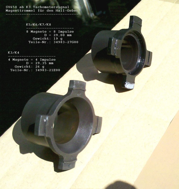

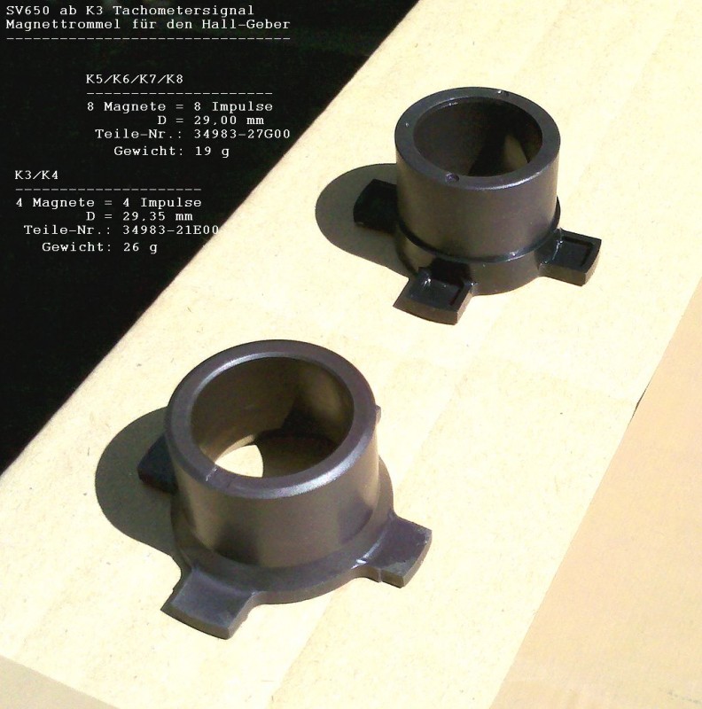

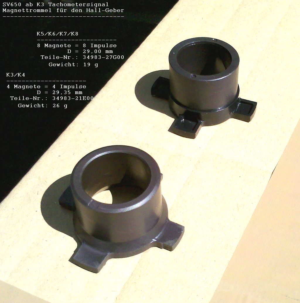

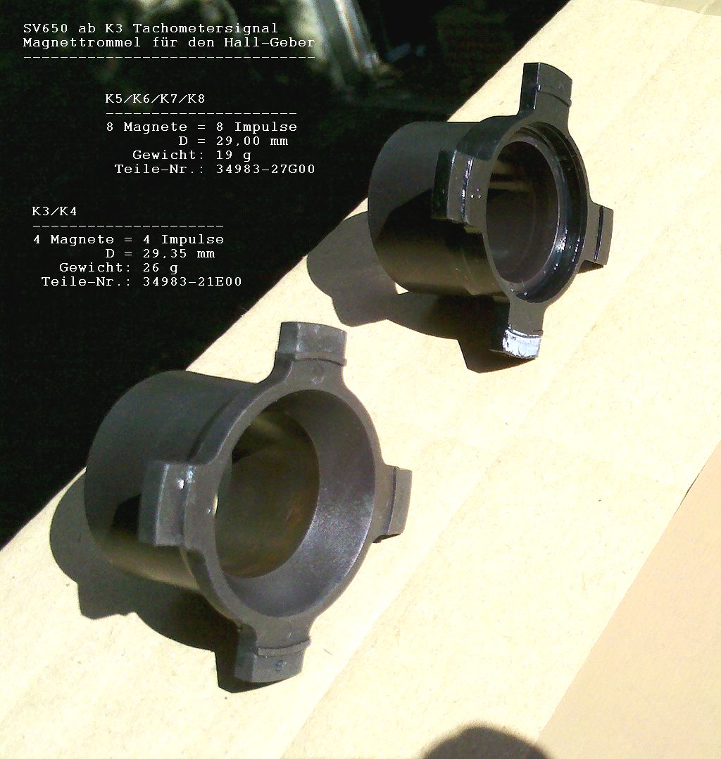

[Update]
die Schraubenziehermethode funktioniert. Fährt man den Zylinder außen mit der leicht magentischen Schraubenzieherspitze ab, wird deutlich wo sich die einzelnen Magnete in der Hülse befinden (geht auch mit einer Schraube oder Draht, nur dann sind es jeweils doppelt soviele Haltepunkte).
Eine eindeutige Kennung ist auf keiner Hülse zu sehen. Die leicht unterschiedlichen Bauformen sind vielleicht ein Hinweis.
Die Maße sind identisch, wobei die K5-K8 Hülse einen etwas geringeren Außendurchmesser hat. Dem messe ich aber keine Bedeutung zu was die Funktionssicherheit betrifft.
Die Magnetkraft der K3/K4 Hülse ist etwas geringer gegenüber der K5-K8 Hülse, daher wohl auch der mögliche kleinere Außendurchmesser.
Die Hülsen sind aus einem harten Kunststoff gefertigt, die Magnete sind unsichtbar eingearbeitet.
Zylinder-Außendurchmesser/Gewicht:
Code: Alles auswählen
K3/K4: 29,35 mm    Gewicht: 26 g    Teile-Nr.: 34983-21E00
K5-K8: 29,00 mm    Gewicht: 19 g    Teile-Nr.: 34983-27G00
Tachometer: Hülse mit Magneten für Hall-Geber K3-K8

Re: Mein Tacho übertreibt gigantisch
Beitrag von Dieter » 11.09.2015 9:08
super Bericht!
Kannst du die Beschreibung wie man das Feststellt und die Bilder noch in die KB dazu schieben?
Andere Frage, die Teile sind ja räumlich leicht unterschiedlich, passen die untereinander in den "Nehmer" der Signale? Kannst du das auch feststellen?
Beitrag von Kolbenrückholfeder » 11.09.2015 12:55
Beitrag von Dieter » 11.09.2015 13:21
Kolbenrückholfeder hat geschrieben:Bericht in der KB erweitert: Anzahl der Magnetimpulse Steuerimpulse für das Tachosignal
