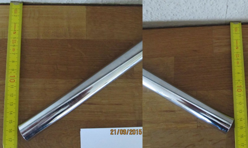

der Lenker meiner SV650 Baujahr 99 ist bei einem umfallen leider verbogen. Deswegen bin ich auf der Suche
nach einem gebrauchten Lenker und habe nun einen angeboten bekommen.
Der aktuelle Besitzer des SV hatte keinen Unfall. Verkauft wurde ihm die SV auch als Unfallfrei (mehrere Vorbesitzer).
Nur hat der Verkäufer nun nachgemessen und ist sich auch nicht sicher, ob der Lenker unfallfrei ist. Er hat den Lenker mit der Befestigungsseite
bündig an die Wand gelegt, und dann die äußeren Abstände der Lenkerenden zur Wand gemessen (Siehe Foto). Der größere Abstand ist die Gasgriff Seite.
Ist diese Abweichung normal?

Also ein Lenker ist normalerweise symmetrisch. Ware auch sonst ein komisches Fahrgefühl.

Die Wand ist eh eben nehm ich an? So 1,5cm hast da manchmal recht leicht an Unebenheiten drinnen.
Beim Haus meiner Großeltern sind soga bis zu 4cm, is aba auch scho uuuuur alt :P

Der ist schief. Was man auch machen kann ist die beiden griff enden auf eine Platte legen. Also Lenker auf dem Kopf. Wenn es dann kippelt ist er auch schief.

Tja da der Lenker schief ist geht meine Suche weiter. Diese scheint aber schwierig zu sein. Ich hätte
