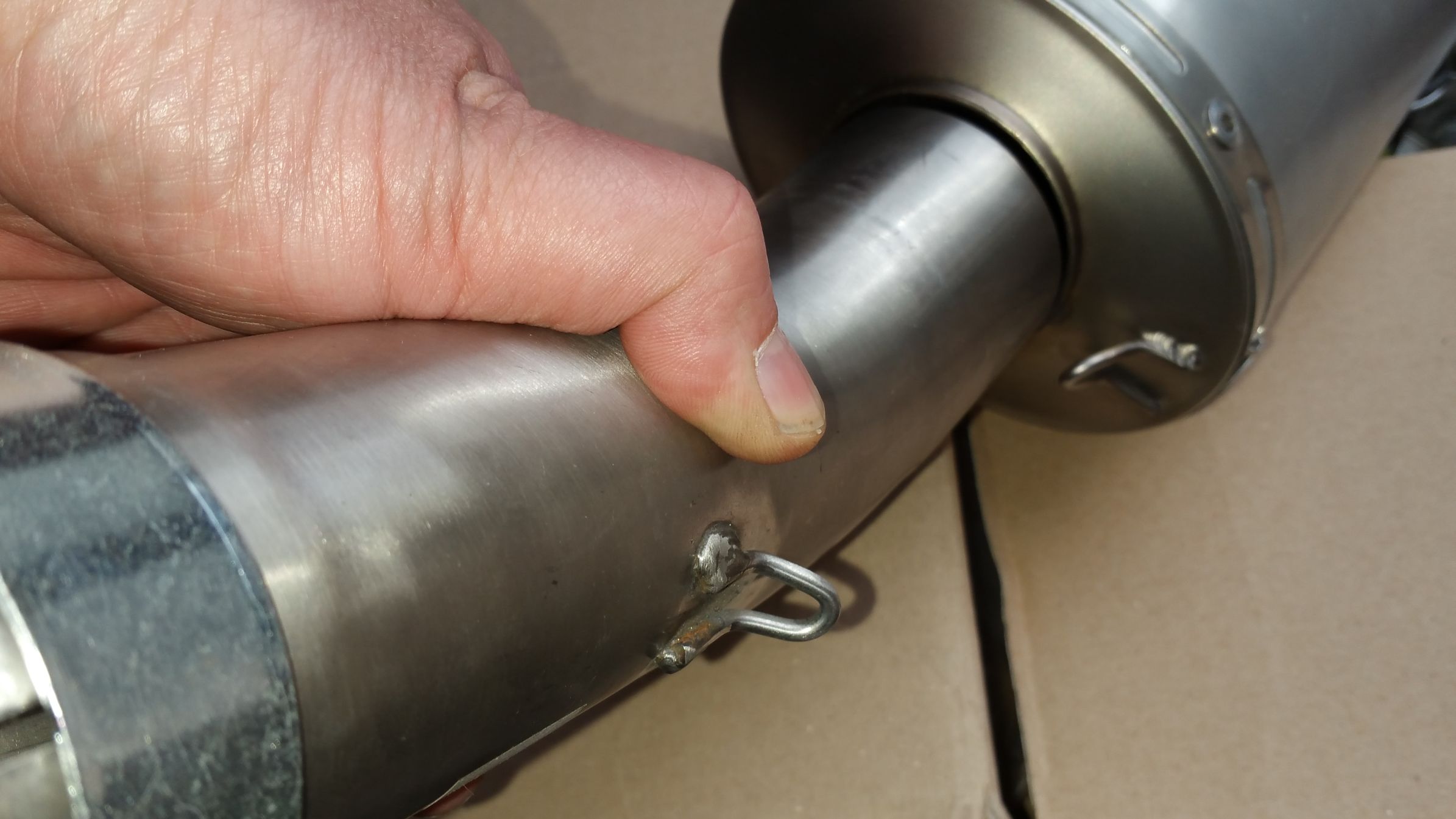

N'abend zusammen,
ich habe heute versucht nen Leo an meinen gelben Blitz zu schrauben. Ich habe auch erfolgreich den Originalpot abgeflext. Nur kriege ich das Verbindungsrohr nicht in
den Pott. Hat wer nen Tip wie es geht? Oder geht das nur wenn Pott und Auspuff nie warm geworden sind. Das Verbindungsrohr hat nen Milimeter mehr Durchmesser als das
Loch im Pott.

Re: Leo Verbindungsrohr einschieben
Beitrag von Munky » 26.09.2015 19:04
toecutter hat geschrieben:N'abend zusammen,
Loch im Pott.
Wenn das verbindungsrohr dicker als der pottanschluss ist, dann kann das net gehen. Dann liegt wohl ein Produktionsfehler vor.
Has du die richtige seite vom verbindungsrohr genommen? Mach mal n foto
Beitrag von toecutter » 26.09.2015 19:42
Das Ding muss ja gerade so passen. Es fehlt einfach ein Milimeter oder so am Auspuff.So richtig falsch kann das so eigentlich nicht sein.
Die Ösen für die Feder dürften ja nicht so weit auseinander liegen.
Beitrag von janaldo » 26.09.2015 19:58
Mal mit nem Spritzer WD40 oder so probiert? Viel Spiel soll an der Stelle ja nicht sein, wenn die Flucht nicht genau stimmt, verkantet es sich...
Beitrag von Munky » 26.09.2015 20:02
janaldo hat geschrieben:Mal mit nem Spritzer WD40 oder so probiert? Viel Spiel soll an der Stelle ja nicht sein, wenn die Flucht nicht genau stimmt, verkantet es sich...
Geht das rohr überhaupt rein. Wenn ja zeig mal wie weit.
Hab auch immer n spritzer balistol drauf geschmiert dann flutschts besser
Beitrag von toecutter » 26.09.2015 20:17
Munky hat geschrieben:
Wenn es auch nur 1 mm drin wäre, würde ich mit nem Stück Holz dazwischen vorsichtig mit nen Hammer nachhelfen. Es geht gar nix. Aber das Rohr ist original von
LV. Da geh ich von aus.
Beitrag von Kolbenrückholfeder » 26.09.2015 20:22
Nimm eine Schieblehre und messe nach.
Beitrag von janaldo » 26.09.2015 20:27
Und schau mal ob das Rohr noch richtig rund ist und nicht elliptisch.
Beitrag von Dieter » 27.09.2015 20:56
janaldo hat geschrieben:Und schau mal ob das Rohr noch richtig rund ist und nicht elliptisch.
Denke auch das das der Grund ist.
